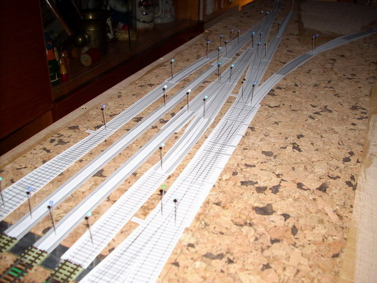

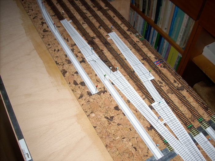

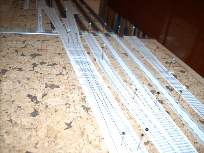

Příspěvekod milan ferdián » stř 25 kvě, 2011 4:04 pm
Lubomír píše:Milan: Ahoj, jak to myslíš, ty ses pouštěl do výroby sám? No, je otázka, jestli se to oplatí kupovat nebo vyrábět. Ta křižovatka se mi zdá celkem už síla, přesto ještě jsem schopný do toho jít, jelikož se obávám toho, že by mě tato modelářská práce, jako je vysekávání tisíce pražců moc nebavila...
Ano,vypracoval jsem v roce 2005 výkresy výhybkové soustavy T/6° modelová velikost N/1:160.Jednoduchá výhybka levá/pravá,nesymetrická 4°+2°levá/pravá,anglická.Pro rozchod 5mm/Ne jednoduchá výhybka 7°.Samozřejmě existují i protioblouky.
Nejvíce mi šlo o tzv.zkrácené zhlaví ,kde osa úhlu odbočné větve je 10°.Nesymetrická výhybka byla přepracovaná na danou situci v modelu (zjednodušena,kdo zná výkres této skutečné výhybky,ví o čem píšu).
Celé zhlaví zkrácené lze sestavit jednoduchým sestavením.Příklad:odbočení doleva.
JT6°levá+OT4°/2°levá+protioblouk R1000/4°+JT6°levá.Od OT4°/2°do stanice vyrovnávací oblouk R1250/4°.Do odbočné větvi lze vložit JT6°.
Byli jsme dva zájemci.Já v naivní představě jsem si myslel,že když budu mít technologické zázemí,že výrobu samodoma v pohodě zvládnu.Byl to omyl.
Druhý kolega si nechal připravit výhybky jako stavebnici a přitom si koupil již jednu výhybku sestavenou.Vše v CODE040.
Doporučuji lepší koupit sestavené výhybky od profíka,který již má své technologické zázemí zaběhané.Momentálně vyšší cena se v budoucnu velmi vyplatí.Vkládam zde notoricky známou fotografii sestaveného zhlaví z papírových šablon těchto navržených výhybek.
Kopie - ZHLAVÍ 1-2.jpg (148.84 KiB) Zobrazeno 6903 krát
Kopie - Stavba 4 002.jpg (217.22 KiB) Zobrazeno 6903 krát
Kopie - Anglická výhybka.jpg (190.49 KiB) Zobrazeno 6903 krát

Příspěvekod milan ferdián » čtv 26 kvě, 2011 8:19 am
Lubomír píše: Jak tedy ono zhlaví skončilo?
V propadlišti času..Moduly byly všechny fyzicky zlikvidovány
Lubomír píše:Klasická výhybka by možná šla, ale dělat angličana je sebevražda.
Není,jde vše když se chce...
Lubomír píše:Zkrácená matečná kolej se dá vyrobit i ze stavebniconých flexi-výhybek, ale neznám sortiment výhybek v N, tak nevím.
Sortiment flexi výhybek neznám v modelové velikosti N/1:160.
Lubomír píše:Jednalo se o konkrétní stanici?
Jednalo se o pseudo stanici Lipová-Lázně.Chtěl jsem zde skloubit téma odbočné a přechodové stanice.(normal na úzkou)
