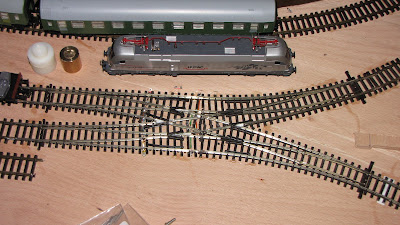

Jelikož jsem si právě pořídil "problémovou" lokomotivu a to daleko více "problémovou", než vše co jsem měl tu čest zatím provozovat, tak sem taky něco přidám. Jedná se o novinku RoCo BR 18. V manuálu to napsané není (i když je možné že v té drobotině jsem špatně a krátce hledal), ale první věc je, že tahle mašina projíždí spolehlivě oblouky od 353mm. Nakonec jsem tuhle informaci našel i někde na webu nějakého prodejce.
Pro výhybky to znamená několik problémů:
První problém - EW1 a IBW (obloukové) mají menší poloměr. U EW1 to nevadí, pokud před i za výhybkou následuje kus rovné koleje, s tím se BR 18 srovná. Pokud následuje oblouk, tak už spolehlivě vyjede ven. S IBW je to podobné, ale tady už je oblouk delší a výhybku je nutné násilím trochu dorovnat do toho poloměru 353 (pokud chceme s BR 18 i odbočit do vnitřního oblouku).
Druhý problém jsou zkraty - v místě, kde jsou k sobě nejblíže jazyky výhybky u srdcovky. Tohle vyřeší vybroušení a zvětšení prostoru pro kolo (některá se přesouvají bočně, nemají samostatný podvozek). Zkraty to vyrábí typicky na IBW, EW1 tím tolik netrpí, ale trpí tím překvapivě více EW2.
Třetí probém se týká výhradně IBW a EW1 - přechod mezi pevnou a pohyblivou částí jazyků - v místě přerušení kolejnice občas je schod nebo je jedna část od druhé odsazená do boku. Opět to vyřeší vybroušení. Další místo je styk kolejnic u srdcovky, kde také občas vzniká ostřejší hrana - to je taky na vybroušení.
Po těchto zásazích problémy v zásadě nejsou. Jezdí to i přes angličana (přes klasický ale jen v případě rovných kolejí okolo), Baeseler i EW3 jsou naprosto bez problémů. Jezdí to bez problémů i přes něco takového: Obrázek
