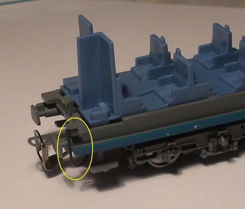

Dostal jsem"od Ježíška" soupravu ARRIVA od Kuhen . Je to opravdu kvalita. Nemohu ale najít postup jak "otevřít" vagon pro instalaci osvětlení. Potřeboval by jsem provést úpravu sběru proudu z kol. V modelu je to tak , že sběr je prováděn ze všech 4 náprav z levé i pravé kolejnice. NEMÁTE NĚKDO ZKUŠENOST , NEBO POSTUP, JAK ODDĚLIT NÁSTAVBU OD PODVOZKU ?

Já dostal taky ale dvoupatrák ale myslím že to bude stejný. Proč by se piplaly s jiným systémem uchycení. V zásadě je to hodně podobný typu Y od BTTB sou tam čtyry packy kerý zapadaj do čtyř vybrání. Je problém je najít sám sem nad dvoupatrákem strávil dva večery než sem na to přišel :lol: . Tak snad se ti to povede dřív než mě.

Po zakoupení Železničního magazínu č.12, kde je 3 stránkový článek s mnoha obrázky, který porovnává vozy Silberling Kuhen a Tillig (info pro TTmili jaký vůz si koupit), jsem se odhodlal k otevření vozu.
Nejdříve je nutné vytáhnout hadici ze skříně, která spojuje skříň a rám -viz obr 1. Potom už jenom zasunout nehet do štěrbiny mezi rámem a skříní, odcvaknout na každé straně 4 západky(jak to psal TT mili), další jsou i na čelech , ale ty se vycvakli sami.
Vůz je již připraven na instalaci vnitřního osvětlení -sběr napětí z náprav, i připravené západky na desku s SMD diodami v dělících stěnách. Podle informací, které jsem získal, ho bude ho vyrábět jak firma Kuhen, tak pravděpodobně i pan Říha z Plzně. Tak já si zatím počkám.
