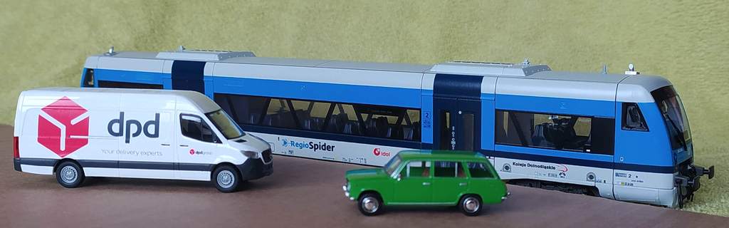

První dojmy ze včera získané letošní "české" novinky firmy TRIX jsou dobré.
Způsob balení modelu i přiložené podrobné dokumentace je tradičně kvalitní - a podobný jako u PIKO.
Věrnost předloze, celkové charakteristické vzájemné proporce modelu a jeho detailní povrchová úprava i s potiskem, to vše je myslím slušné, alespoň pro moje potřeby určitě.
V příbalu je navíc pár drobností včetně spojky pro event. funkční spřažení více modelů těchto motorových vozů.

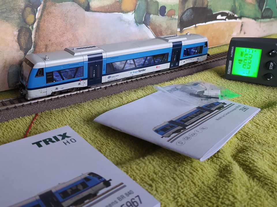

Já to tehdy psal jen baj voko, jako že se mi to tak jeví - při prvním setkání s modelem (při jeho prvních jízdách) jsem z toho měl ten dojem menší rychlosti.
Raději jsem včera ještě pro jistotu model v tomto smyslu znovu projel a otestoval, za těchto okolností a s těmito výsledky:
Menší zkušební ovál s R 358 mm, kde 'rovinky mezi půloblouky' jsou tvořeny dvěma trojicemi přímých s kusovou délkou po 229 mm.
Celková osová délka oválu je tedy 2 * (Pí * 358 + 3 * 229) = 3623 mm.
Model se SN 250542xx napájený klasickým /nepulzujícícím/ stejnosměrným proudem.
   U (DC)      s            t        v (1:87)        v (1:1)
    9,0 V    3,62 m    33 s    0,110 m/s    34 km/h
  10,0 V    3,62 m    26 s    0,139 m/s    44 km/h
  11,0 V    3,62 m    22 s    0,165 m/s    52 km/h
  12,0 V    3,62 m    18 s    0,201 m/s    63 km/h
Čili ta měřítkově přepočtená modelová maximálka okolo 60 km/h je (alespoň tedy u mého exempláře se SN 250542xx a při jeho stejnosměrném 12V napájení) zhruba poloviční oproti předloze. Nechci dělat výrobci advokáta, ale přiznám se, že jsem za toto zpřevodování pojezdu do pomala (do síly) docela rád, zvláště na běžných menších domácích kolejištích.

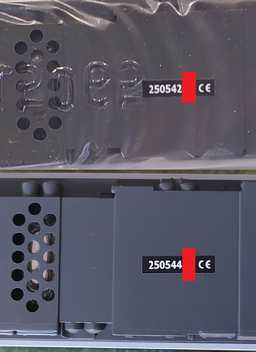

- Oba modely byly ve stavu originálního továrního provedení a nastavení, bez uživatelských zásahů do CV jejich dekodérů apod. Oba po mírném citlivém prvotním (polo)záběhu a následném poklidném jezdění v celkovém rozsahu cca 15-20 minut.
- Výrobní sériová čísla našich modelů se vzájemně liší zhruba o 2 stovky. Můj model se SN 250542xx byl výrobně (či expedičně) o něco starší, kolegův (SN 250544xx) byl tedy naopak zase "o něco novější".
- Kolegův "novější" model (ten s vyšším SN) je tišší, za identických podmínek je ještě o něco pomalejší*) než můj "starší model" a má i o trošku nižší**) proudové odběry.
- Dále bylo zjištěno, že při "sunutí-tlačení" vozu jeho hnaným podvozkem (tj. za stavu, kdy hnaný podvozek je vzadu po směru jízdy) je průměrná rychlost modelu na testovacím oválu o něco nižší než když je naopak model svým hnaným podvozkem "tažen" (když hnaný podvozek je vepředu po směru jízdy). Rozdíly jsou nejmarkantnější u nejnižších jízdních rychlostí.
Předpokládám(e), že by to mohlo mít souvislost s jízdou v obloucích o malých poloměrech. Neměli jsme ale k dispozici testovací mnohametrovou přímou trasu, abychom mohli tuto 'pracovní hypotézu' potvrdit.
- Odběry proudů jsou podle mého názoru u obou exemplářů poměrně slušné (dosti příznivé); pohybují se v celém měřeném rozsahu minimální až maximální rychlosti jízdy od cca 0,05 A do 0,08-0,09 Ampéry, to samozřejmě i včetně spotřeby dekodéru, DPS a 5 rozsvícených pozičních světel (pozn.: v DC režimu není zvuk u tohoto DCC sound modelu defaultně generován - na rozdíl od nejrůznějších DCCs modelů jiných firem, např. PIKO či Roco).
Představuje to relativně nízký celkový příkon zhruba od 0,4 W do 1,0 Wattu (z něj pak největší část tvoří tepelné ztráty). Proto během normálního způsobu provozu, a to případně i soustavného dlouhodobějšího, nehrozilo takovýmto rozměrným a "vzdušným" H0 modelům nějaké zahřívání, které by bylo hodno pozornosti. V běžně temperované místnosti nebylo zvýšené zahřátí patrné /subjektivně na první dotyk/ ani přímo na spodku vozidla pod motorkem, ani na střeše nad dekodérem.
- Proudové charakteristiky jsou u obou modelů skoro shodné - s tím, že kolegův model (dle jeho SN o cca 200 kusů "novější", tj. později vyrobený/zkompletovaný) má při nejvyšších měřených napájecích napětích (11,0 V a 12,0 V) ještě o trošku menší proudové odběry. Tyto malé rozdíly jsou pro praxi vcelku nevýznamné, takže vkládat kvůli nim do série (mezi stabilizovaný zdroj a jednu z kolejnic) ještě dodatečně přesnější (mili)ampérmetr jsem považoval už za zbytečné.
- Naproti tomu naši pozornost ale upoutalo, že kolegův model (ten s vyšším/novějším SN) je o poznání tišší než můj, a to poměrně výrazně (odhadem 2 až 3 takovéto tiché modely by se v součtu vyrovnaly tomu hlučnějšímu). Tím není myšleno digitální ozvučení modelu, ale hluk pojezdu - čili převody, ložiska a komutátor motorku plus k tomu takové to "povrzávání" a "pobzukování" dua dekodér+motorek.
