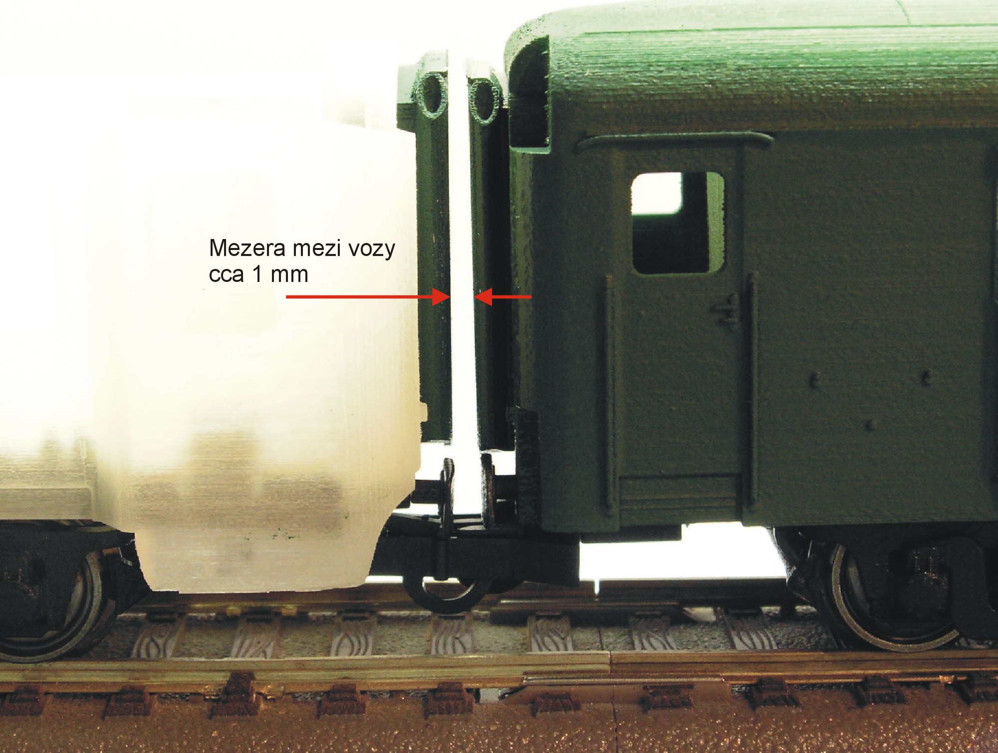

Bohužel originály nemám v ruce mohu poskytnout jen fotku z přípravy prototypů vozu Bai a Da a tam byla mezera do 1mm, tomu že je tam teď 1cm nevěřím. Souprava byla ještě natažena.
Použita krátká spřáhla Roco.

Obávám se, že
1) to na obr. není milimetr,
2) já tam mám mezeru větší,
3) i to na obr. je z mého pohledu nepřijatelné,
4) konstruovat vůz tak, aby na rovině byla mezi vagony taková mezera jen potvrzuje mé tvrzení o nepochopení funkce KKK.

jirkan píše:Obávám se, že
No jo,milimetr vypadá asi takhle: :D http://lengy.rajce.idnes.cz/Pohony_parn ... to_029.jpg

Tak jsem tam dal ta rokácká spřáhla a při různých kombinacích spřažených konců je tam v nezatíženém stavu mezera 4 až 5 mm, při mírném "natažení" je tam přes 6 mm.
Když už jsem byl v přehrabování zásob starých spřáhel, tak několik zajímavých údajů. Dobře to vychází se spřáhly Maerklin - TRIX, kde je propast jen asi 3 - 4 mm. S universálním spřáhlem ROCO 5 až 7 mm. Tak jsem zapátral, jaký je asi důvod, a dal jsem tam klasická očková. S nimi je mezera cca 12 mm. Nechápu důvod, protože spřažené vozy s nimi lze bez problémů navzájem pootočit o téměř 90 °, a to snad opravdu není třeba. Jen pro porovnání - v hloubi svých starých zásob jsem vyhrabal staré vozy z přelomu 60. a 70. let, které pochopitelně nemají kulisu, ale klasická očková spřáhla na podvozku. Mezera je 7 až 8 mm.
Omlouvám se tedy za mistifikaci o "skoro" 1 cm, je to jen asi polovina, tedy v reálu něco kolem půl metru. Fakt si myslíte, že to je snesitelné...
Jen mě docela udivuje, zejména po přečtení jiných vláken tohoto fóra, kde se nenechá na výrobci niť suchá pro nesrovnatelně menší prkotiny, jak najednou stoupá u některých výrobců práh citlivosti.....
