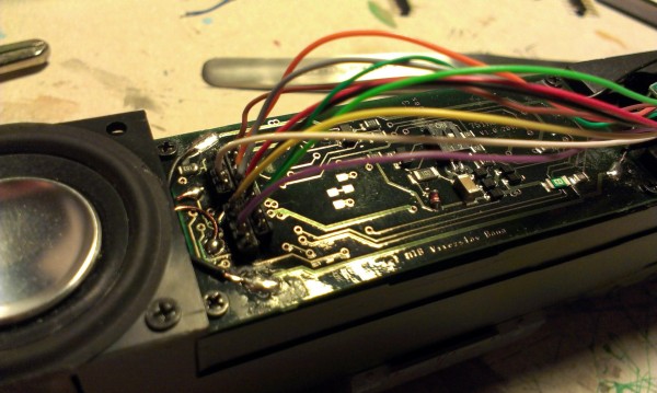

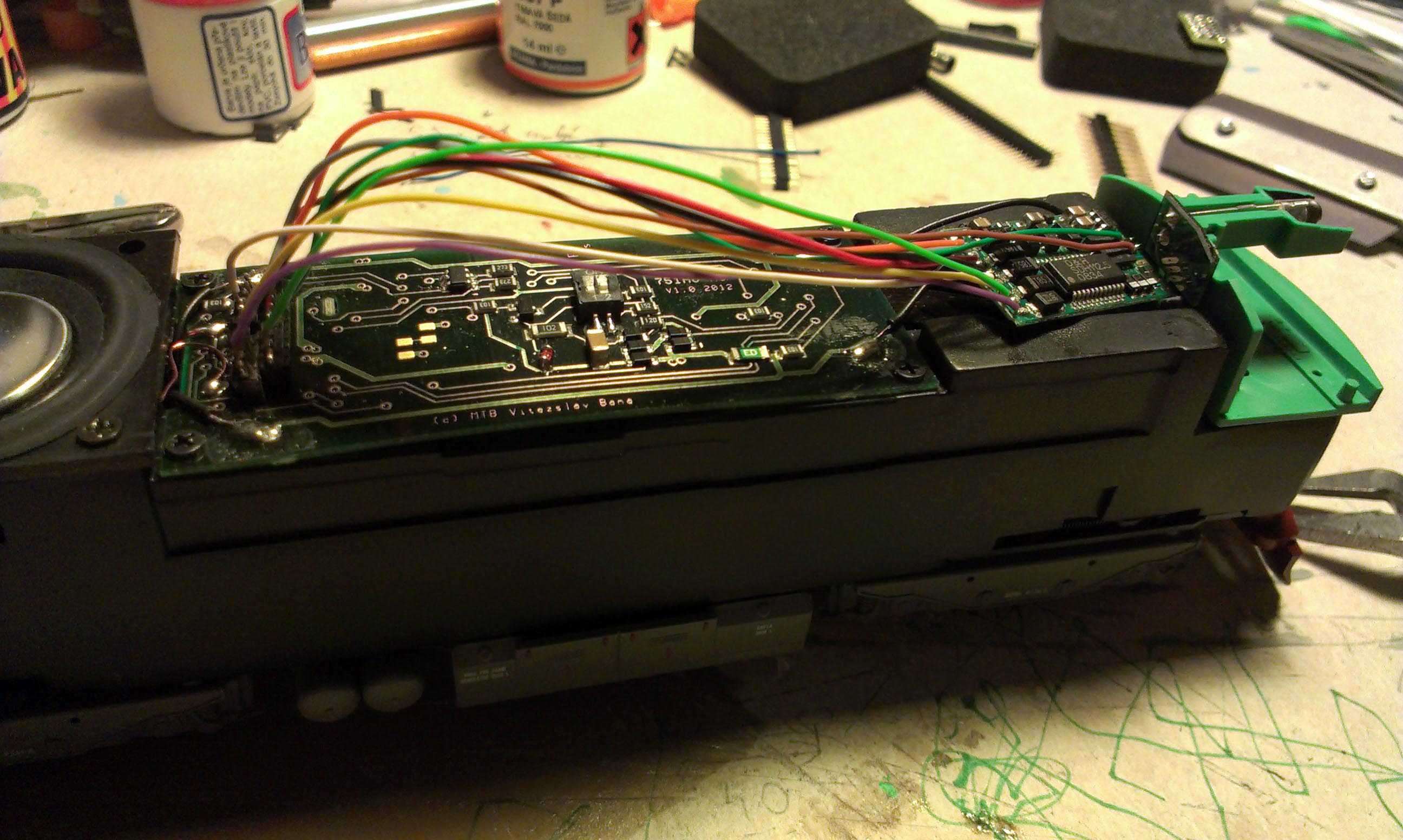

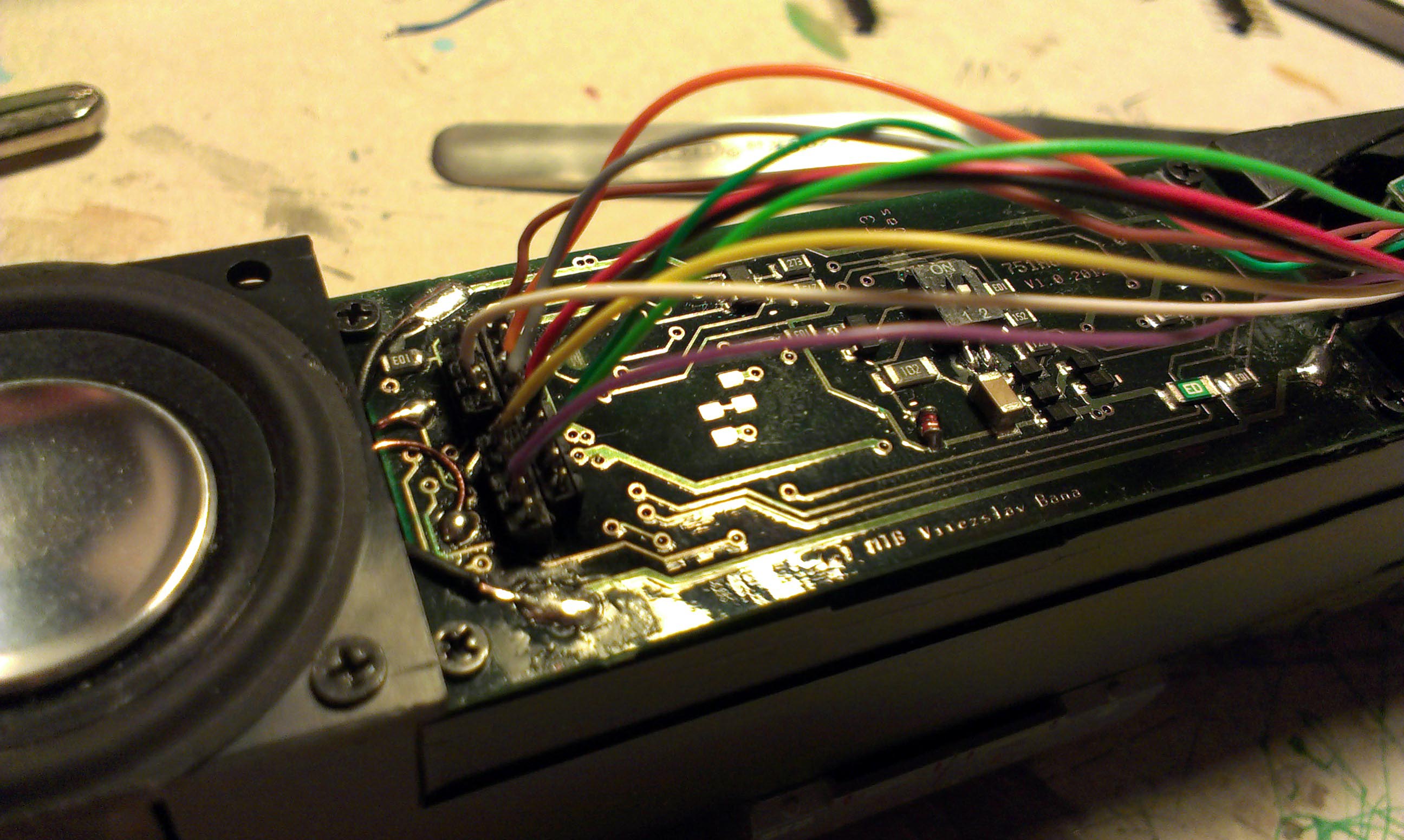

no já jsem pro změnu zase pořídil toto:
http://www.doehler-haass.cz/lokomotivni ... 50/dhp253/
Je trochu problém sehnat 22 pinový konektor s roztečí 1,25. Nakonec jsem to vyřešil (narychlo sehnal) jednořadé a trochu bastlil. Nicméně loko jezdí v pohodě a funkce:
F0 - světla dle jízdy; F1- koncová A; F2 - koncová B; F3 - připnutí horní reflektor; F5 - stanoviště. Má totiž jen 6 fcí a tak jsem oželel osvětlení jednoho stanoviště. Nicméně při ceně 533 kč proti 900 kč za roco 22pin mne to skutečně netrápí :-).

důvod to má tento:
http://www.lokopin.wz.cz/digital/maping.htm
Obrázek "plux pohromadě"
doporučuji prostudovat (mnohé jsem pochopil ) :-).
Já jsem to obešel tak, že sice mám 16pin dekoder, ale na vodičích a tudíž jsem si napájel piny kam jsem potřeboval. Jestli máš pevnou patici (neznám zimo) tak zkus vydolovat někde na netu zapojení. Jo a v obalu pod loko je návod, kde jsou docela dobře popsány funkce patice 22. Toho jsem se také držel při zapojování vodičů. Možná to půjde nějak přeprogramovat na jinou klávesu/funkci. To ti ale musí poradit někdo jiný.
