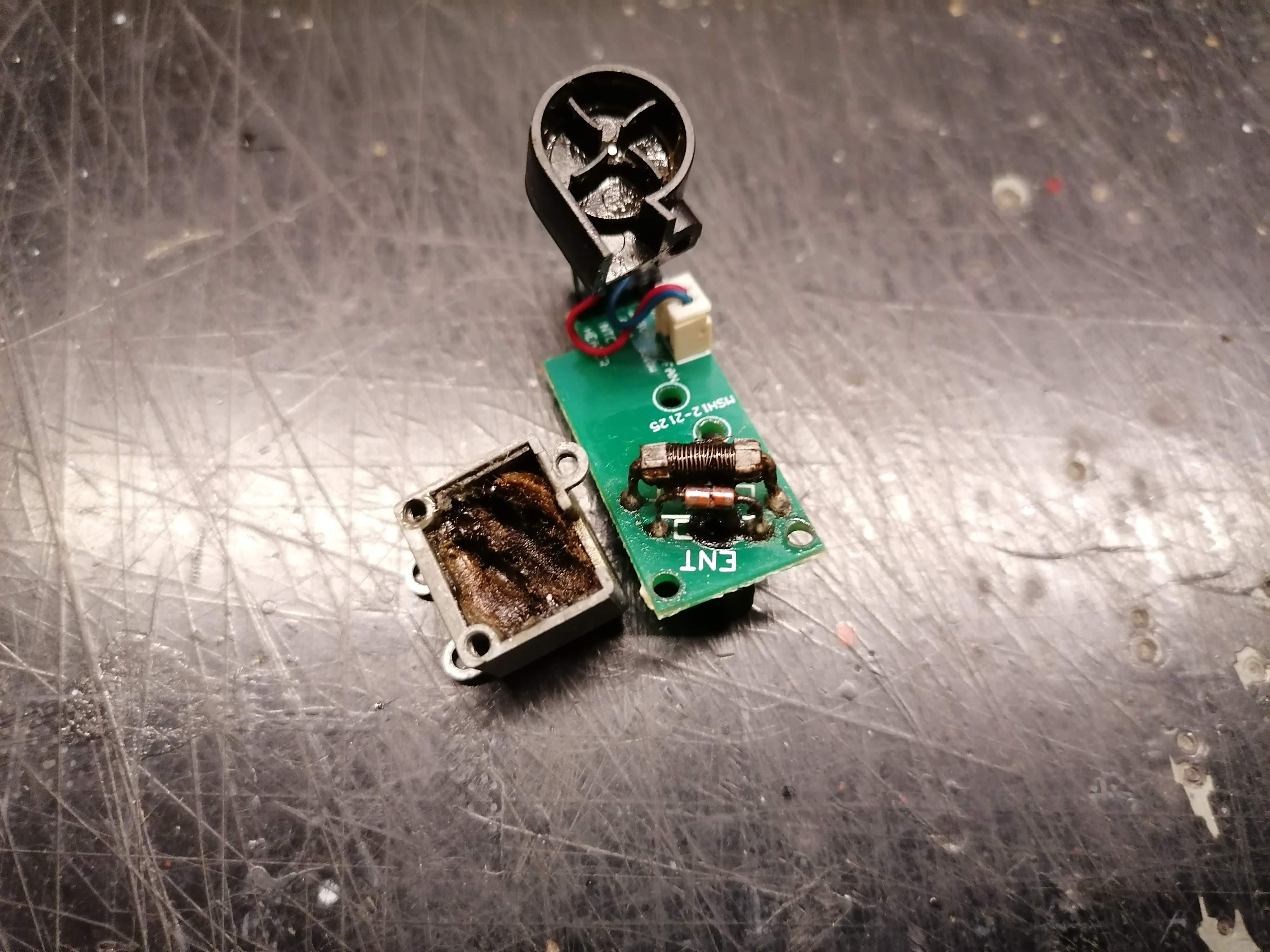

Příspěvekod A2C » úte 23 pro, 2025 12:52 am
Páni, je to už istý čas, čo sme sa začali tešiť z našich Albatrosov.
Síce som s tým svojim nabehal pár desiatok či stoviek metrov, od počiatku ma hneval dymový generátor.
Nikdy poriadne nefungoval a nevyvíjal dostatok pary, alebo aspoň nie tak jasnej aby z toho bolo potešenie.
A dnes keď som ho vyčistil a dobre zabehol, konečne som bol spokojný s výsledkom, doplnil som ho a odvtedy proste je mŕtvy.
Niekoľko krát som ho rozobral, vyčistil, hlavne ventilátor často zalievalo, avšak teraz ventilátor len cukne a dymový generátor sa vypne.
Súčasne klesne odber z 250mAh, na obvyklých 35-45mAh. Druhý raz sa už ani nezapne, asi dekodér vypína tento výstup pre preťaženie.
Riešil niekto takýto problém?
Prepálil som cievku alebo poistku? Alebo je tam iný problém?
Priznám sa, že som ho nechal pekne podymiť na 18V, pretože obyčajne mám 15V nastavených na centrále, tak som si spravil radosť a nechal som ho dymiť dlhšie.
Model už nie je v záruke, naviac rád by som vyriešil problém kedy mne vytváral dym len pri napätí v koľajách 18V, neskúšal to niekto modifikovať na napätie 14-15V?
ďakujem za prípadné tipy.
Příspěvky: 1747
Re: 498.104 ČSD v H0 TRIX/MÄRKLIN
Příspěvekod Aleson » úte 23 pro, 2025 6:01 pm
No, něčeho takového jsem se bál hned na začátku. Že např. po delší době odstavení ve vitrince hřídel ventilátoru zatuhne nebo ztvrdne savá výplň kolem topného tělesa a generáror přestane fungovat. Vyzkoušel jsem ho po koupi modelu a od té doby ne. A moc se mi do toho ani nechce, protože mám obavy, že nastane obdobná situace jako u tebe a rozborka mě nemine. Ale k věci. Točí se ten ventilátor volně? Máš nějaký napájecí zdroj (nejlépe regulovaný) na vyzkoušení toho větráčku? Promiň za upozornění, ale proud se udává v mA, ne v mAh. U toho modulu je pro mě řada neznámých: Na jaké napětí je motorek ventilátoru? Můj předpoklad je 12V. Ale zkusil bych ho napájet od nuly a pomalu zvyšovat napětí a měřit proud, dokud se neroztočí (Samozřejmě rozumně. Kdyby byl rotor zatuhlý, nemusel by se roztočit ani při těch 12V a mohl by shořet.) Kdyžtak napiš, co jsi zjistil a změřil. Pak by mě zajímalo, jakou hodnotu má ten topný odpor. Taky bych potřeboval vidět spodní stranu toho tištěného spoje,jak je to celé zapojené. Ta součástka vedle odporu by mohla být vratná tepelná pojistka. Ale jestli ano, je otázka, jak je zapojená? V sérii s tím topným odporem i tím ventilátorem?.... Pokud je k odporu paralelně, způsobí tedy při přehřátí zkrat celého modulu a sepnutí ochran dekodéru? Pokud ano, tak je to poněkud drastický způsob ochrany toho modulu. Někdo už to měl asi rozebrané, tak možná bude vědět víc. Pokud budu mít podrobnější informace, snad bych dokázal navrhnout nějaký postup vedoucí k vyřešení problému (a určitě nejen já).
Jinak - hezké Vánoce a spoustu šťastných chvil s tím naším koníčkem bez podobných zapeklitých problémů. A taky hodně zdraví, klidu a pohody. Tobě i všem ostatním.
