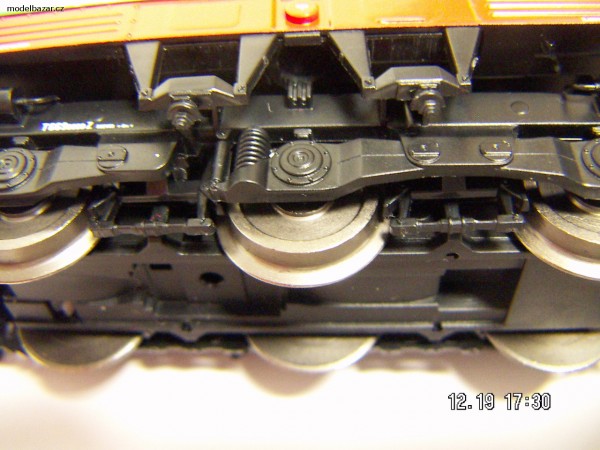

Příspěvekod FloP » stř 07 kvě, 2014 1:27 pm
...z jiného soudku - u firmy NEXES (dodavatel Piko) přes modely.biz mám více než půl roku objednaný náhradní díl brzdy k Čmelákovi (který už chyběl na nově koupeném modelu -viz foto) a stále se (přes urgence) firma NEXES nemá k dodání tohoto nepatrného dílu... Jak dlouhé dodací doby má tato firma reálně? Navíc údajné (reklamační) zaslaní modelu zpět firmě NEXES povede jen k refundaci zaplacené částky a "stornování" modelu... uf, jsou to ale (ne)šikulové :roll:

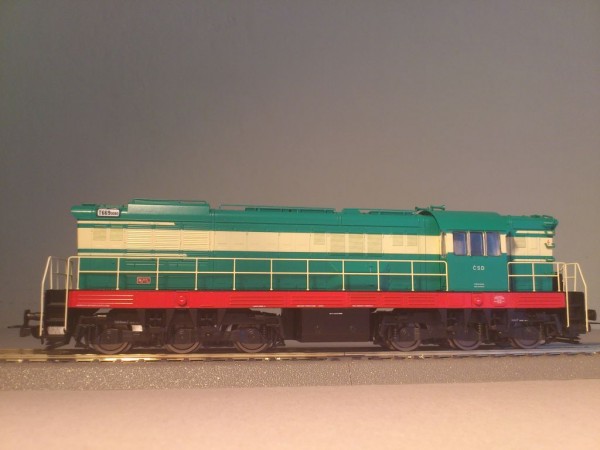

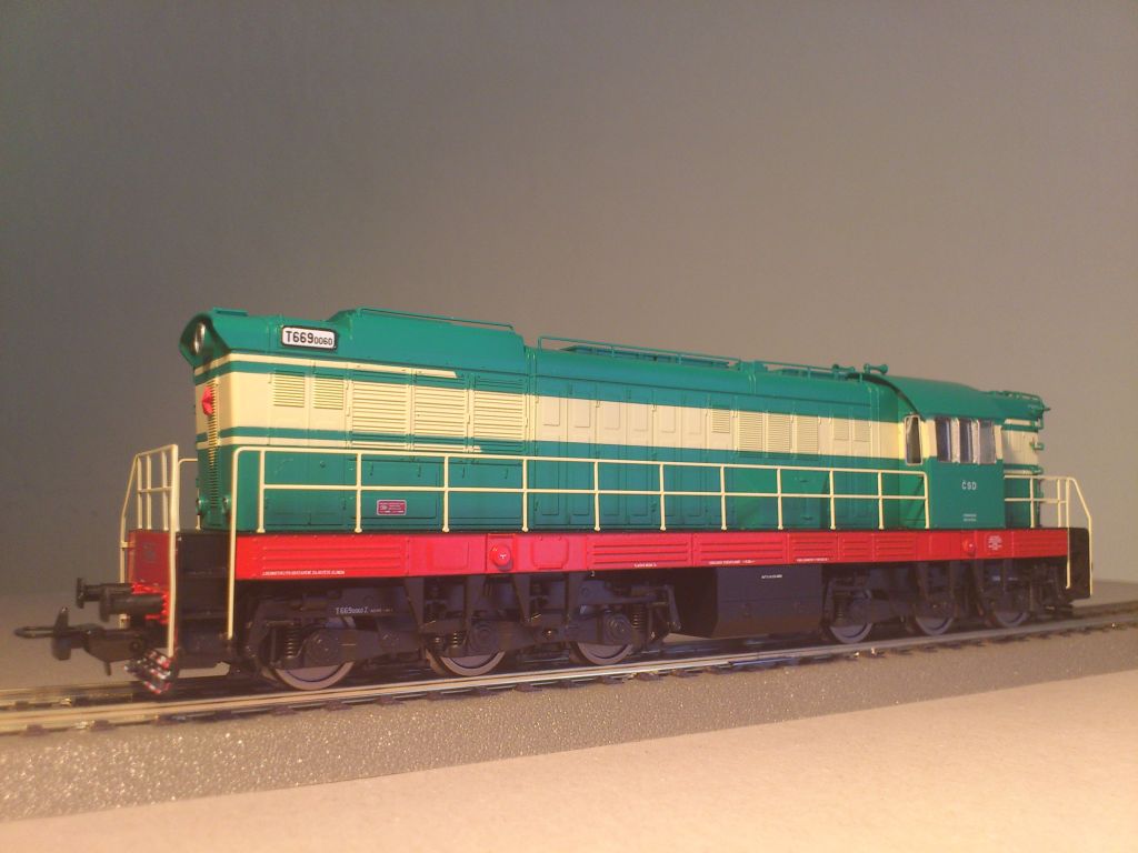

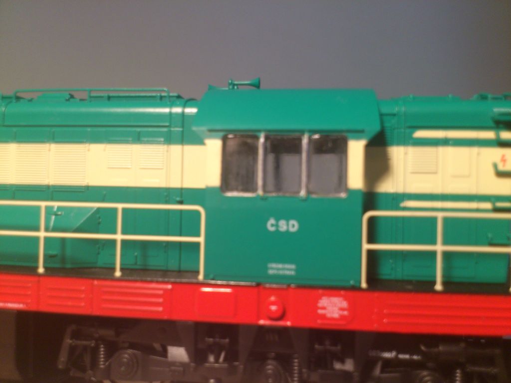

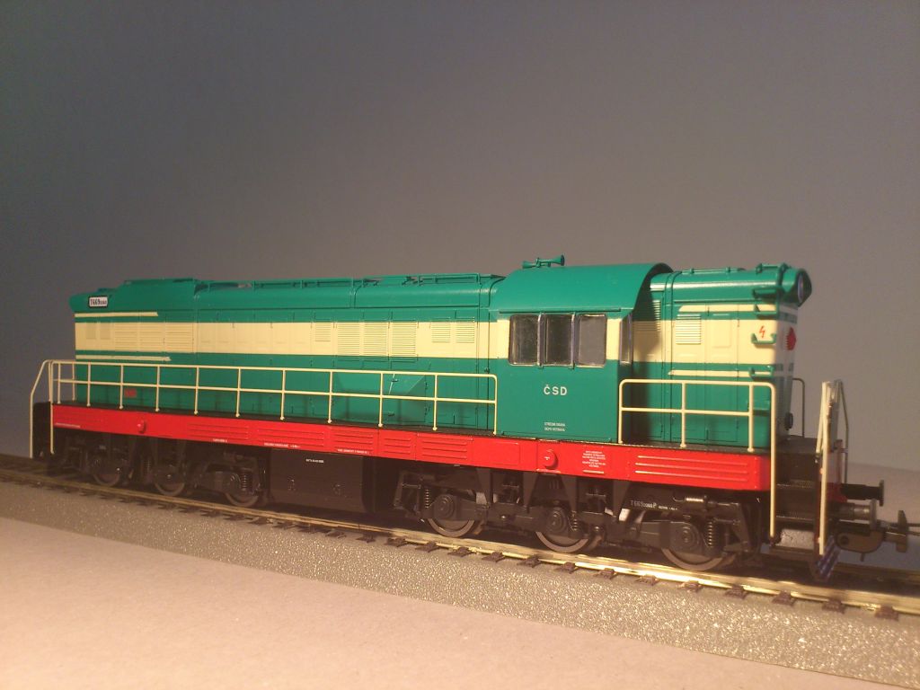

Příspěvekod eduardo » pon 12 kvě, 2014 10:23 am

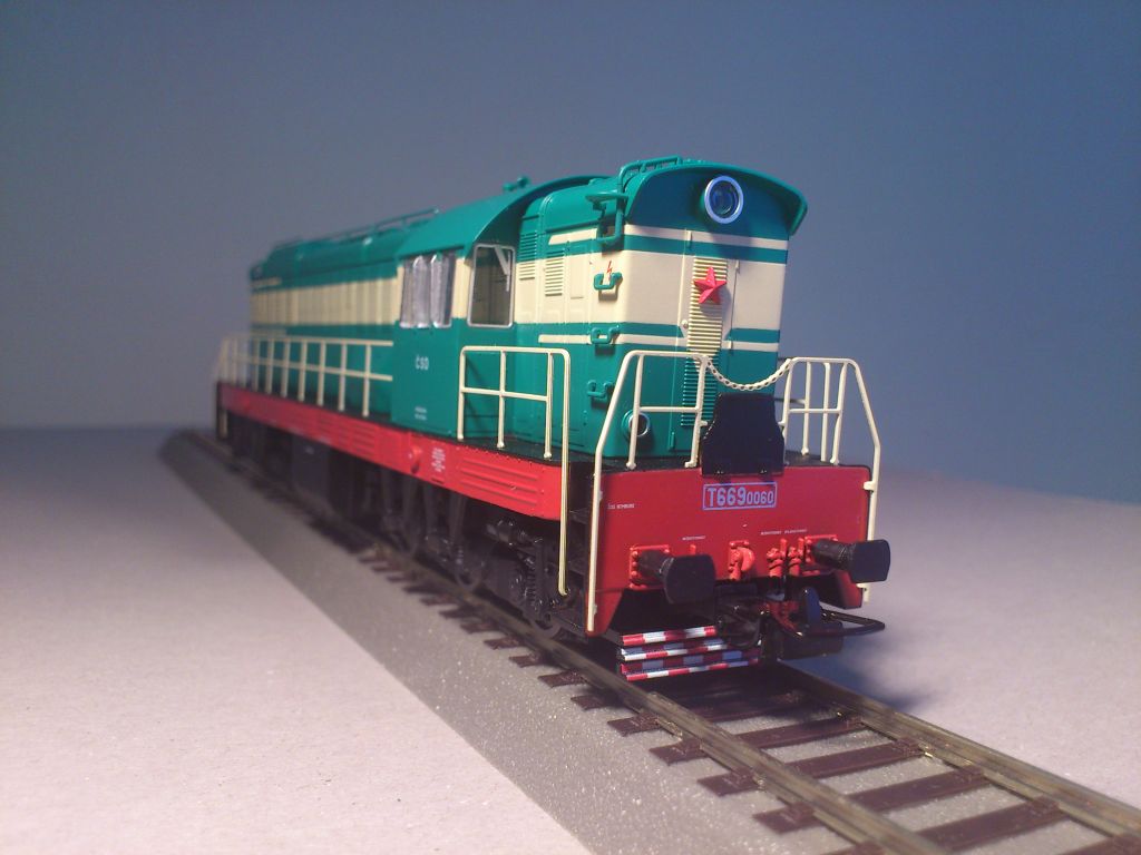

Tak že, malý tuning môjho Čmeliaka od Pika. Ospravedlňujem sa za kvalitu fotiek, sú fotené mobilom, nakoľko kvalitný digitálny foťák zatiaľ bohu žiaľ nevlastním.

Příspěvekod eduardo » pon 12 kvě, 2014 10:25 am
A ešte pár ďalších.

Příspěvekod eduardo » úte 13 kvě, 2014 8:14 pm
[quote="TomBart"]eduardo: ten tuning má být přesně co?
Upravil som tie nepodarené taniere narážačov za starší typ ale hlavne som upravil bočné okná odstránením tých strašne hrubých rámikov ich zbrúsením a následným vyleštením a naznačením rámovania okien priamo na karosériu modelu. Tiež som vyfarbil interiér, no veľmi z neho nevidno. Naživo model teraz vyzerá oveľa lepšie ako pred úpravou hlavne to pôvodné prevedenie bočných okien mi na modeli dosť vadilo, nakoľko ich to rámovanie opticky zmenšovalo, čím kabína pri pohľade z boku pôsobila akosi divne.
