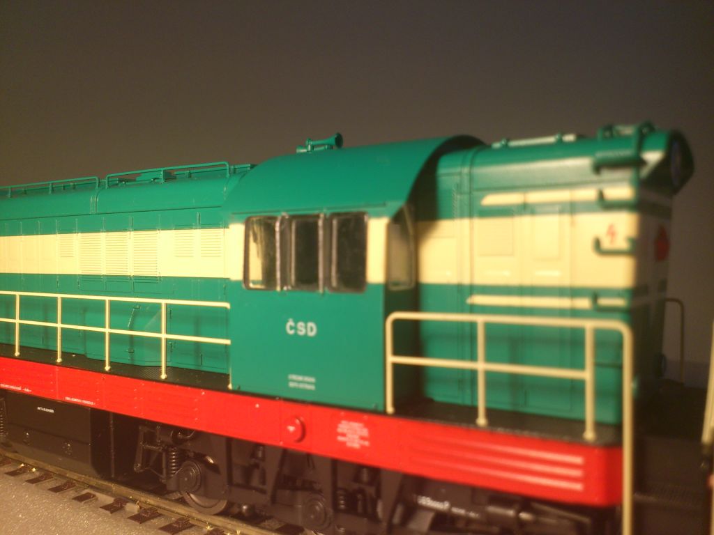

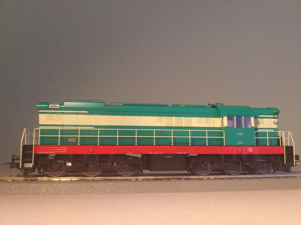

Příspěvekod eduardo » pon 12 kvě, 2014 10:23 am
Tak že, malý tuning môjho Čmeliaka od Pika. Ospravedlňujem sa za kvalitu fotiek, sú fotené mobilom, nakoľko kvalitný digitálny foťák zatiaľ bohu žiaľ nevlastním.
Naposledy upravil eduardo dne pon 12 kvě, 2014 10:30 am, celkově upraveno 1

Re: Čmelák T669/770 od Piko
Příspěvekod eduardo » pon 12 kvě, 2014 10:25 am
A ešte pár ďalších.

Příspěvekod TomBart » úte 13 kvě, 2014 6:09 am
eduardo: ten tuning má být přesně co?
chlapci, proberte se. nehodláte si tu každý vyfotit svého piko čmeláka a pochlubit se tím, že ne.
Příspěvekod eduardo » úte 13 kvě, 2014 8:14 pm
[quote="TomBart"]eduardo: ten tuning má být přesně co?
Upravil som tie nepodarené taniere narážačov za starší typ ale hlavne som upravil bočné okná odstránením tých strašne hrubých rámikov ich zbrúsením a následným vyleštením a naznačením rámovania okien priamo na karosériu modelu. Tiež som vyfarbil interiér, no veľmi z neho nevidno. Naživo model teraz vyzerá oveľa lepšie ako pred úpravou hlavne to pôvodné prevedenie bočných okien mi na modeli dosť vadilo, nakoľko ich to rámovanie opticky zmenšovalo, čím kabína pri pohľade z boku pôsobila akosi divne.
Ak bude čas, tak skúsim ešte patinu.
H0 epocha IV ČSD DCC
eduardo
Příspěvky: 116
Registrován: pát 18 lis, 2011 7:03 pm
