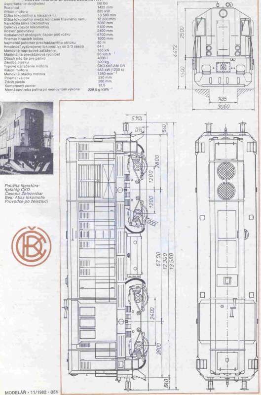

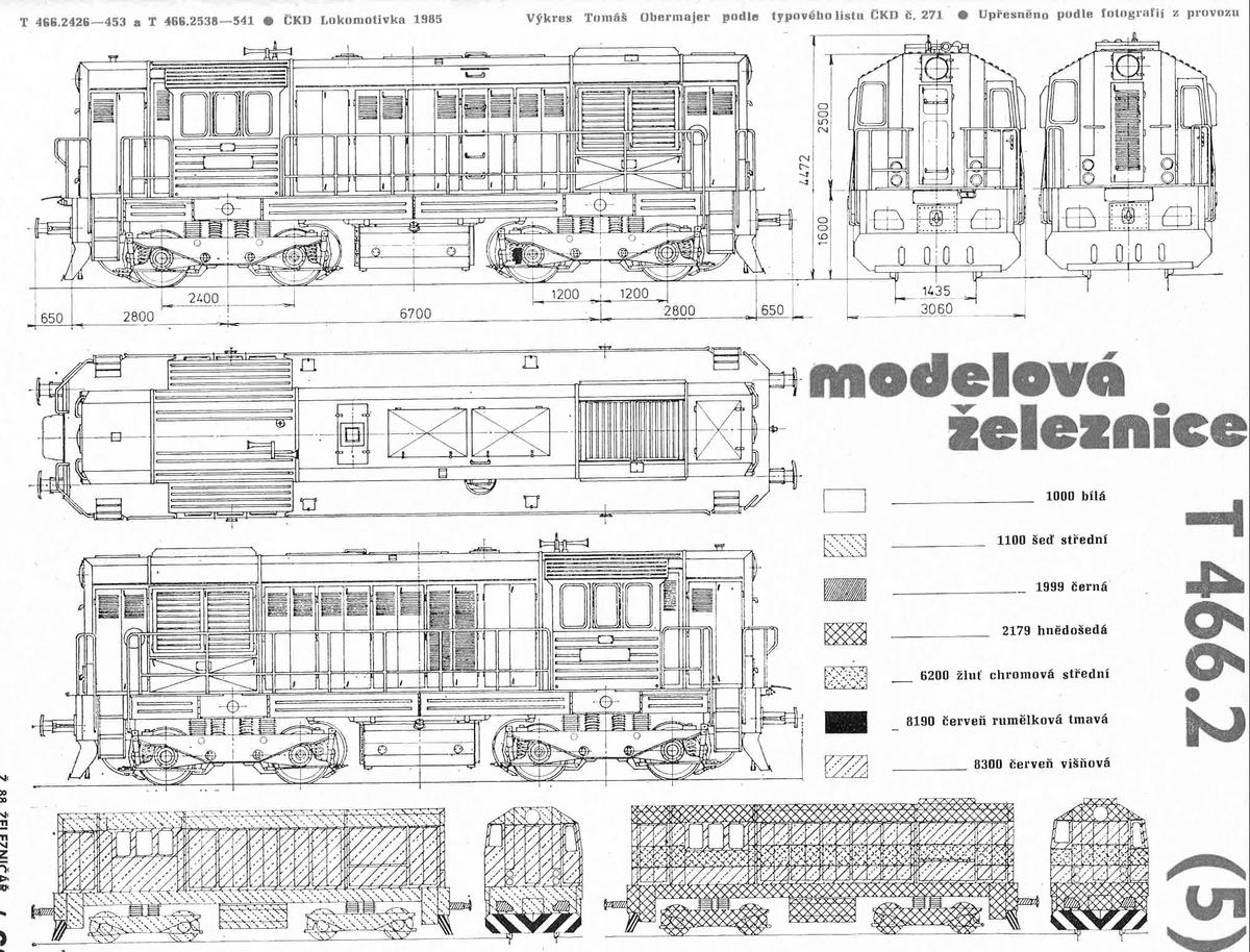

mikinko píše:Diky za tip, len z toho sa to namalovat nebude dat ... Pozitivom je vsak to, ze som nakreslil profil modelu MTB a po porovnani s profilom na vykrese sedi sklon sikmej casti strechy kapoty. To je zasadna informacia - takze staci fakt len upravit tie kabinky a mohlo by to byt OK. Ak by nesedel sklon, tak by sa zial kabinka nedala ziadnym sposobom na model napasovat, lebo by potom proporcne nesedeli ostatne casti kabinky ... No, ale na 100% uvidim, az sa mi podari vypatrat nejake pouzitelnejsie vykresy .... (kurna, keby som len vedel, kde som strcil tie vykresy z modelara, kde som mal aj tu T466.2-ku)...
Mám doma staré Žekezničáře z 80-tych rokov kde v rubrike modelová železnica bol detailný typový výkres, tak ho môžem naskenovať...

mikinko píše:No, ak mas moznost, tak posli. A ak mas (mate) este nejake tipy, co by sa dalo hodit na lept (letne pluhy, ....) tak dajte vediet .... Skusim po veceroch cosi namalovat ....
Typový výkres je v ročníku 1987 a 4/1988 , ale dá sa aj vygúgliť......
http://www.nakresiloko.estranky.sk/clanky/740.html
http://hanis85.rajce.idnes.cz/Typove_vykresy/
