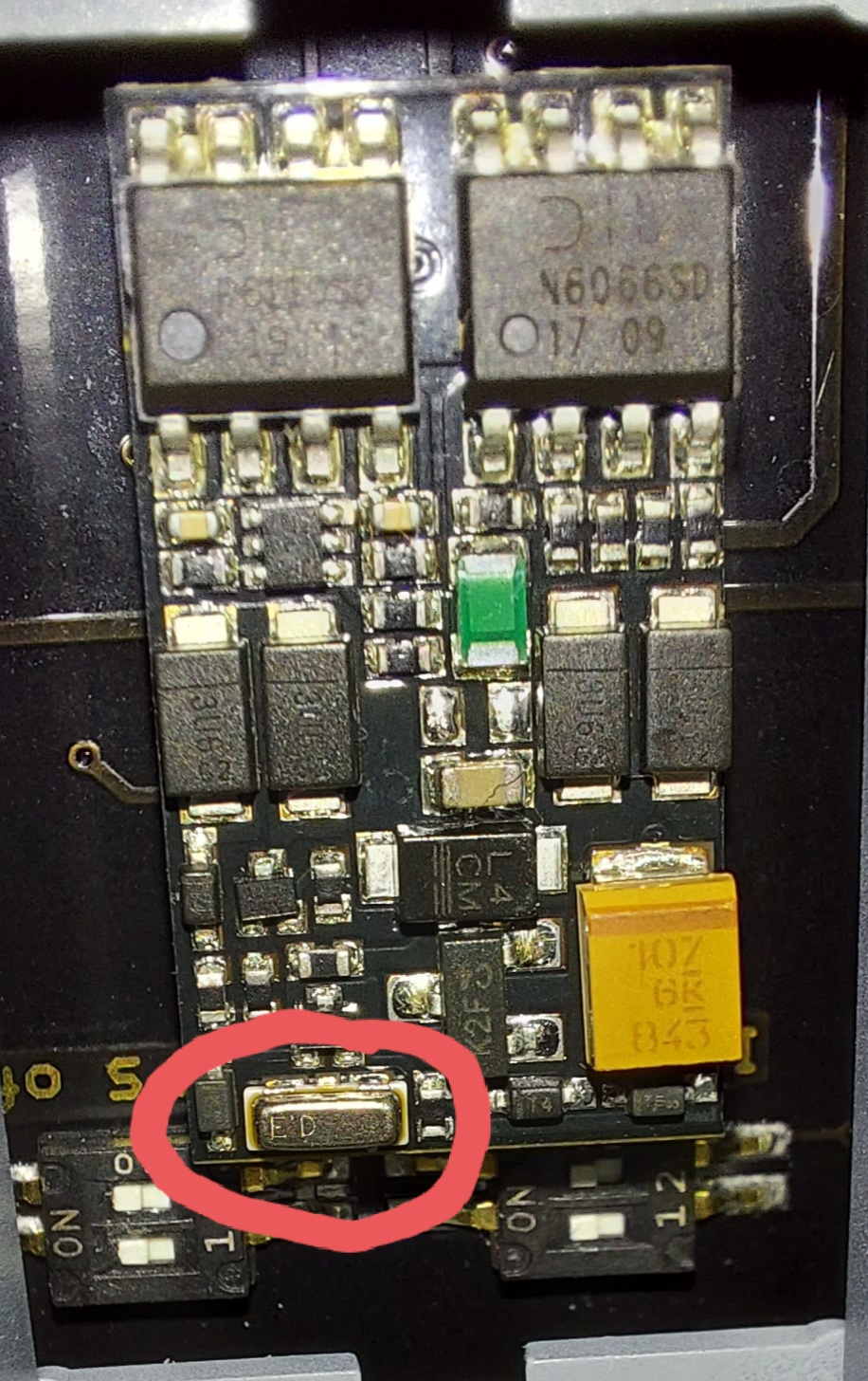

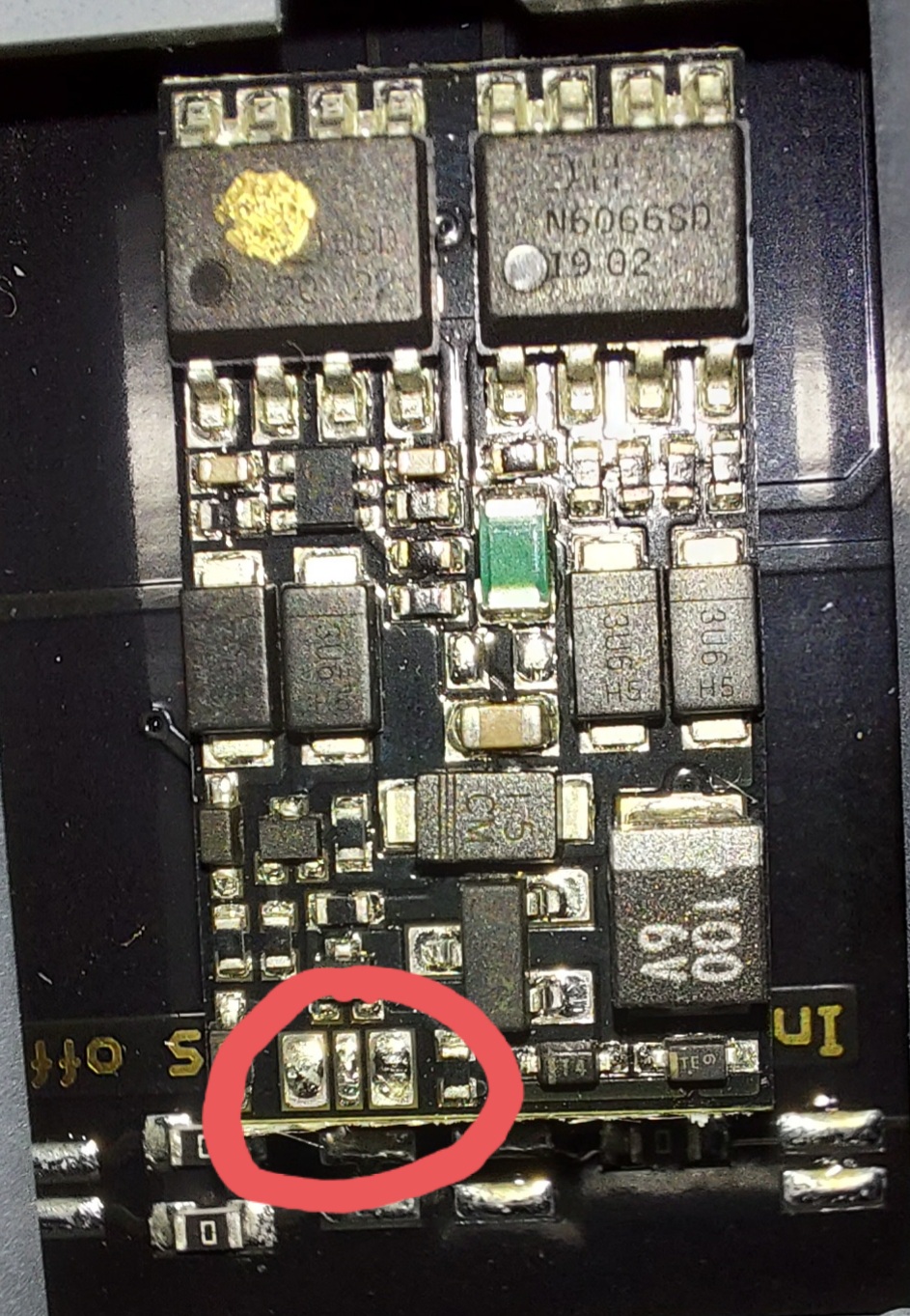

Ja som nacitaval nastavenia cez DR5000+DR5088RC a SW TrainProgrammer (pripadne rucne MultiMaus). Zvukovy motorak (0059 aj 0047) nacitaval CV bez problemov v POM mode. Vagon Blm z prveho setu osadeny MX685 (OEM) mal problem v rezime citania POM. Precital v serii za sebou maximalne 4-5 CV.
Na programovacej kolaji odpovedal normalne (s vysokofrekvencnym potvrdzovanim). Vagon z druheho setu v rezime POM neodpovedal vobec. Na programovacej kolaji opat bez problemov cital CV.
Oba tieto OEM dekodery nemaju osadeny krystal !!! NECHAPEM PRECO !!! Chyba pri vyrobe? Blbe zadanie/objednavka od ROCO?
Naopak, samostatne kupeny MX685P16 (do solo analogoveho vagona) fungoval v POM aj CV mode uplne bez problemov. Tu je krystal osadeny.
Zaujimalo by ma ako to cita na inych centralach. A ci su vsetky OEM dekodery s neosadenym krystalom.
Bez krystalu...
Krystal osadeny

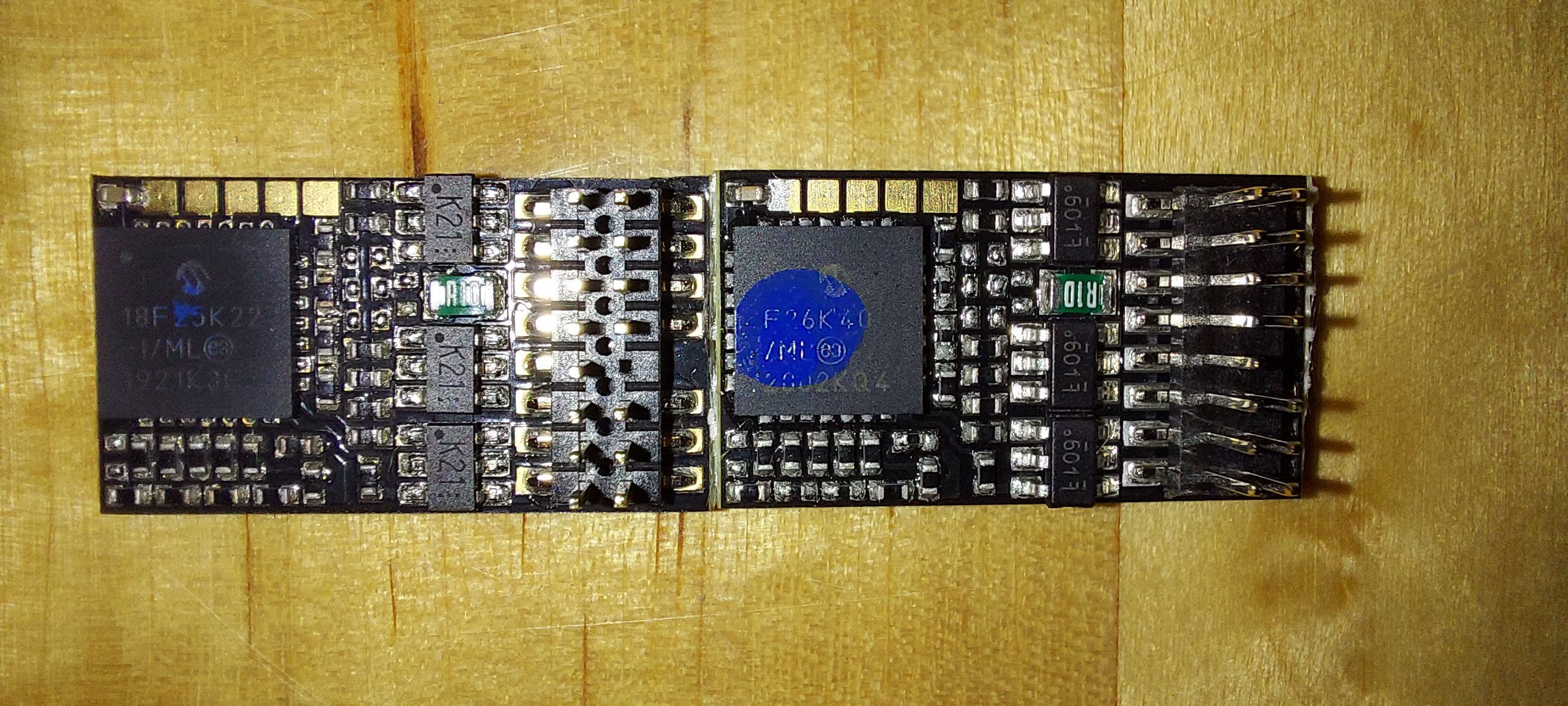

Jaké mají vyfocené dekodéry mikrokontroléry?

Příspěvekod horak » čtv 31 pro, 2020 9:28 pm
Netusim, ale zajtra pozriem. Predpokladam, ze budu identicke.
V lavo MX685P16 v pravo MX685P16 (OEM)
Na originali v lavo som uchostuchom na sucho obdral modru farbu aby bolo vidno typ. Je to 18F25K22. Na tom OEM (v pravo) vidim F26K40... Takze asi iny typ.
V mikrokontroleroch od Microchip-u nemam prehlad...
