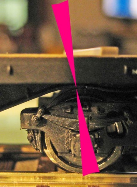

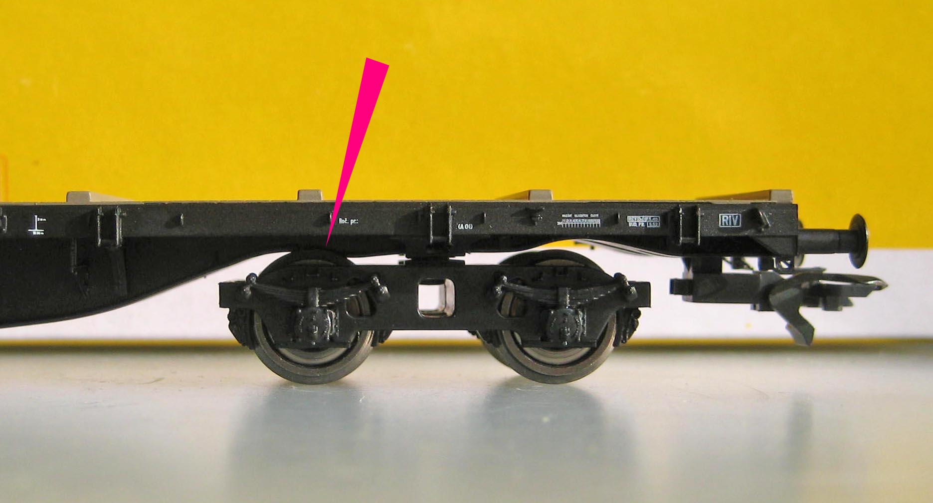

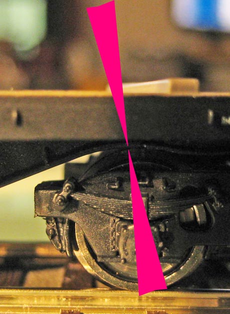

Příspěvekod greenery » stř 25 úno, 2015 7:01 pm
Už nedřou......... , ale šlo o kolizi okolku s náběhem středových nosníku při průjezdu malým poloměrem. Rozhodně tam nemám milimetry, a ani milimetr.
Nemám lepší fotku, ale je to vidět.
Vagon samozřejmě oblouk projede, ale podvozek si okolkem nadzdvihl šasi, když se v ostrém oblouku dostane pod pásnici nosníku. Všiml jsem si toho až po chvíli, zdál se mi tuhý průjezd obloukem (R3, R2). Rám jsem docvakl, ale je to tak tak.
A stejně mi to v tom místě trochu zlobí. Nosník je totiž k rámu upevněn bodově natavením pod plechovou podlahou a jeden tento bod nefunguje - zrovna nad podvozkem.
greenery

Příspěvekod greenery » stř 25 úno, 2015 8:26 pm
.... lepší foto
