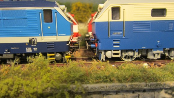

Jsem jediný kdo má u najbrtu problém se spřáhlem? použil jsem krátká spřáhla roco, při klasickém naražení vagónu se nechce připojit až při dotlačení docvakne, následně jsem to začal zkoumat a spřáhlo u loko není v rovině ale směrem dolů, u vagónu je +- v rovině.
Dělám někde chybu nebo už je to několikátý výrobce co dodržuje normy akorát na papíře?

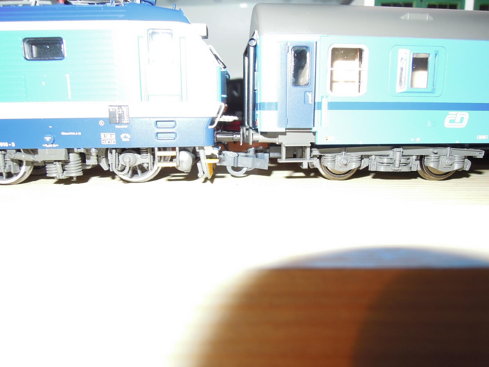

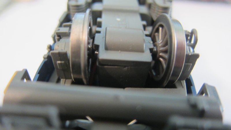

Zdravím. Pod stromčekom som si našiel 151 016 od ACME a tak po sviatkoch som si našiel čas a išiel som popreháňať najnovší prírastok po koľajisku. A bolo po radosti. Pohyb pripomínal kolísajúcu hračkársku kačičku prískokmi posúvajúcu sa dopredu. Po skúmaní som zaregistroval zle zložený jeden podvozok / foto 1 /. Po rozobraní a znovu zložení veľké kolísanie zmizlo, ale jemné však ostalo ako aj badateľné šklbanie pri rozbehoch. Toto je môj štvrtý model radu 350/151 od ACME. Prvé dva 350 001 a 350 016 sú perfektné bez chýb a s dobrými jazdnými vlastnosťami. 499 0009 už mala ulomené drobnosti ktoré sa dolepili a už náznak jemného kolísania, ale ešte prijateľné. No najbrtka, aspoň tá moja, má okrem už tu uvádzaných niektorých odpadávajúcich častí veľmi viditeľné zle nalepené všetky nárazníky a to šikmo hore / foto 2 /. Je zaujímavé, že na predchádzajúcich Gorilách výrobca nafarbil aj hrany stúpačiek na karosérií pod kabínami. Tu to už neurobil pričom na fotkách skutočných sú pekne vidieť. No asi ušetril nejaké operácie. Takže som ich musel dofarbiť. No a stále sa uvoľňujúci diel s hornými žaluziami / foto 3 / je už oproti zlým jazdným vlastnostiam len maličkosť. Pokiaľ sa tento model vyrobí a zloží tak ako sa má, tak je to krásny model hodný svojej ceny, ale ak nie tak ostávajú len otázky prečo. Na týchto stránkach sa už veľmi naložilo MTB. Ja som pôvodne uvažoval o 363 od nich, ale pretože som krajinkár nechcel som stratiť čas dorábaním ich modelu, tak ako som to robil pri troch ktoré od nich mám. Teraz konštatujem, že za 151 016 sa dalo cca o 40 € viacej, času pri oprave a dorábke som už stratil dosť a jazdné vlastnosti sa ani nepribližuj tým modelom od MTB ktoré mám.
