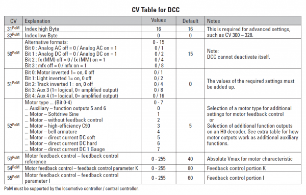

lubbik píše:Vidím, že nejsem jediný, komu se mašina sama rozjela. Já díky tomu neplánovaně vyzkoušel hned po vybalení metrový volný pád z kolejiště, mašina se rozletěla naplno bez zvuku a projela kusou kolej, jak ze špatného filmu... Světe div se, na mašině praskla pouze spojka mezi tendrem a vycvakl se kryt dekodéru na tendru. Tomu říkám blbu vzdorný model. Každopádně u modelu za tolik zlaťáků to zamrzí...
Pánové,
v zájmu zabránění zbytečných škod u dalších kolegů při nevyžádaných rozjetích lokomotiv a jejich akceleracích na maximální rychlost, nechtěl byste někdo z vás, kdo již tenhle model máte, sepsat a vložit sem pro ostatní "polopatistický návod", jak na Albatrosovi umožnit pouze protokol DCC?
Čili jak ty ostatní zbytečné rušivé možnosti (dle bolestných zkušeností škodlivé) deaktivovat?
Připadá mi, že by se to snad mohlo dát nastavit v CV 50 (...?)
Ale jistý si tím nejsem, ještě ten model nemám, a tak jsem se zatím jen zběžně díval po hodnotách CV z materiálů na internetu.
prcek píše:K těm nekontrolovatelně se řítícím modelům, u dekodérů se dá v CV29 zakázat provoz na stejnosměrný proud. někdy to pomůže - i když si dekodér splete DCC s PWM, tak na něj dlabe.
https://ncedcc.zendesk.com/hc/en-us/art ... -explained
Je to řešitelné (jenom) přes CV 29 ?
Ohledně CV 50 jsem totiž našel toto:
Podle této MATRIXové dokumentace by se měl uživatelsky nahodit třetí nejméně významný bit, čili CV 50 nastavit na hodnotu 4... (?)
Prosím někoho, kdo ten model již vlastní a to "nebezpečné" tovární nastavení již umravnil, o vyjádření k tomuto problému - doufejme, že snadno řešitelnému.
Za všechny stávající a budoucí uživatele už předem díky.

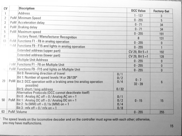

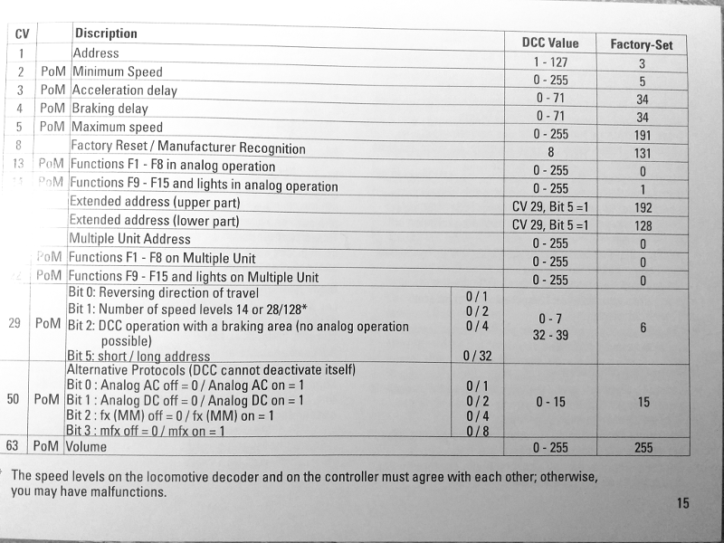

Manuál k 498.104 je trochu jiný. Je tam napsáno, že DCC se vypnout nedá, ale ostatní protokoly vypnout lze.
Příspěvky: 3897
Re: 498.104 ČSD v H0 TRIX/MÄRKLIN
Příspěvekod vvitty » úte 01 lis, 2022 12:56 pm
Sidlo : To neni zcela presne. Manual rika doslova ze lze vypnout vsechny protokoly krome toho aktualne pouzivaneho (logicky, jinak by z dekoderu vzniklo tezitko). Takze pres mfx zrejme pujde vypnout DCC...
Ad vypnuti ostatnich protokolu - viz navod k modelu. Do CV 50 zapsat hodnotu 4. Tim dojde k vypnuti ostatnich rezimu - zda to povede i k odstraneni nahodnych rozjezdu musi vyzkouset a poreferovat nekdo kdo tu masinu realne provozuje s dalsimi modely. Pro me to znamena ze bych to musel dat na testovaci stolici a stravit odpoledne testovanim...

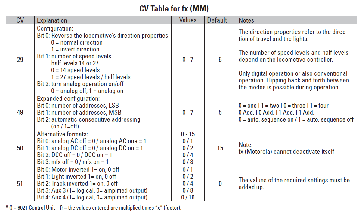

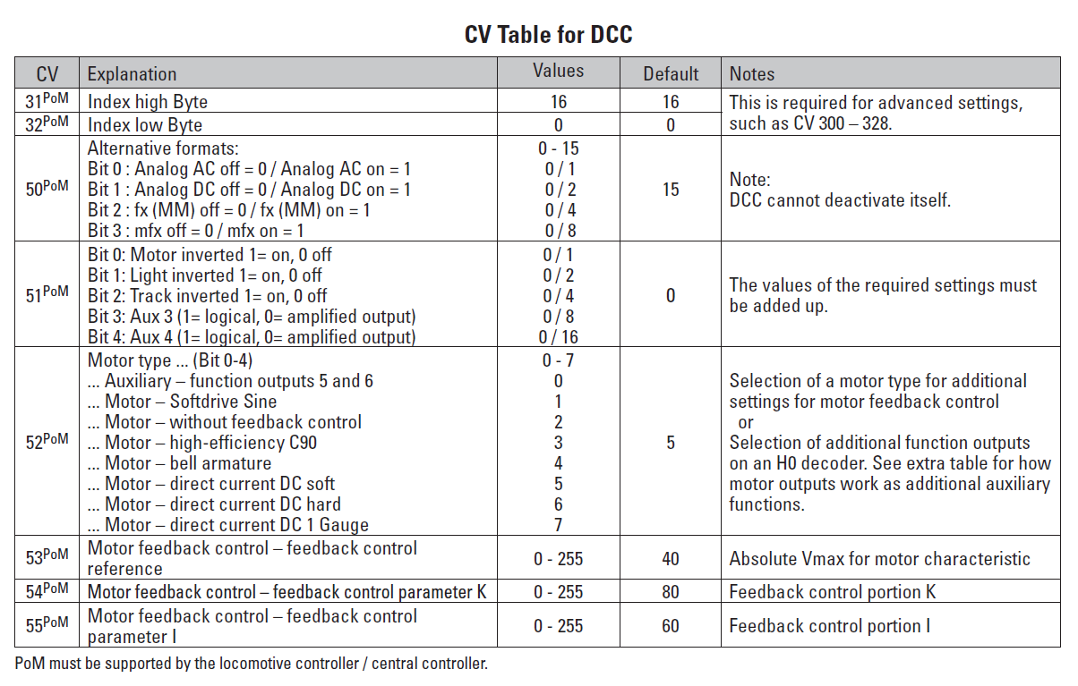

Příspěvekod horak » úte 01 lis, 2022 3:39 pm
Pozor!!!
Je tam jedna tabulka a tá je označená ako CV DCC :!: A tá sa obsahovo líši v tom CV50, kde je "4" zodpovedajúca MM (pod DCC sa samotné DCC vypnúť nedá).
A opačne, je tam tabulka CV pre MM, tak tam je v CV50 uvedené DCC a tam sa zas nedá vypnúť MM...

Příspěvekod Dovi » úte 01 lis, 2022 4:05 pm
...čili to přesně potvrzuje logický vývod kolegy vvitty o pár příspěvků výše
(dekodér si hlídá, aby se ani omylem nedal uživatelsky deaktivovat na úplně všech "kanálech")
