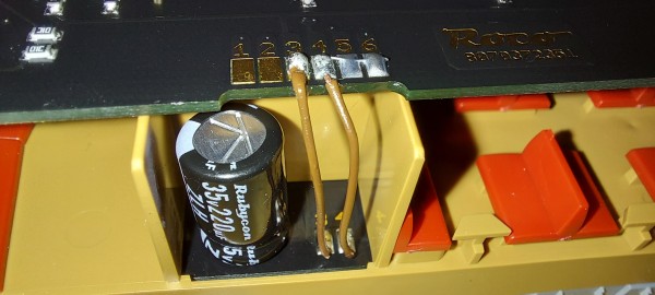

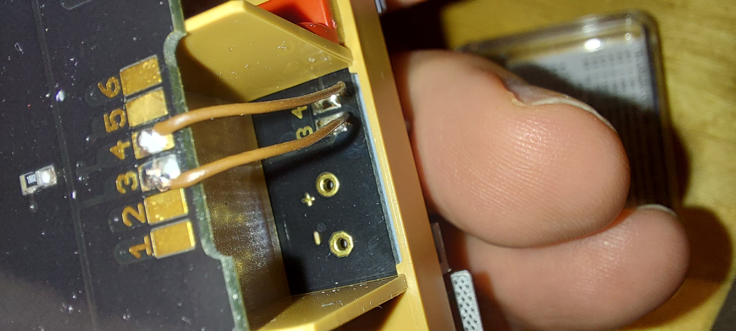

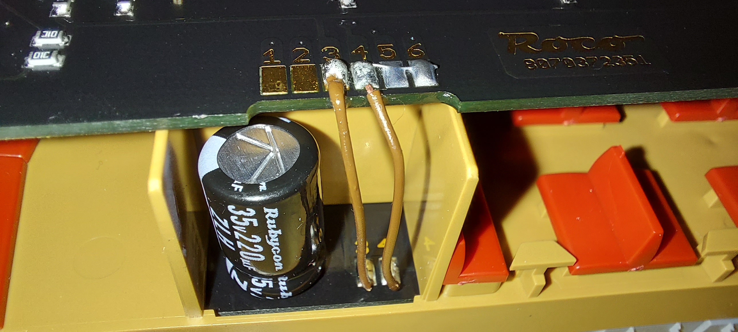

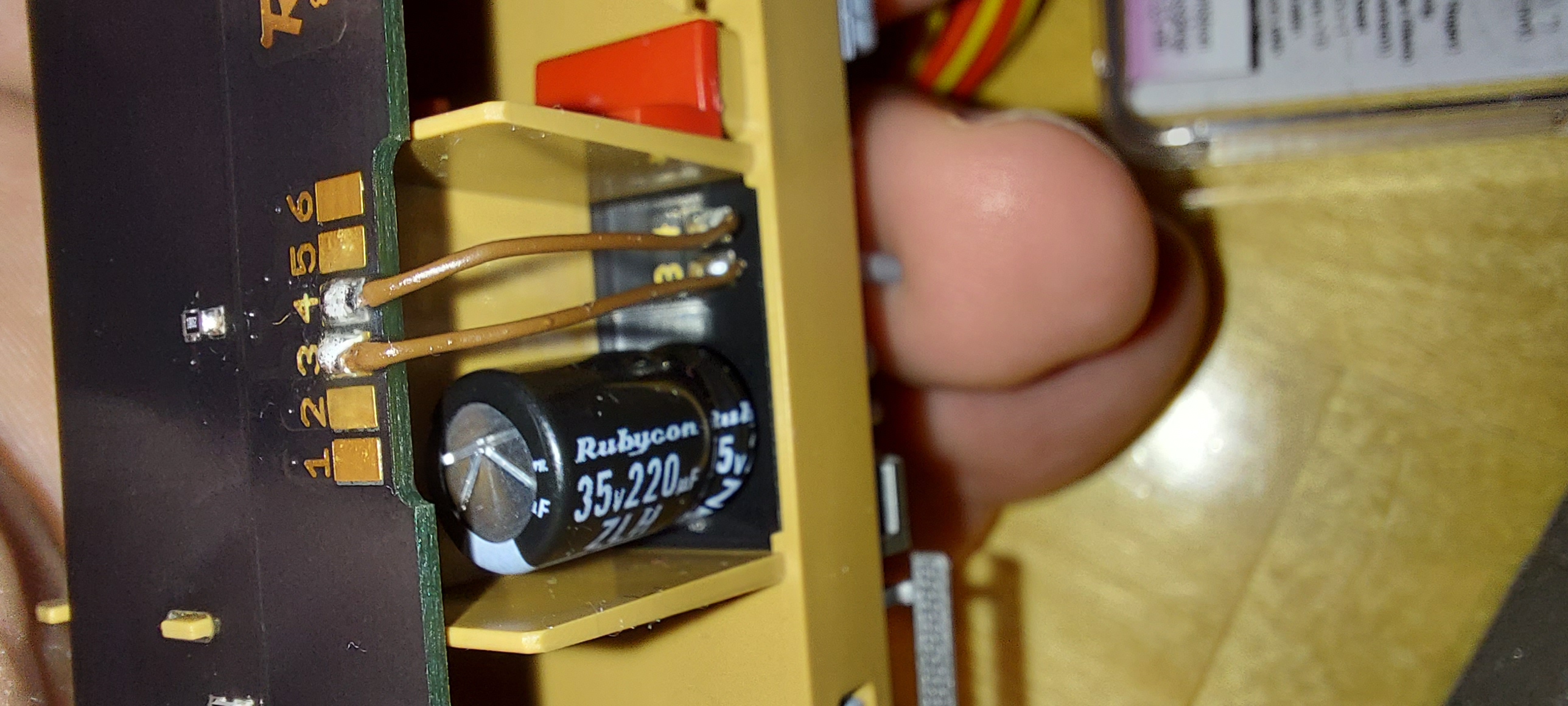

jipol57 píše:Podíval jsem se dovniř. Na desce jsou taky ledky pro reflektor. Ale nevedou k nim dráty.
Vagon zo zvukoveho setu - osadeny kondenzator
Solo vagon - bez kondenzatora !
Uprava zapojenia - prepojil som tenkym vodicom plosky 4-5-6
Tymto prepojenim podla tretieho obrazku som docielil, ze dalsia LED v predstavku vagona svieti spolu s interierom. DPS je univerzalna aj pre vagon aj motorak a v motoraku sluzi ako osvetlenie kabiny rusnovodica. Plosky 1 a 2 rozsvietia LED pre reflektor, ale kedze vagon ho nema, tak ostali nezapojene. Naviac som do solo vagona osadil kondenzator 470uF, 25V. Iny som doma nemal, funguje to a dekoder sa zatial nestazoval, ze by mu to vadilo. Original v ozvucenom sete je pouzity kondenzator 220uF, 35V. ZIMO odporuca do serie s kondenzatorom zaradit odpor aspon 33ohm, 1/4W. ROCO sa to rozhodlo ignorovat a kondik je pripojeny "natvrdo" k dekoderu...

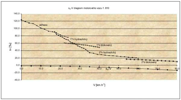

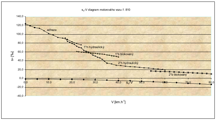

Motor a převodovka v M152 je převzatá z autobusů ŠM11. Jen je vyřazena zpátečka, protože je tam reverzní nápravová převodovka (rozvodovka). Při jízdě na automatiku se zařadí I. stupeň s hydraulickým měničem, pro plynulý rozjezd. Při navýšení rychlosti se přeřadí na II. stupeň, stále s měničem. Při dalším navýšení rychlosti se vyřadí měnič, (spojí se spojkou) a je natvrdo spojena náprava s motorem. Takže i když se ubere "plyn", tak otáčky motoru zůstávají stejné, podle rychlosti. Jen by se měl mírně změnit zvuk, že už motor není v takovém zatížení, ale otáčky má pořád stejné. To by asi bylo pro zvukaře těžké to tak nasimulovat.
V praxi ale fíra po dosažení rychlosti dá "plynovou" páku do 0. Na modelu, když dám do nuly, tak začne brzdit. Skutečný jede výběhem. Setvačností. To se převodovka vyřadí na neutrál a motor klesne na volnoběh. To je ale pro zvukaře asi dost těžké. To je ale problém všech zvuků, že neumí "jízdu výběhem", někdy to zvukař udělá, na zmáčknutí nějakého tlačítka.
Příspěvky: 1763
Re: M152.0/810 + Blm/Baafx/010/Btax ROCO
Příspěvekod sidlo » pon 30 lis, 2020 12:32 pm
Trochu bych to opravil. Ten hydraulický měnič má dva stupně.
V prvním stupni se to chová jako hydraulická převodovka. Otáčky a moment na vstupu jsou konstantní a na výstupu s rostoucími otáčkami se snižuje kroutící moment.
V druhém stupni se to chová jako hydraulická spojka, kdy se výstupní otáčky blíží otáčkám vstupním.
Ten slyšitelný pokles otáček motoru tedy nastává už při přechodu mezi prvním a druhým stupněm.
Mimo to lze oba rychlostní stupně mechanicky zablokovat.
