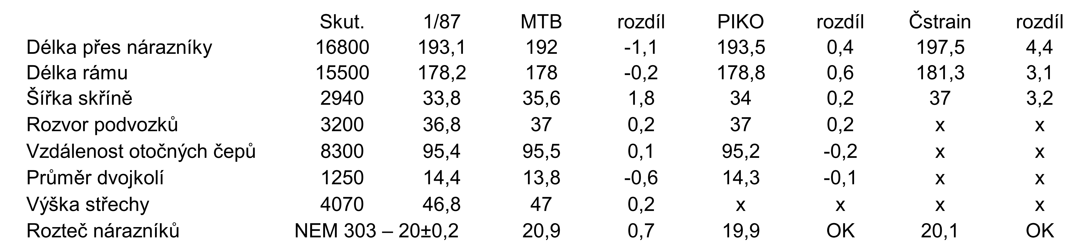

Zx1974 píše:Dovolil jsem si převzít měření od Jacka a doplnit k nim měření 371 od Pika a kastle 363 ČStrain, ať to máme pěkně pohromadě.
Padlo tu obrovské množstvo detailných rozborov chybných detailov, ale akosi sa tu vôbec nerozoberalo ako je možné že dvojkolia sú menšie o 0,6mm!
To ani pri tak triviálnej veci ako je spraviť správny rozmer dvojkolí ktoré sú naviac s poriadne hrubými lúčmi, MTB nedokázalo spraviť správny priemer? Toto mi už pripadá ako test koľko sa toho ešte dá odfláknuť kým to ľudia kúpia. MTB neprekročilo všetky hranice, ono ich preskočilo a ešte sa na to vy*****!

A2C píše:
Jak říká VojtíkJ ... ještě tu brečíte? Normálně bych nereagoval....ale nemám rád v diskuzi takové silné výrazy jako "vy*****"
Už mi to také přijde trapné

A2C píše:
Uz to tu zaznelo: pokud je 0.6mm pro Vas neodpustitelna chyba, tak poslete fotku nebo odkaz na jakykoliv Vas modelarsky vytvor!!! Protoze toto uz je fakt moc!!!

F. Placheta píše:
Už ich u dávno mám uvedené, stačí nazrieť do stavby lokomotív a stavby vagónov!
Ale neviem ako chcete porovnávať niečo čo bolo vytvorené ručne z leptu s niečim čo vyliezlo z počítača ?!
V každom prípade porovnávajte! Ja sa nemám za čo hanbiť!
