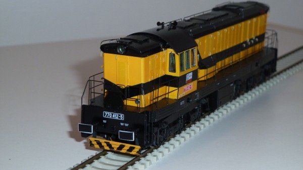

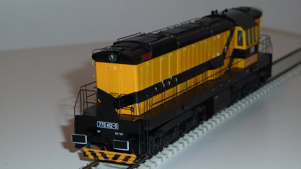

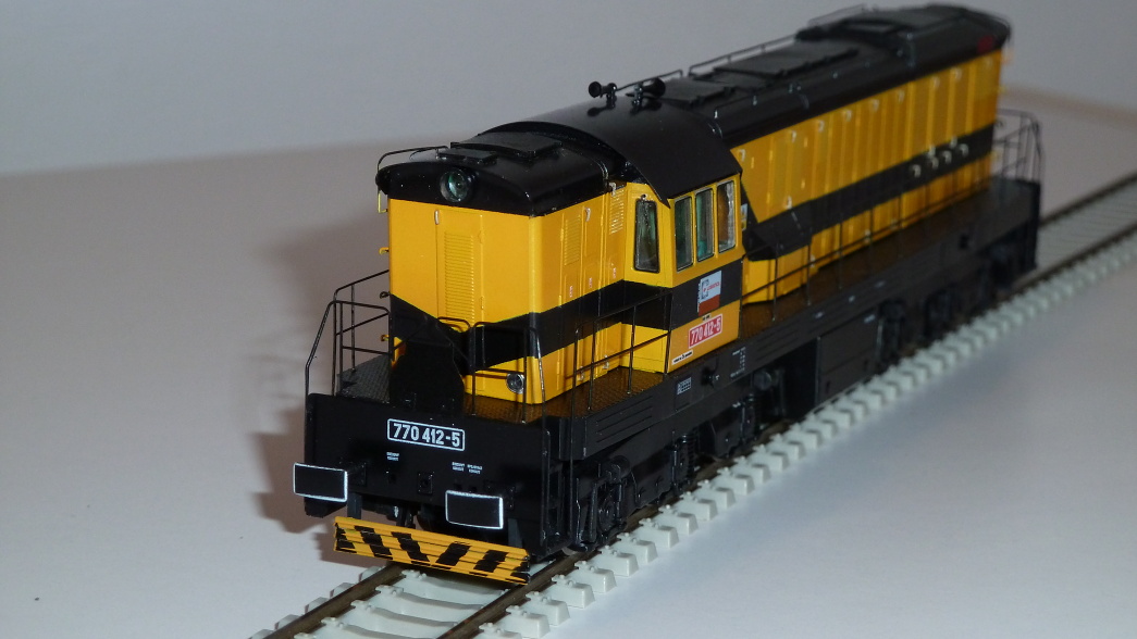

Příspěvekod ČouĎák » pát 27 pro, 2013 5:36 pm
další krasavec.
770.412-5
770.412-5

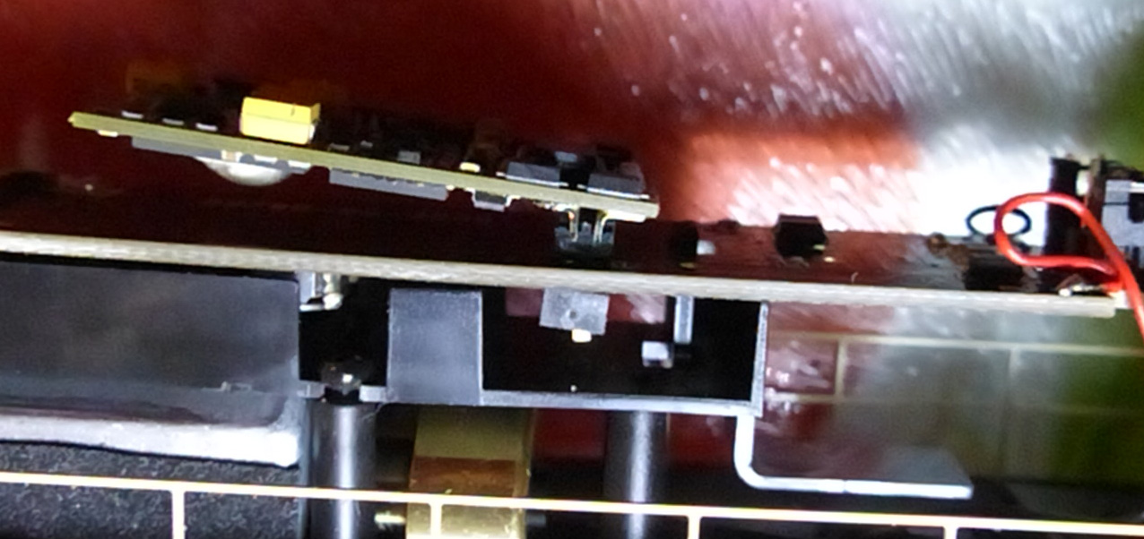

Příspěvekod Xpaulus » pát 27 pro, 2013 6:25 pm
elvis.jarous píše:můj 22 pin ROCO 10881 bez zvuku šel zasunout dost ztuha a propojka šla taky blbě vytáhnout....
Děkuji za reakce. Takže dekoder přijde určitě SHORA. Mám ale smůlu na špatné usazení patice plux22 na DPS vůči otvorům v DPS.
Sundal jsem DPS a proti svetlu kontroloval souosost dírek patice dekoderu a DPS. Mírně ujeto do strany. Přepájet bych si to netroufl, tak jsem dírky opatně zvětšil (vyvrtal) na 0,8mm, pak je 0,4mm vrtáčkem zkontroloval zda jsou prúchozí a pak tam MX645P22 nacpal. Stejně je dekoder zešikma, ale mašina jezdí. Při té příležitosti jsem proměřil kam vede vývod 15 a 17 pro připojení repro - jsou to dvě pájecí plošky shora na DPS s označením P9, P10.
vyoseny plux22 s dekoderem
