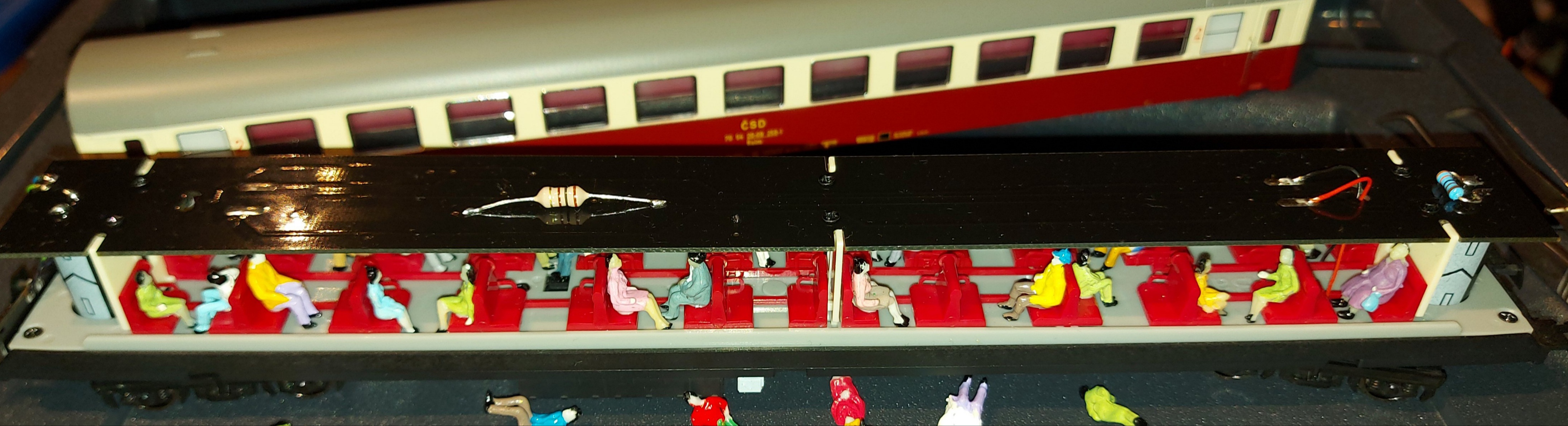

Pustil jsem se taky do MTB Bn. Kdysi jsem zvažoval, že při mé zálibě v raritkách si jej postavím z vozu Y Roco. Jenže, přes všechny komplikace bylo jednodušší koupit MTB. Dvě věci mi neseděly natolik, že jsem předělal:
- stěna s dveřmi oddílů do chodby. Nevím, kterou hlavu napadlo udělal "prosklené" jen dveře. Oddíly přece mají tři okna do chodby! Vytáhl jsem pilku, a odřezal celou stěnu. Použil jsem jakýsi zbytek oddílové stěny zřejmě z "Halberstatu" Tillig. Vlepil sekundovým lepidlem.
- sedadla. Ve voze jsou pro šest míst v kupé. To ale neplatí pro vozy Bn, tam byly lavice podobné těm v "odporácích", ale červené. Jako nejjednodušší mě napadlo využít sedadla z vozů Tillig s uřezáním podhlavníků a nalepení zvlášť. Bylo nutno vytvořit nové stěny mezi oddíly, což jsem udělal silným kartonem. Na fotce z interiéru jde vidět, že je to trochu šejdrem, ale při pohledu okny do vozu při provozu to není takřka poznat. Holt přesnost práce byla snížena nákazou Covidu během modelaření :oops:
- úprava zapojení osvětlení. Udělal jsem to jako v Balmech - funkční dekodér od pana Krále, na který přichází proud od sběračů kol (vytvořil jsem si nové vlastní a vlepil do podvozků, přiložené nechám na Btn) a z dekodéru vychází přes rezistor do koncového osvětlení. Další výstup směřuje na originální přívody proudu od kol na desce. Tím se deska chová jako v analogu a umožňuje využít veliké kondenzátory, které takřka vyplňují obě buňky WC. Vůz svítí vnitřním osvětlením skoro minutu po vypnutí proudu. To se mi zamlouvá.
Závěrem - spoustu věcí bych musel předělat na Y Roco, kdybych chtěl získat tento vůz vlastní stavbou. MTB bylo ve slevě, a po úpravě je to docela zajímavý kus ve sbírce. Jelikož jej provozuji s 842 a 742, nepřesná střecha tolik nebije do očí, jako u 85x, kde mě nedostatečné vyklenutí při čelním pohledu odradilo od koupě.

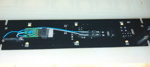

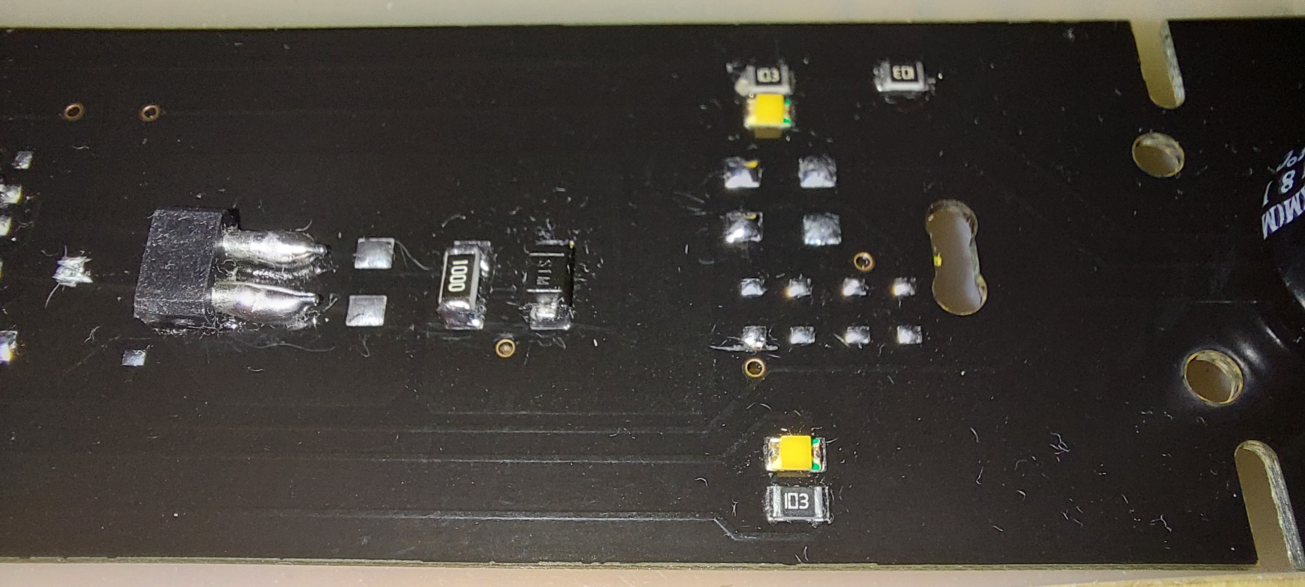

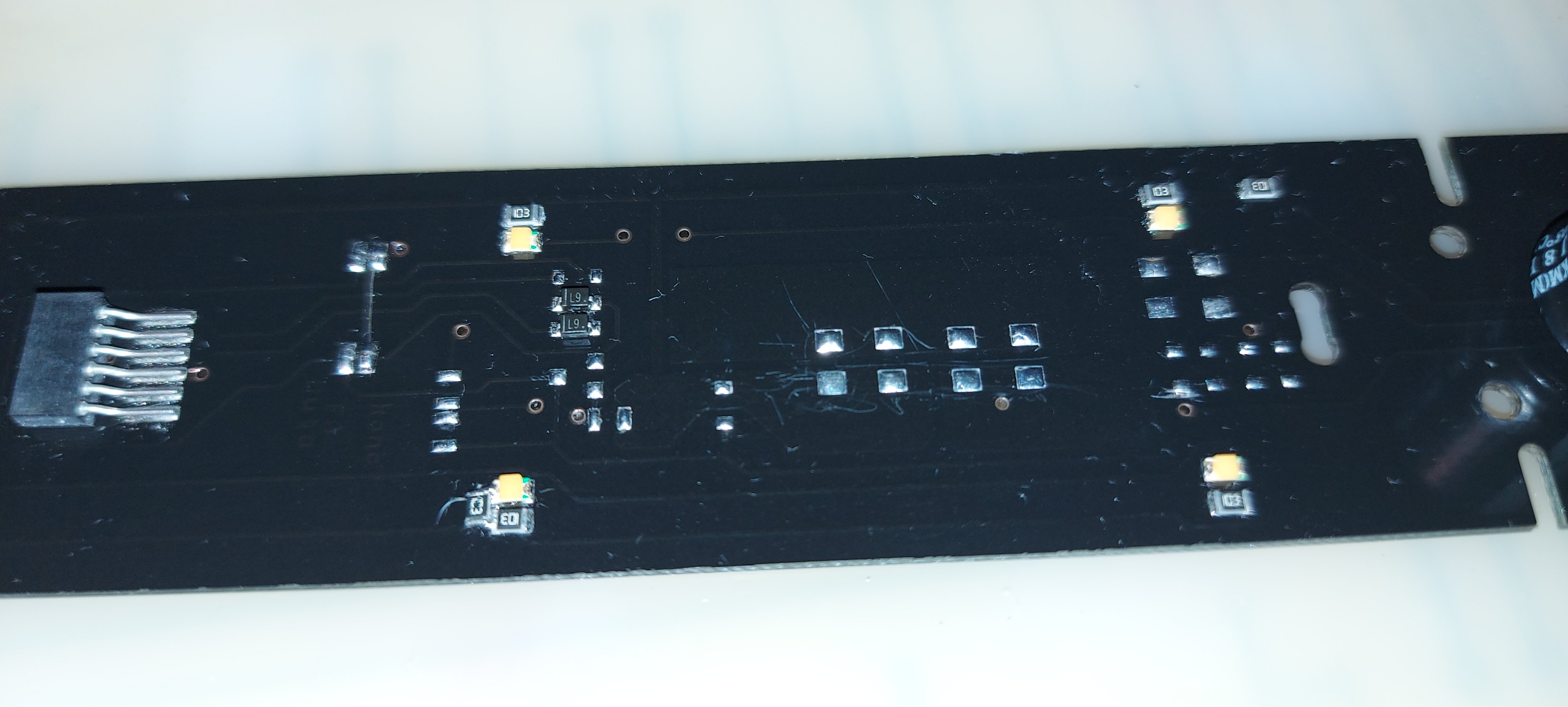

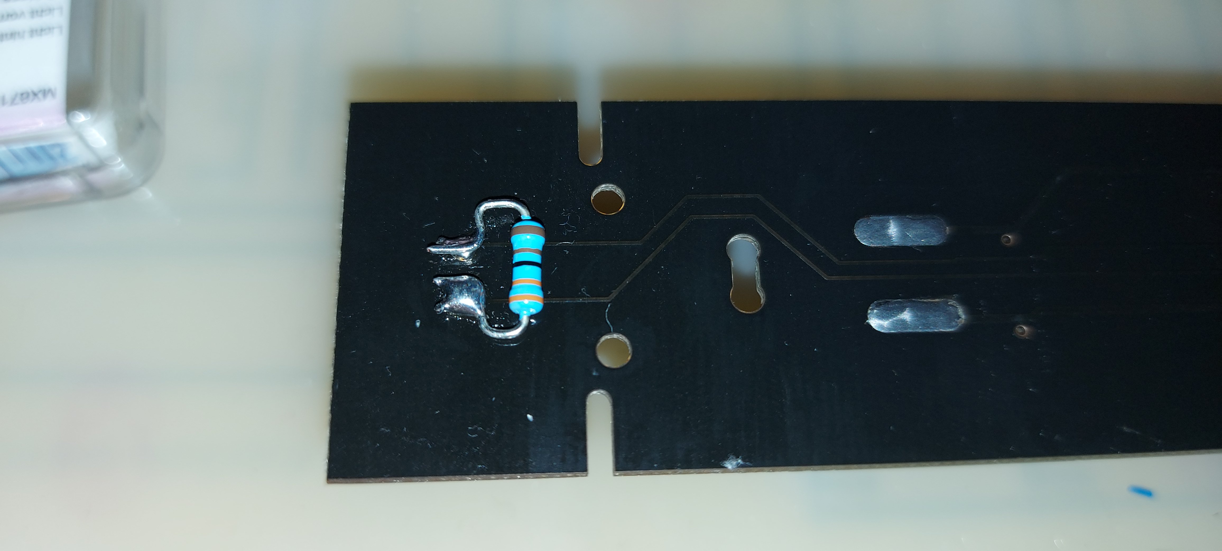

Drobna odlisnost od temy: MTB CSD Baim
Ja som vyuzil dosku ako zaklad pre cistokrvne DCC s osadenym ZIMO MX671N. Z povodnych suciastok zostali odpory, LED, dve diody a dva kondenzatory 2200uF, 25V. Ostatne islo z dosky von. Doplnil som dva odpory, diodu a tlmivku pre nabijanie kondenzatorov - pripojene vodicmi priamo na dekoder + som vytiahol spolocny (+) pol pre LED.
"Ocistena" DPS od zbytocnych suciastok, naviac prepoj s dratikom namiesto prepinacov
Osadeny nabijaci odpor 100ohm + vybijacia dioda (ekv. 1N4007) a konektor. Pred konektotom z lava je preskrabany (+) pol od LED.
Z opacnej strany DPS osadena tlmivka 100uH
Naposledy upravil horak dne čtv 03 pro, 2020 5:43 am, celkově upraveno 2
horak
Příspěvky: 737
Re: Bn 751 ČD od MTB

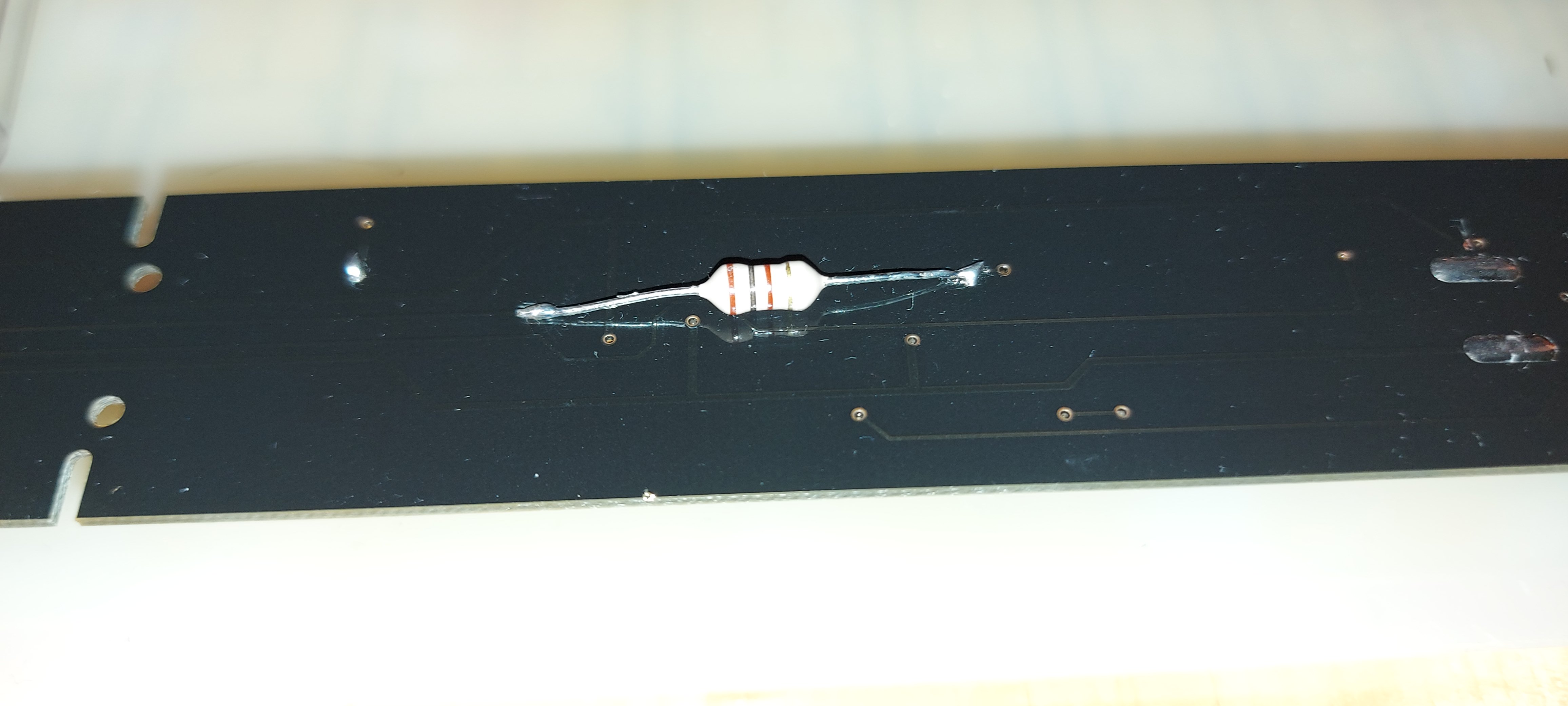

Příspěvekod horak » stř 02 pro, 2020 10:48 pm
Vybijaci odpor 3k3 (SMD som nemal, tak som pouzil klasiku - miesta je pod strechou dost)
Osadeny ZIMO dekoder s pripojenymi tromi vodicmi (kratky modry je spolocny (+) pre LED, dlhy sedy a modry vodic su pre pripojenie kondenzatorov s nabijacim obvodom). Pri silikonovej buzirke je drobny prepoj medzi dvomi ploskami.

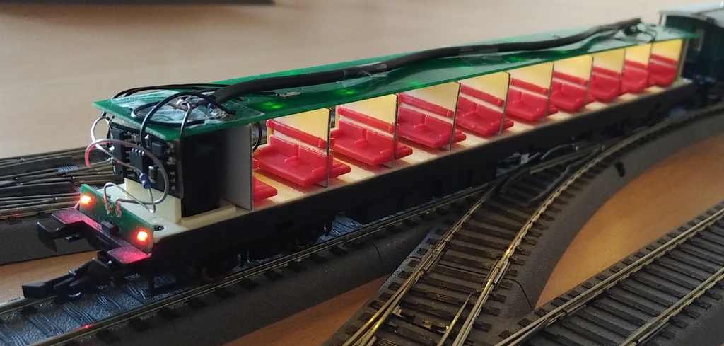

Příspěvekod Michal Šuhajda » čtv 03 pro, 2020 7:50 am
díky, samozřejmě jsem se sem napřed nepodíval (a přitom je to i v posledním příspěvku). byl jsme naštvaný, že je ten vůz (za bratru 2300,-Kč) takové DODO. Když jsem se k tomuto řešení jsem dobral, všiml jsem si, ale Stejně děkuji.
Druhé konce mám, vybrousil jsem si destičku z cuprexitu. Nebýt toho, že se mi pájecí stanice odebrala do věčných lovišť a musel jsem SMD LED pájet trafopájkou, byla by i prezentovatelná. Zatím je připravená na využití součástek z hlavní desky (pokud půjde využít jak psal vvity), ale přípravu na doplnění odporu už mám, a kablíky dostatečně dlouhé k napojení přímo na dekodér taky.
