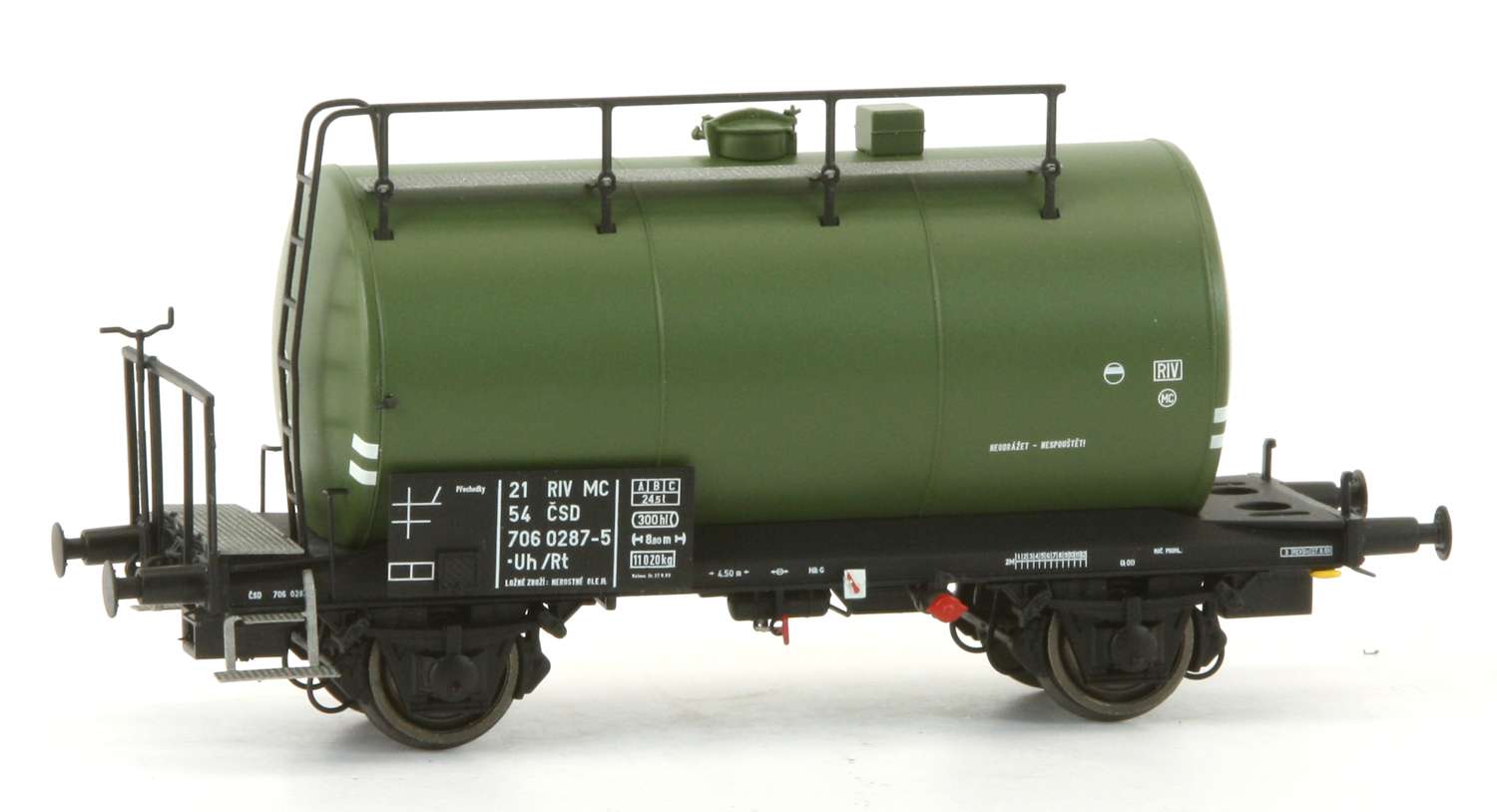

Na trhu (v říší, u nás zatím ne) je Uerdingen i v IV.ep. Největší rozdíl je v roštověm provedení plošiny a lávky. Tak nějak se mě líbí víc než III.ep s boudou (to už záleží na vkusu každého soudruha...). Fotky provední III.ep už tu jsou , tak teď IV.ep........S cenou 50,- € nic neuděláme.

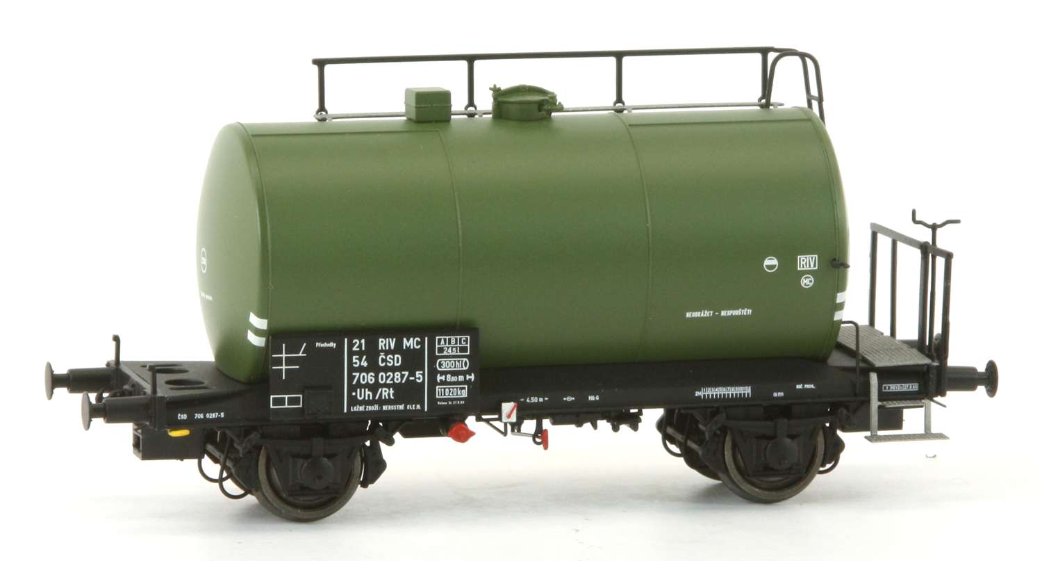

Tak ten E.T. 300hl je hodny tak 15 euro. Nieco mi hned na tej cisterne nesedelo, zabradlie na plosine je extremne vysoke, kluka brzdy je skoro po bradu. Porovnanim vykresov v Carstensovi a konkurencneho modelu od Brawy som prisiel , kde cinsky soudruzi v sluzbach holandskej koruny zlyhali: budka je neproporcna, kryt kluky je vysoko, aby to sedelo aj zabradlie je vysoko a na model bez budy pouzili to iste zabradlie, co v skutocnosti bolo ine ako na verzii s budou. Pri bude to az tak nebije do oci ale ked je iba plosina, vyzera to komicky, a to nehovorim o tych schodikoch...
U CSD dojazdili tieto cisterny s drevenymi plosinami, takze tie zelezne rosty (pardon na modeli hlinikove) su fantasy.
A kvalita lavky (s tymi spojovacimi okami), kotla s tymi zvarmi jako na bitevnej lodi, nedoliehajucimi krytmi hornych armatur a vstupnych otvorov nedosahuje ani uroven ELK Klein Modellbahnu, nieto ekvivalentnej Brawy, ktora je o 15 Euro lacnejsia.
Inak ani ta napisova tabula pre epochu 4 nie je podla skutocnosti CSD, pre epochu 3 by rozmerovo sedela, ale museli by byt 2 na kazdej strane. Pre epochu 4 by mala byt vyrazne vacsia (vyssia).
A ani narazniky nie su vobec hodne modelu za 50 euro, hodnotu nevyvazia ani tie poistne pasnice na brzdovych zdrziach, ktore v skutocnosti tak netrcia ako na tom (Ne)exact trainovi.

VD.CSD: Bohužel máte pravdu, model je všeobecně hodně nezvládnutý. Budka je skutečně vyšší, horní hrana zábradlí také, lze si všimnout i dalších rozměrově nesedících detailů - výška uchycení madla na kotli, prkná lávky na kotli májí sahat až k žebříku, horní stupátko žebříku je pod prknem, plechy na čele vozu jsou šikmé, ale na modelu se zdají být vodorovné. Nechápu proč je kryt výpusti hranatý, když na výkresech i fotkách je kulatý. Hranatý se tam možná dostal vyjímečně při nějaké rekonstrukci, ale prakticky všechny vozy dožili s originálním. Naštěstí je tu BRAWA, takže snad příští rok.
Pro IV. epochu je velikost dobrá, i takové byly. Ani ve III. epoše nemusí být 2. Povinně dvě by musely být u soukromého vozu, protože na pravé byl uveden majitel vozu, na levé nápisy dráhy. Ale prakticky všechny myslitelné kombinace jsou ve III. epoše možné. U některých byly obě napatronovované na kotli, zůstala pouze původní malá, někdy se dosadila jen větší levá, prává už nebyla potřeba. Existují i vozy s oběma tabulemi, ale pravá je u vozů volného oběhu zcela prázdná.

Příspěvekod VD.CSD » ned 26 dub, 2020 3:29 pm
radeksindy píše:Naštěstí je tu BRAWA, takže snad příští rok.
Cakat ze Brawa o rok inak rozmerovo spravny model nezmrsi nejakou special "khaki" resp fiktivnymi popismy nebudem, hlavne ked sa dali DB/DR verzie kupit po 26,-...
radeksindy píše: plechy na čele vozu jsou šikmé, ale na modelu se zdají být vodorovné
asi su ozaj vodorovne...
radeksindy píše: Nechápu proč je kryt výpusti hranatý, když na výkresech i fotkách je kulatý. Hranatý se tam možná dostal vyjímečně při nějaké rekonstrukci, ale prakticky všechny vozy dožili s originálním.
skor teoreticky ako prakticky, kedze min jeden dozil aj s hranatym
radeksindy píše:Pro IV. epochu je velikost dobrá, i takové byly. Ani ve III. epoše nemusí být 2. Povinně dvě by musely být u soukromého vozu, protože na pravé byl uveden majitel vozu, na levé nápisy dráhy. Ale prakticky všechny myslitelné kombinace jsou ve III. epoše možné. U některých byly obě napatronovované na kotli, zůstala pouze původní malá, někdy se dosadila jen větší levá, prává už nebyla potřeba. Existují i vozy s oběma tabulemi, ale pravá je u vozů volného oběhu zcela prázdná.
Mozne je vsetko, nie je podstatne ako by to mohlo byt ale ako to bolo v skutocnosti na vozoch 8-63162 resp. 706 0287-5. Alebo autor navrhu varil z vody a cele je to iba vymyslene "ako by to mohlo byt" vcitane cisel a budy/nebudy?

Příspěvekod radeksindy » ned 26 dub, 2020 3:45 pm
VD.CSD: Pardon, já zase čuměl na ELK (tady už podruhý). Samozřejmě rovný plech i hranatá krytka je pro většinu OK, naopak kulatý je roko.
