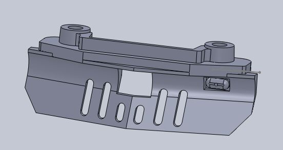

Příspěvekod V_Báňa » stř 07 bře, 2012 10:24 pm
Letní pluh s otvory
V_Báňa
Příspěvky: 103
Registrován: stř 07 kvě, 2008 2:43 pm
Re: Zamračená v H0 od MTB
Příspěvekod George V. » čtv 08 bře, 2012 5:51 am
...no nevím, nevím. Myslím, že tohle řečení nepotěší ani vitrínkáře, ani jezdiče. Měl bych návrh na kompromis. Co zkusit přepracovat kinematiku na typ "Guetzold", neboli udělat zároveň s kinematikou výkyvný pluh. Odstranila by se tím "nekompatibilita" s Roco spřáhlem... Ta kinematika by mohla být snadno demontovatelná a pro vitrínkáře by mohl být k dispozici plný pluh (třeba i z leptu...).

Příspěvekod fanton23 » čtv 08 bře, 2012 5:59 am
George V. píše:...no nevím, nevím. Myslím, že tohle řečení nepotěší ani vitrínkáře, ani jezdiče. Měl bych návrh na kompromis. Co zkusit přepracovat kinematiku na typ "Guetzold", neboli udělat zároveň s kinematikou výkyvný pluh. Odstranila by se tím "nekompatibilita" s Roco spřáhlem... Ta kinematika by mohla být snadno demontovatelná a pro vitrínkáře by mohl být k dispozici plný pluh (třeba i z leptu...).
Z čeho usuzujete pane kolego, že nepotěší jezdiče ? Podle mě je to pěkné řešení a dobrý kompromis mezi vitrínou a provozním a zároveň reálným pluhem.

Příspěvekod George V. » čtv 08 bře, 2012 6:08 am
...tak mně by tam chyběl výřez pro výkyv kinematiky. Nevlastním totiž tělocvičnu :mrgreen: .

Příspěvekod V_Báňa » čtv 08 bře, 2012 8:25 am
Pluh je nabídnut jako kompromis pro použití modelu v ucelených vlacích, které jezdí jedním směrem a je zbytečné aby tam koukala díra na kinematiku. Škoda že české dráhy taky neprovozují vlaky na poloměrech 32m, to by se asi bez kinematiky neobešly a reálný pluh by vypadal jinak. Pro extrémní modeláře není složité současný pluh uříznout v pulce a nastavit echt leptem.
Řešení ala Roco u Brejlí HO (nasadka na šachtu) se nabízí díky tomu, že Brejle mají výjimečný a velmi přiznivý tvar pluhu- rovná tenká svislá deska, navíc vyklenutá do oblouku. U mráči a jiných je šíp, zaklenutý pod čelník, navíc pod uhlem , nevidím tam místo na nějaké "násadky". Tj sám jsem zvědav jak si poradí, aby to vydrželo provozní namáhání. Obzvlášte u Mráči je šíp dost ostrý a pod takovým uhlem, že jsem se v případě Fleischmman spřáhla nevědomky témeř dotkl průseru :oops: . Ale dodržel jsem normu vzdálenosti nárazník-nárazník :P
Nechci aby se z modelu kvuli vitrínovým pluhům cokoliv vyjímalo a schovávalo, poněvadž se tyto díly poztrácí a za 2 roky budeme vysvětlovat lidem proč poslání pružinky, šroubku a kinematiky stojí 150 kč, poněvadž někdo si musí najít čas, dát do obálky, napsat adresu, dojít na poštu vypsat doporučenku aj. Tohle zažít nechci, zdržuje to a navíc v době, kdy už bude v zájmu něco jiného.

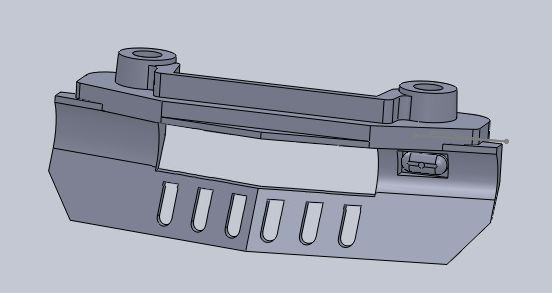

Příspěvekod greenery » čtv 08 bře, 2012 8:41 am
... jen se chci zeptat, tohle by nešlo? Mě by stačilo, když tam budou ty díry odspodu naznačené a bude i díra na kinematiku. Ono i u skutečné mašiny je část pluhu jakoby zakrytá stínem od rámu, nárazníků, přesně v místě díry pro kinematiku.
Omlouvám se za prznění obrázku, ale je to lepší než popis.

Příspěvekod Petr Zatrepalek » čtv 08 bře, 2012 9:01 am
Za sebe dávám přednost prvnímu řešení p. Báni, tj. díra jen na kinematiku. Pokud by bylo ale možné uskutečnit následující myšlenku, myslím že by to uspokojilo 100% modelářů - plný otvor na výkyv kinematiky a plný pluh s omezeným otvorem na spřáhlo. K mašině dávat automaticky děrovaný pluhy s plným výkyvem kinematiky, ty děrované pluhy s malým otvorem pak jako option na dokoupení pro ty co budou mít zájem si na vlastní triko model došperkovat... Stávající zimní pluhy dodávat též jako option...

Příspěvekod V_Báňa » čtv 08 bře, 2012 9:14 am
Hmm, může, ale jen jeden (typ).
Berte to tak, že se místo pluhu na barči mohl za ty peníze vyrobit třeba pluh na Modrý šíp či jiný "neekonomický" model.
Forma se vyrábí zítra, je nečekaně a nakrátko volno, tak musím reagovat rychle, večer musí být hotovy CAM data. Tak který?
Stávající pluhy budou vždy standard, jsou robustní a je menší riziko při montáži že se model poškodí. Doplňkový pluh bude slabší, v balíčku, není čas ještě někde řešit prodej položky za pár korun.

Příspěvekod harttman » čtv 08 bře, 2012 9:28 am
Já jsem pro řešení p. Báni. Díra na kinematiku jde vždý rozšířít.
