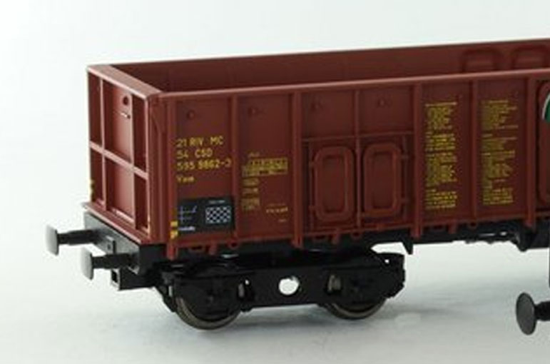

Levnější a jednodušší varianta Ds - ok, viditelně trochu lepší než z odlitku, ale hned vedle Vase má hodně viditelnou chybu na čelnici - svislé sloupky dělí čelnici na tři stejné díly a zde je to něco jiného, no a tím že je to vázáno k Ds ... tak to není vhodné ani na předělávku, protože bočnice se zdá být ok.

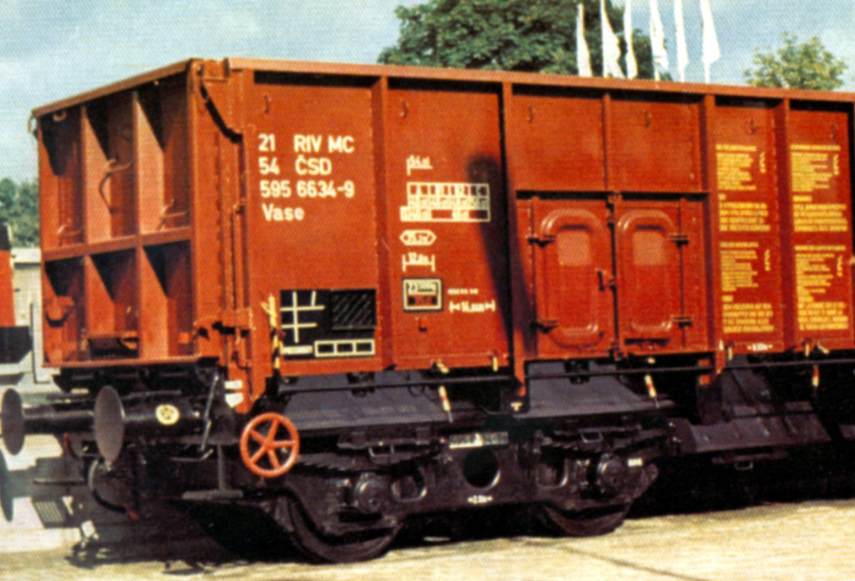

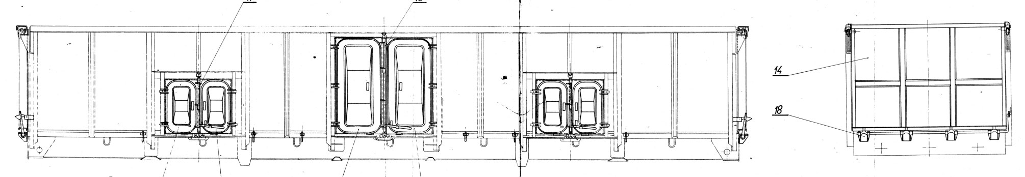

Tady pohled na čelo Vase model/skutečnost,těžko soudit podle fotky zda je správné rozměrové rozložení sloupků bočnice - výkres, čelnice je s rozložením sloupků úplně mimo a čelník je taky posunutý až před čelnici - tak to není, kde by byla palcovka pro uzavření čelnice ?? - je to zjednodušení + chyby na maximum .....
a mít to správně je tak jednoduché !
U Ds jsou špatně nárazníky s velkým talířem - ty tam nepatří

Proč ten Vase má proboha všechny nápisy žluté? Řekl bych, že si chtěli zlevnit potisk, když použijí jen žlutou, ale ta bílá tam je taky, na černém poli na tiskopisy a staniční nálepky. :roll:

A čo sa týka Vase - no, ono je to kreslené v 3D klasickým MTB štýlom ... majú nejakú fotku, tak to namaľujú štýlom "takto nejako by to mohlo byť". Nejaké presné výkresy, pravítko, meter, mierka ... to sú veci ktoré sa v tejto firme jednoducho neriešia .... Má to 4 nápravy, červenohnedú farbu a nápis ČSD a to musí stačiť ...
