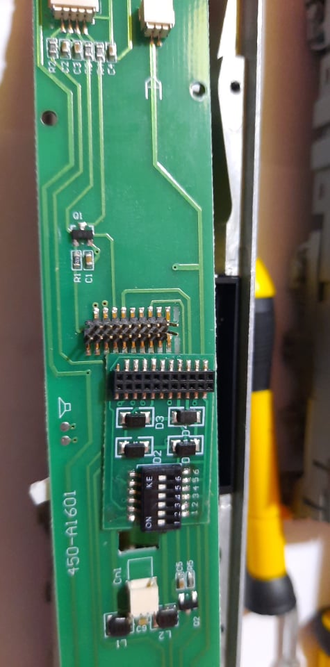

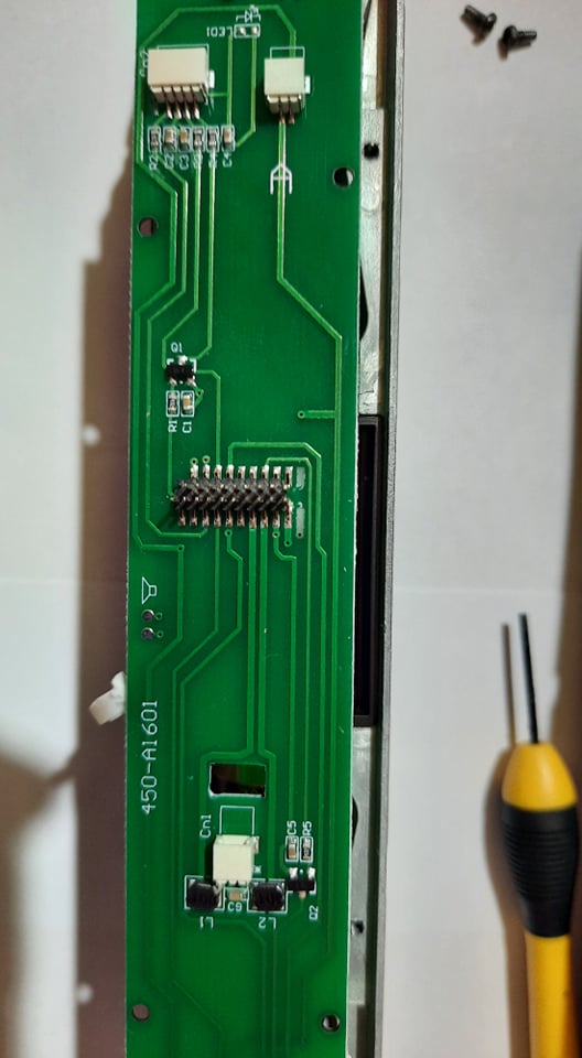

Ahojte tiež som si zakúpil model ale veĽmi ma sklamalo že ho neviem dať do pohybu aj keď mám naňho dig. dekoder nie zvukový založil som ho ale nič sa neudialo a potom som si všimol že na plošnom spoji mi chýbajú dva piny :shock: má niekto rovnaký problem ?ako to riešiť ?prikladám foto rušeň nejde ani v digitále ani v analógu :roll:

Příspěvekod A2C » stř 30 pro, 2020 10:20 pm
horak píše:REKLAMOVAT !!!
Vsetko sa da opravit, ale preco by si to robil?
No neviem či toto sa dá rozumne opraviť, to vyzerá na vytrhnuté letovacie plôšky z plošného spoja...

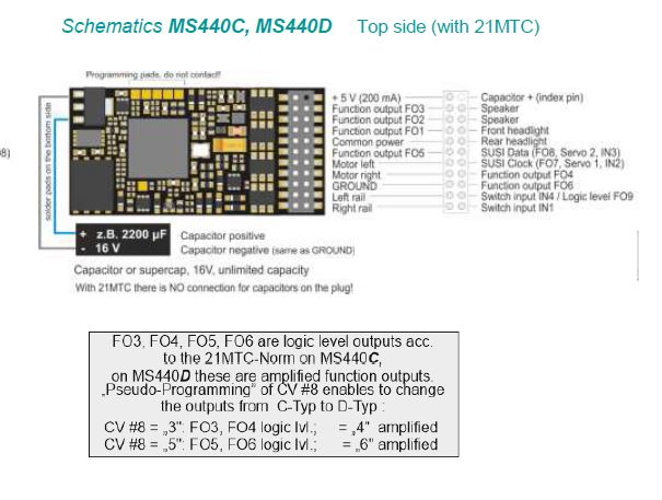

A co třeba použít nový zvukový dekodér ZIMO MS440D? Tam to snad přepínat jde.

Flori3307 píše:Ahojte tiež som si zakúpil model ale veĽmi ma sklamalo že ho neviem dať do pohybu aj keď mám naňho dig. dekoder nie zvukový založil som ho ale nič sa neudialo a potom som si všimol že na plošnom spoji mi chýbajú dva piny :shock: má niekto rovnaký problem ?ako to riešiť ?prikladám foto rušeň nejde ani v digitále ani v analógu :roll:
Pokud ten model nejezdil už po vasem pvním vyndání z krabičky tak bych řekl že jednoznacně reklamace, ale pokud jste si ty 2 piny strhnul při sundávání můstku tak to bude docela dobrá otázka jak se k reklamaci postaví prodejce . Ale každopádně tohle vidím prvně. zatím se mě nic takoveho pri digitalizaci nestalo . Takže je tu určitá možnost že ta DPS bude opravdu kvalitně vyrobena. :|

Příspěvekod horak » čtv 31 pro, 2020 9:23 am
Matěj píše:A co třeba použít nový zvukový dekodér ZIMO MS440D? Tam to snad přepínat jde.
Mam obavu, pretoze vyrobca ponuka aj MS440C

Příspěvekod Matěj » čtv 31 pro, 2020 9:33 am
horak píše:
Přečtěte si u něj kde je psáno, že to jde! Tak snad výrobce ZIMO ví, co píše, ne?

Příspěvekod FilipP » čtv 31 pro, 2020 9:43 am
Najlepsie by bolo overit s ACME ake maju vystupy FO3, FO4: ci normalne (verzia dekoderu D) alebo logicke (verzia dekoderu C, zodpovedajuca norme 21MTC). Podla toho co tu niekto pisal ohladom nezvukoveho dekodera, predpokladam, ze vystupy su logicke a teda treba verziu C, ci uz MX alebo MS.

Příspěvekod FilipP » čtv 31 pro, 2020 9:46 am
Tak som si pozrel manual k MS a podla manualu sa da verzia MS440C zmenit na MS440D a naopak. A podla toho co pisal Jacek z vlastnej skusenosti, u dekoderov MX644 sa to neda.
Edit: Mannualy sa daju stiahnut tu
