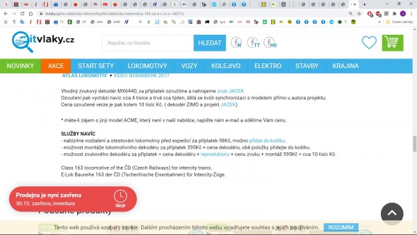

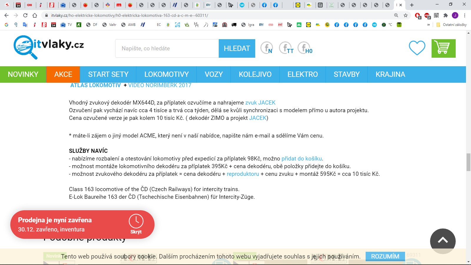

Osobně mi přijde těch problémů taky příliš. Dneska aby člověk, co chce model lokomotivy, byl pomalu i vyučený elektrikář a plně chápu, že někdo tohle nedává.
Mimochodem jakto, že i jeden z předních prodejců - ITvlaky - píše u peršinga: "...vhodný zvukový dekodér MX644D, za příplatek ozvučíme a nahrajeme zvuk JACEK"?
A když to shrnu, tak ta lokomotiva prostě nejde ozvučit správnými zvuky, aby na modelu nevznikla škoda a zřejmě i riziko ztráty záruky. To je za mě velký špatný.

romanero píše:Mimochodem jakto, že i jeden z předních prodejců - ITvlaky - píše u peršinga: "...vhodný zvukový dekodér MX644D, za příplatek ozvučíme a nahrajeme zvuk JACEK"?
Co třeba proto, že zrovna s tím Jackem spolupracují. Je třeba si uvědomit, že můj zvuk je doplněk navíc. Nadstandard v úplně jiné kvalitě, nikoliv rohlíky v akci. Standard je továrně ozvučený model z výroby a žádný výrobce neřeší autenticitu a kvalitu zvuků, vyrábějí modely, nikoliv zvuky.
Chcete-li při koupi auta kožená sedadla jiného výrobce nebo lepší výbavu, tak si asi taky připlatíte. Co je na tom k nepochopení?
Už jsem Vám to psal dvě stránky předem, nevím proč by kdokoliv měl nabízet svou práci zdarma nebo ji dávat ke stažení...

Já jsem to od Romanera pochopil trochu jinak.
Nechtěl se dotknou IT-Vlaky natož Vás. Pochopil jsem to tak, že v oboru nevzdělaného je dost problém si vybrat správný dekodér. Když i nevhodný nabízí speciálka na mašinky je jen příkladem.
Viz příspěvek:
Nova DPS je osadena dvomi tranzistormi pripojenymi na Fo3 / Fo4 a nimi sa spina reflektor.
Su dve moznosti ako sa stym vysporiadat. Prva je, ze sa osadi MX644C. Druha moznost je zlozitejsia - pouzit MX644D, odspajkovat oba tranzistory a urobit dva prepoje. Z hladiska mapovania ziadna zmena - je to identicke.
Priestor na osadenie repro nie je gulaty ako pri starej verzii Gorily, ale je tam hranaty priestor na ekvivalent ZIMO 10x15.

A kdo jiný jim dá tu informaci, který je vhodný než právě já coby autor projektu? Proto jsem se tu ptal na rozdíly dekodérů, zatím vím jen to, že s verzí D to nepůjde a verzi C nemám k dispozici než ji pošlou. A vím to teprve od včera. Dokud toto nebude vyřešeno a nebudu mít vyladěný zvukový projekt, asi logicky nikomu nic nahrát nemůžu, fyzicky se každý dekodér musí k nahrání poslat mě. Prostě, pracuje se na tom, klid.
Zpravidla se ke mě dostane model k ozvučení, pak teprve zjistím co a jak, občas o tom napíšu článek. Teprve pak jsou správné informace. Do té doby prodejci mají jen nejasné popisky od výrobců.
Nadáváte však na to, že v továrně ozvučeném modelu jsou za ty peníze mizerné zvuky, za to však asi prodejce nemůže a já už vůbec.

Nikdo nic nechce zadarmo, ale šířit klamnou neověřenou informaci a doporučovat nákup nevhodného dekoderu není moc seriozní. Jestli je na vině autor projektu nebo prodejce asi ví jen některý z nich.

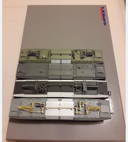

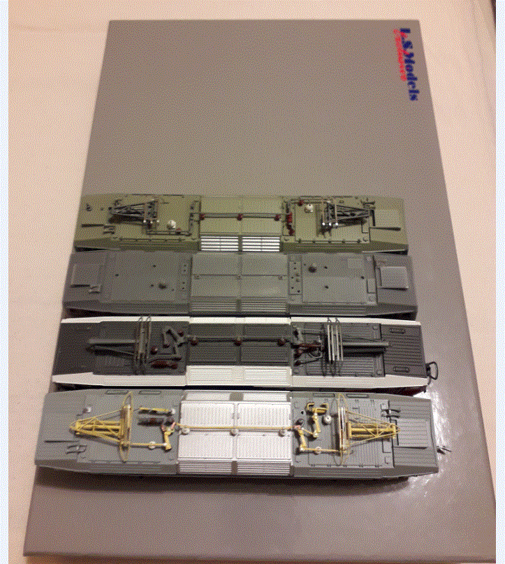

Dobrý večer. Při běžném pohledu na model 163 od ACME jsem měl pocit, že na skříni ventilátorů je kromě chybějících lamel něco jinak, než na ostatních modelech lokomotiv 363, 371 co mám. Udělal jsem si porovnání, zvrchu - ACME, odlitek, Piko a ČS train, MTB nemám. U ACME je ta skříň o cca 5 mm kratší oproti ostatním, což je dost. Někdo to má evidentně špatně vyrobené v nemodelové velikosti. Pokud by měl někdo změřené dle skutečného lokomotivy jak dlouhá ta skříň vlastně má být, zajímalo by mě to. Předpokládám, že skutečné lokomotivy 163, 263, 363 a asi též 372 mají tu skříň stejně dlouhou.
Pokud jde o tu chybějící podložku v jednom podvozku, mám za to, že to chybí všem nově vyrobeným modelům. Mám model 163 a 162 Regio Jet od dvou různých prodejců, ještě mě nikdo z nich nekontaktoval, že by třeba do ACME napsal, ať to pošlou jako náhradní díl a asi s tím ani nepočítám. Ale pokud by tam nebyla alespoň ta jedna podložka v jednom podvozku, šla by lokomotiva pěkně z strany na stranu, zkoušel jsem to starém modelu 151, který mám na náhradní díly, a ze které jsem si ty podložky vzal. Asi by bylo velké pozdvižení, kdyby najednou všichni začali posílat v takovém případě modely zpět k reklamaci...

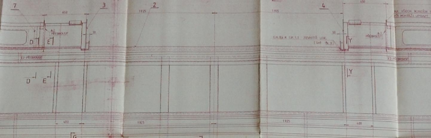

Z výkresu: 1925*2/87 = 44,3 mm.
Jistě, jedná se o rozměr otvoru ve skříni.
Největší délkový rozměr skříně odporníku (dolní rám) je o fous větší, samotná skříň zas naopak malinko kratší.
Podle mě, to má ACME správně. :wink:

Ano, na lokomotivě od A.C.M.E. jsem naměřil 44mm, takže se zdá, že A.C.M.E. je v pořádku.

Nebylo by lepší místo té arogance připustit chybu a omluvit se :?:
Ten nesmysl s MX644D je tam pořád. Autor toho nesmyslu pod tím podepsán není.
