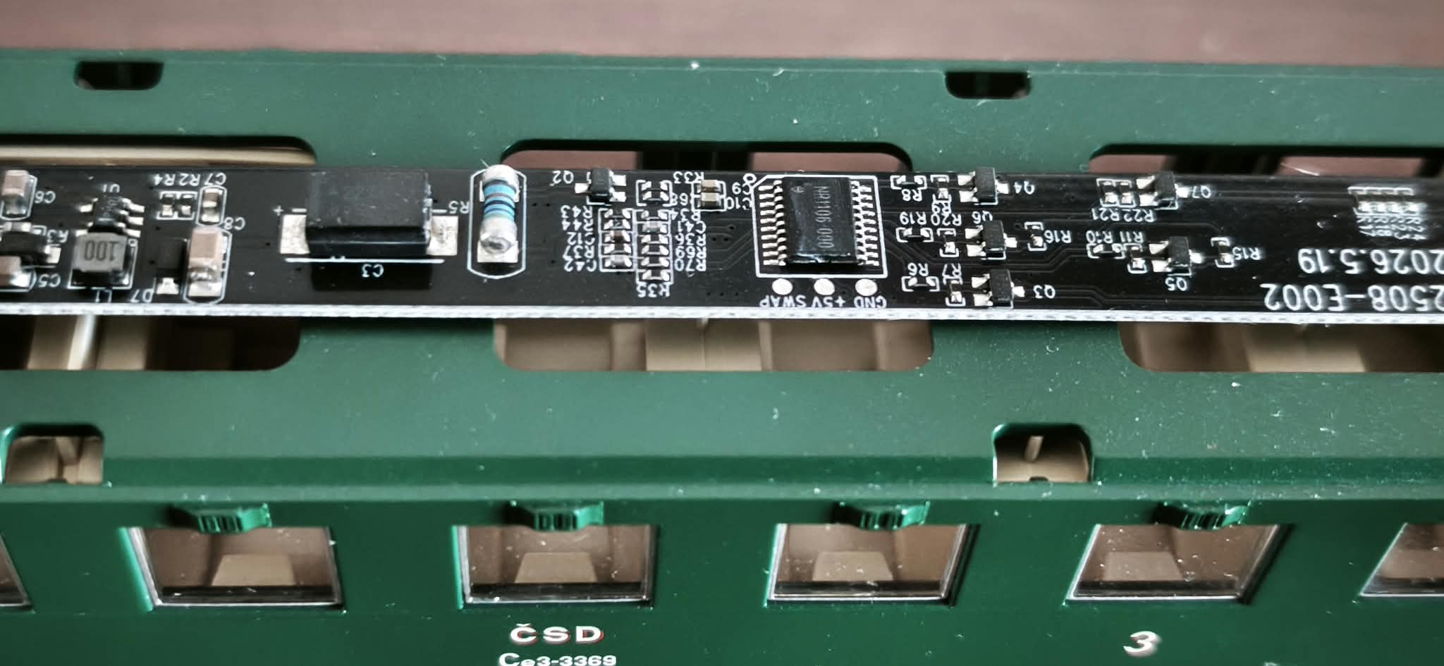

Jak jsem psal,tak je to E001 a E002. Na tom obrázku je asi nová řada E003.
Ta šedá kostička je tlumivka.Asi kolega provozuje kolejiště bez proudové ochrany proto ta vypálená střecha.

Jo, až teď jsem si všiml, že na Mcx obrázku je deska E003. A tlumivka je kolmo. Na vypálené střeše to vypadá na podélné umístění té tlumivky. Tak to vypadá, že odhalili na starších nějakou chybu a na E003 je snad opravená. Někdy se podívám, jaké verze mám.

Neviem presne aké verzie dosiek sa používajú, ale minimálne tie dve uvedené musia byť trochu odlišné, lebo jedna je pre vozeň so 6-timi oddielmi a jedna pre vozeň so 7-mymi oddielmi, takže LED sú asi umiestnené inak.

Aha, tak to mě nenapadlo, že na obr. od Mcx je vagon se šesti oddíly. Tak to byla moje mylná doměnka, že došlo k opravě desky. Takže nebezpečí propálení od tlumivky trvá.

Zdeformovaný plast střechy není od tlumivky. Poškozený plast střechy je u nápisu ČSD. Tedy zahořela tam jiná součástka.R5? (viz obrázek).

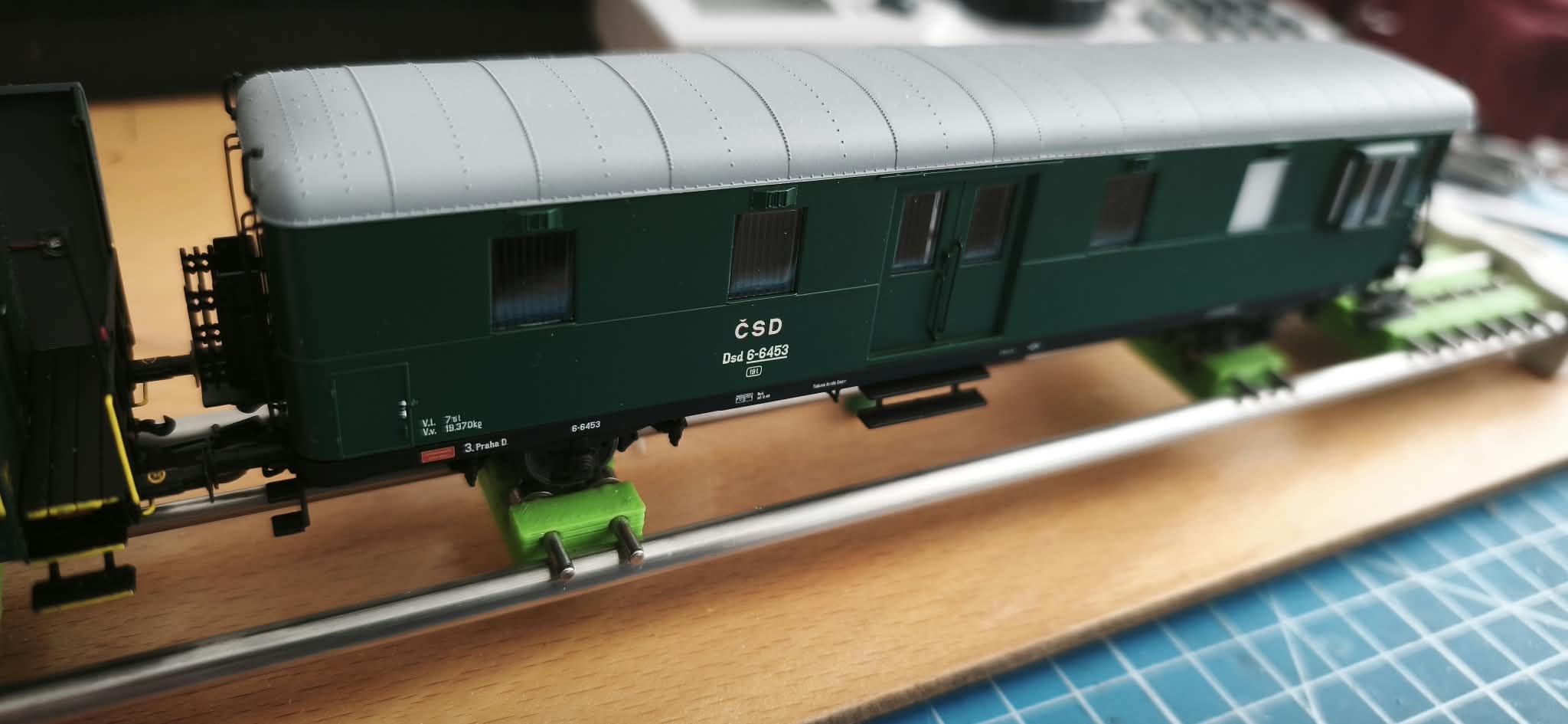

Pro testování vagónů,lokomotiv...... používám servisní zkušební kolej (viz obrázek) kde mám 100% jistotu, že mi nic neovlivňuje napájení a kde si mohu nastavit na centrále i ten proud. Pro testování v analogu mám laboratorní zdroj kde si nastavím proudové omezení a na měřidlech zároveň i vidím nastavení U a I.
A čeho se bojíš?Reklamace?Máš to přece v záruce, tak to zkoušej. Ty za to ,že to přestane svítit, tak ty za to přece nemůžeš.

"výkonový odpor" - zřejmě byl sepnut déle než se stačil vychladit. Příčina dlouhého sepnutí může být i softwarová.

HO Dušan píše:Zdeformovaný plast střechy není od tlumivky. Poškozený plast střechy je u nápisu ČSD. Tedy zahořela tam jiná součástka.R5? (viz obrázek).
Ano, máte pravdu.
sidlo píše:"výkonový odpor" - zřejmě byl sepnut déle než se stačil vychladit. Příčina dlouhého sepnutí může být i softwarová.
Tak tohle nechápu. Jak dlouhé sepnutí? Jako že by vagon neměl svítit trvale, ale s přerušováním? Jako tomu bývá u kouřového generátoru?
