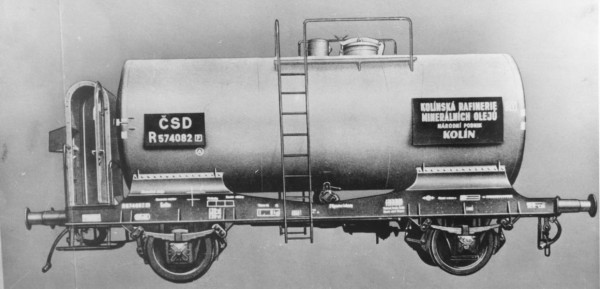

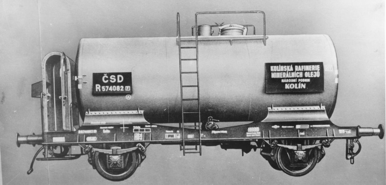

Tillig kotel 76533:
Název vlastníka vozu býval za epochy III na plechové tabuli, tedy nikoli přímo na plášti kotle. Zřejmě kvůli menšímu riziku ušpinění a nečitelnosti nápisů. Výrobce si to zjednodušil, navíc teda černý obdélník v černé ploše pláště kotle... ???
Vozy měly brzdu Božič, stejně jako naprostá většina dvojnápr.kotlových vozů na jednotném spodku (tušim výroba cca 1948-1957), pak už se montovala brzda Dako, ale to už výroba nebyla tak živelná. Jak by se pěkně vyjímal díl brzdy Božič s koulí dómu a pákou s pistónem, sloužící k regulaci účinku brzdy v závislosti na loženosti/prázdnosti vozu... To bylo taky typickým znakem pro dvojnápravové vozy poválečného období (Ztr, Vtr, kotle) Škoda, že to Tillig nezpracoval, byl by to moc pěkný detail...

Příspěvekod radeksindy » ned 13 zář, 2015 12:48 pm
Svratka: Buď neměli kvalitní fotografii nebo si to zjednodušili. Provedení nápisů pomocí dvou tabulí (vlevo nápisy dráhy, vpravo majitel/zařaditel) bylo zavedeno v roce 1922. I když to na poválečných vozech občas vypadá jako namalované na kotli, tak se skutečně vždy jedná o tabuli.

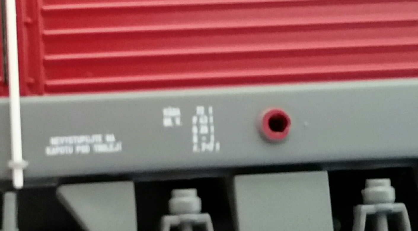

Napriek velmi obsirnej kritike ohladne slendrianstva pri montazi a kompletizacii Bardotiek v ROCO, musim potvrdit, ze nieco malo pravdy na tom je...
Cervena Bardotka nemala osadene oko na zavesenie lana na hlavnom rame - vid foto. Jednoducho chyba. Da sa objednat ako ND. Objednam. A medzi papiermi chybal zoznam ND. Da sa stiahnut ako PDF. Stiahol som. Polomacana aj cervena Bardotka ma nejako divne osadene stupacky posunovaca - su nakrivo a drzia na "pekne slovo" - nejako do toho otvoru pred pluhom nepasuju... vyrovnam pripadne prilepim, nech ich nehladam v kolajisku... Ziadny problem, co by bol neriesitelny.
Ziadne dalsie vytky k prevedeniu ci kompletizacii nemam - za mna hodnotenie 99%. Nastrek farby, citatelnost popisov, jazdne vlastnosti, zvukovy dekoder su OK.
