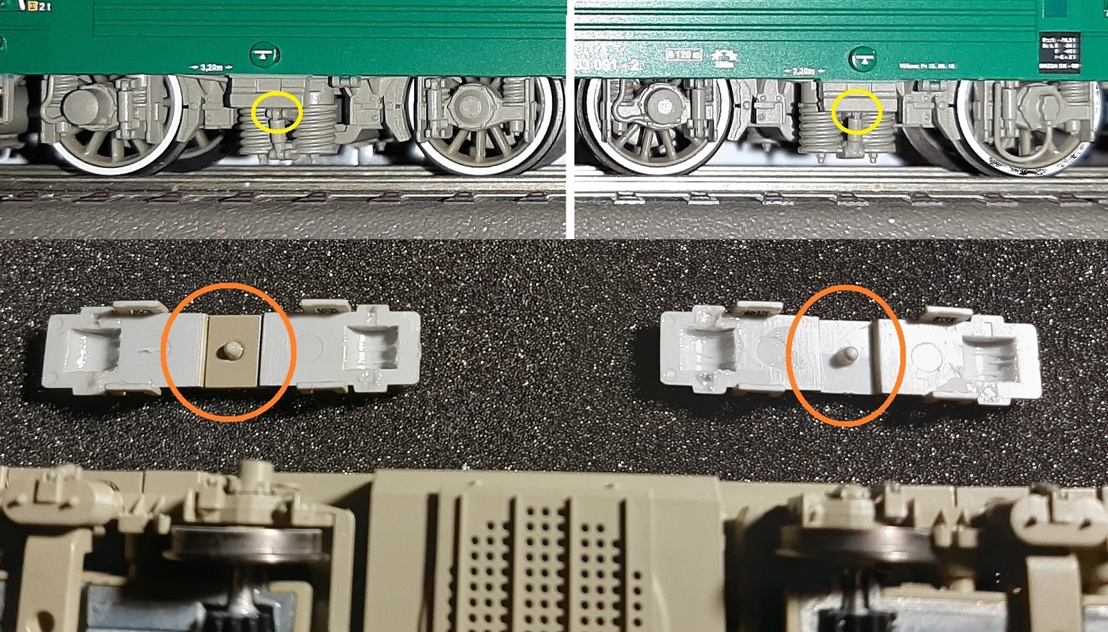

Všiml si už někdo, že mašinky nemají čela ve stejné výšce?
Může za to vylepšení, které zajištuje tříbodové uložení skříně na podvozky - chybějící podložka na krytu převodů podvozku o tloušťce 0,8 mm.
Náprava není složitá, stará platební karta má shodnou tloušťku.
Kulisy se mi povedlo rozhýbat až po četném obrušování kdečeho. Asi nejvíc drhne šachta o čelník skříně. Tam je prostě kolize.
I přes některé nedostatky je to model, který mi udělal ohromnou radost.
