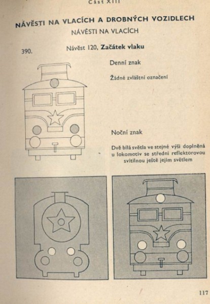

jipol57 píše:... Odpor R30, šel samozřejmě taky ven. Byl 2K7. Popsali to jako III. epochu, a trojbodové čelo vlaku jako v V. VI.
III. Epocha je podle NEM 805CZ od roku 1945 do roku 1968. No a D1 z roku 1960 (platný od 1962) říká na návěst začátek vlaku toto:
Tedy tříbodové osvětlení (v noci) je v pořádku.

Příspěvekod jipol57 » čtv 18 zář, 2025 9:41 am
Hummus: Tu dobu už trochu pamatuju. Nevzpomínám si, že by se takto jezdilo. Možná je to proto, že jsem z oblasti, kde se elektrifikovalo (střídavě) až po roce 66'. A parní často ani reflektor neměly.
Ono bylo více návěstí, popsané v předpisech, ale nepoužívaly se. Jako třeba žlutá pozička na laminátce. Jízda podle rozhledu. Nikdy nikdo ji asi nepoužil.
Tak záleží, jak kdo bude chtít. Já provozuji IV. epochu, a v té se tak určitě nesvítilo.
Podíval jsem se do D1 z roku 1983. Fakt to tam je taky. I ta žlutá pozička. A to už si dobře pamatuju. Nesvítilo se tak. Pamatuju přechod na denní svícení a při tom se to trojbodové začalo používat. Řešilo se taky nastavení odporu, pro tlumený reflektor, aby neoslňoval. Ale to používal jen málokdo.
Až po rekonstrukcích, když se do místa původního reflektoru, umístila ledková pozička. A reflektory se přestěhovaly dolů.
Ale vzpomínám si na NDR, kolem roku 80'. Tam to trojbodové používali. BR110, BR118 a jiné měly už z výroby malou pozičku nahoře a velké dole.
EDIT: možná, že autoři předpisu, to brali jako možnost, jezdit se zapnutým reflektorem, pro osvětlení tratě. O tlumeném reflektoru se tam nepíše (jestli jsem nepřehlédl). Při míjení vlaků, nebo vjezdu do stanice se zhasnul, aby se neoslňovalo.
