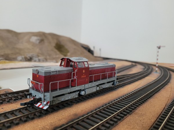

Příspěvekod Petr_J » čtv 11 srp, 2022 5:58 pm

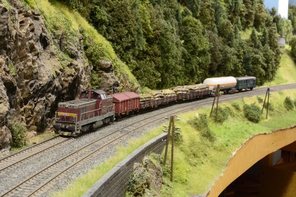

Jelikož Pilštyk patří k mým oblíbeným lokomotivám, pořídil jsem si jeden kousek jakožto můj vůbec první model od MTB. Jízdním vlastnostem nemám co vytknout, jezdí velice kultivovaně, vše funguje, kinematiky chodí dokonale. Ovšem povrchová úprava mě opravdu nepřesvědčila. I když jsem měl možnost vybrat z několika kusů, vždy se našel nějaký nedostatek. Nakonec to vyřešilo odbarvení, nový nástřik, obtisky a tabulky od BV model. Původní zůstal pouze rám a podvozky. Stejně jsem chtěl celočerveného.

ty jo, vypadá asi tak o 150% lépe, perfektní práce :wink:

Petr_J píše:Jelikož Pilštyk patří k mým oblíbeným lokomotivám, pořídil jsem si jeden kousek jakožto můj vůbec první model od MTB. Jízdním vlastnostem nemám co vytknout, jezdí velice kultivovaně, vše funguje, kinematiky chodí dokonale. Ovšem povrchová úprava mě opravdu nepřesvědčila. I když jsem měl možnost vybrat z několika kusů, vždy se našel nějaký nedostatek. Nakonec to vyřešilo odbarvení, nový nástřik, obtisky a tabulky od BV model. Původní zůstal pouze rám a podvozky. Stejně jsem chtěl celočerveného.
Vypadá krásně. Já se stříkáním stále bojuji, mohu se zeptat na tvůj osvědčený postup? Samozřejmě chápu, že každý to dělá jinak, a právě to mne zajímá. Zatím jsem nenašel ten svůj ideální postup...

Petr_J: Máš na mysli povrchovou úpravu ČSD, nebo ČD verze? Protože u ČD mi přijde lepší, než u ČSD.

Příspěvekod Petr_J » sob 13 srp, 2022 12:38 pm
Pro Ivan:
Povrchovku dělám takto: Základ Mr. Surfacer 1000 ve spreji. Udělá perfektní podklad pro prakticky jakoukoliv barvu. Pak stříkám pomocí pistole lihovkama Tamiya několik vrstev hodně zředěnou barvou. U lihovek, pokud je ředím lihem, je třeba používat zpomalovač schnutí, aby se nedělala krupička a barva se hezky roztekla. Nebo lihovky ředím lakovým ředidlem Tamiya a pak zpomalovač není potřeba. Výsledek je prakticky stejný, jen to pak déle schne a trošku více smrdí. Nabarvený model stříkám polomatným lakem Mr. Hobby opět ve spreji. Pak obtisky a opět polomatný, popř. matný lak Mr. Hobby.
Pro Stanin:
můj Pilštyk byl a je ČSD. Verzi ČD jsem na živo neviděl.

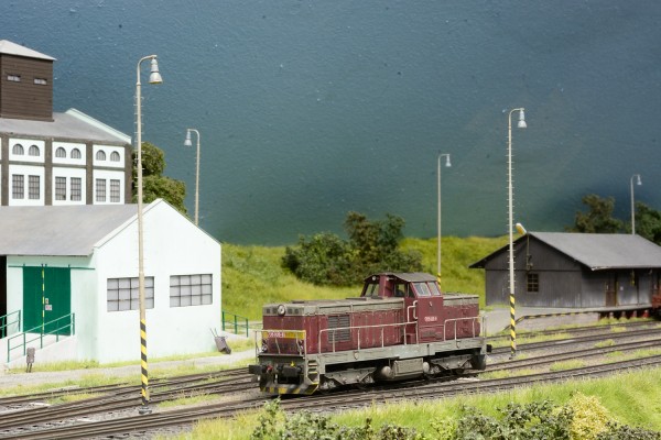

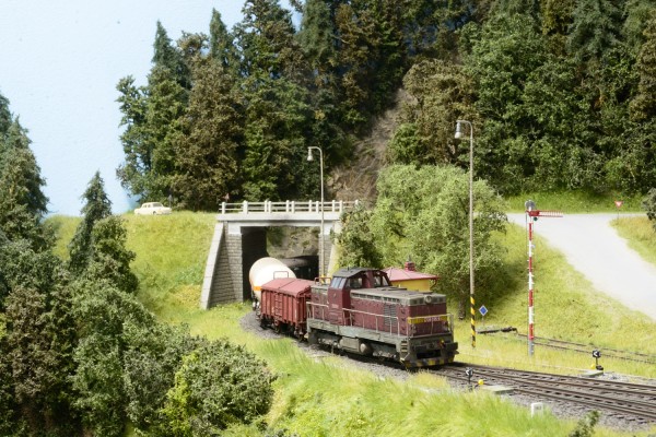

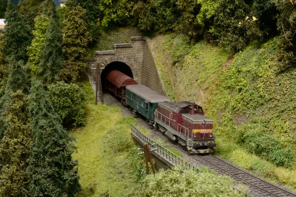

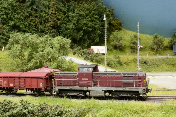

Někde na FB Richard Čech napsal, že MTB jsou polotovary, které když se dodělají, tak vypadají moc hezky. S tímto naprosto souhlasím.
Jedna z posledních žijících bulharských fujar. 735.035
- zábradlí přebroušeno a stříknuto
- upraveny kryty plechů na stupadlech
- dodělány nějaké ty kravinky na podvozkách
- dosazeny hadice ČStrain
- nově stříknutý pluh
- nahrazeny houkačky z leptu
- upraven žlutý pruh na boku
- dosazena vysílačka správné velikosti
- nahrazeny stěrače drátem
- patina do podoby v jaké si ji pamatuju, když jsme jezdívali nahánět budějické Berty na Dvořiště

Krásná práce Tome už se těším až si taky ty vršovické napatinuju :)

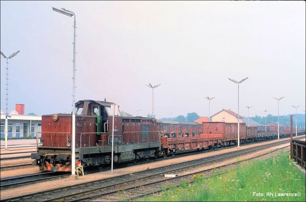

Zajímavý, jednoštětkový nátěr z Gmundu 1982
