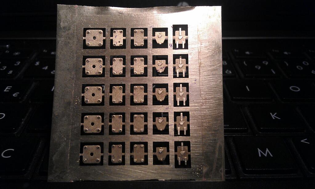

Tu je slubene hlasenie. Lampa na nechty sa zatial osvedcila (bezne ju pouzivam na leptanie plosakov aj pre SMD montaz). Pouzivam v nej len dve vrchne lampy (bocne som vybral). Ako fotorezist pouzivam suchy rezist Riston T215 (http://eshop.dpsk.sk/?fotocesta,7). Osvecujem cez foliu s obrazcom vytlacenym na laserovke a "nacuchanej" v C6000. Dlzka osvitu 25 sekund. Potom vyvojka a leptanie v persirane. Proste co pivnica dala a bezne pouzivam.
Vysledok je pre mna vyborny. Pripominam, ze lept ma rozmer ramceka 3x3,5cm a su vyleptane dokonca diery durch v tych matkach :D .
