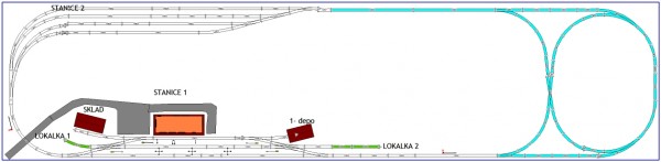

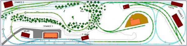

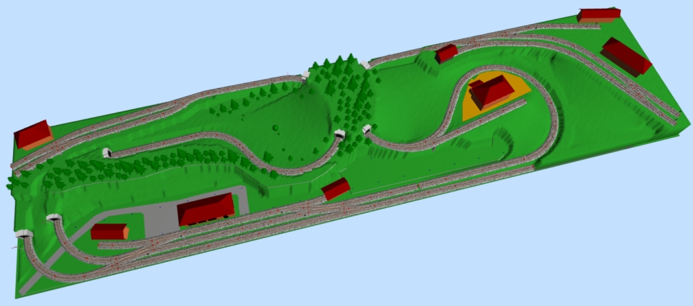

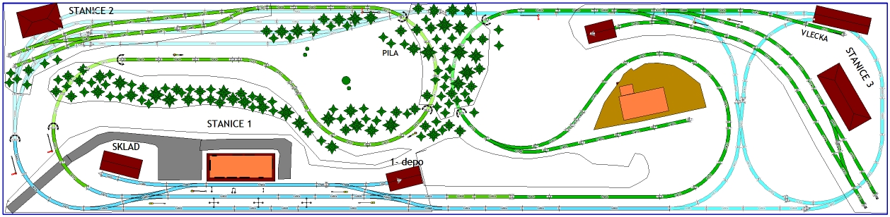

Zdravim zkušenější kolegy a mam prosbu ohledně posouzeni úpravy kolejiště
Milana Ferdiana - Pavlov. Tento námět plánujeme stavět. Napadly nás se synkem nějake menší úpravy,
abychom měli pestřejší provoz, nicméně bychom si je zde rádi nechali posoudit.
Původni navrh je zde:
viewtopic.php?f=45&t=5075
Planek celku:
SN a "hlavní trať" :
3D pohled :
Jde nám zejména o logiku napojení tratí vpravo do STANICE1, jestli lze takto zaústit dvě tratě,
nebo lépe jen jednou kolejí s výhybkou do odbočky do STANICE3 a s případnou odvratnou kolejí.
A jestli úprava SN s oboustrannou smyčkou s křížením nezpůsobí nějaké předem neznámé překvapení...
Také jestli lze v trati umístit pilu tak, jak je naznačeno (budova vpravo se žlutým podkladem),
Koncepce PAVLOV by měla zůstat stejná, kolejiště bude ze 2 dílů, spoje jsou hlavně v SN a viditelně jen 2 rovné koleje...
Budeme rádi za vaše připomínky .

Beda píše:Jde nám zejména o logiku napojení tratí vpravo do STANICE1, jestli lze takto zaústit dvě tratě,
Klidně,protože máš tři dopravní koleje ve stanici 1 s podmínkou,že zrušíš remízu napravo a umístíš ji nalevo do stanice 2 buď do šturcu nebo do kusé kolejí na pravém zhlaví stanice 2.
Beda píše:A jestli úprava SN s oboustrannou smyčkou s křížením nezpůsobí nějaké předem neznámé překvapení...
Překvapení stýká,protože nemůžeš pro zpestření provozu měnit zprava minimálně dvě soupravy.Ale není podmínkou :wink:
Beda píše:Také jestli lze v trati umístit pilu tak, jak je naznačeno (budova vpravo se žlutým podkladem),
Nebude vadit.
Poznámka pro stanici 3.To co jsi označil za vlečku je v původní plánku,skladiště s rampou a volnou plochou.Vlečka je situována níže ve druhé kusé koleji.
Respektuji,že kolejiště je určeno především pro jízdu vás dvou.

Příspěvekod Michal Šuhajda » čtv 21 úno, 2013 9:50 am
Přece jen na přímé zaústění čtyř tratí je ta odbočná stanička hodně mrňavá. Jedna kolej navíc by jí prospěla a možná i prodloužení s tím, že zhlaví bude až na druhém segmentu.
Nebo se nabízí spojit tratě vpravo a udělat odbočku na širé trati. Něco jako je v Straškově (podřipské lokálky). Ale zase přijdete o "dvoukolejku"
Příspěvky: 2618

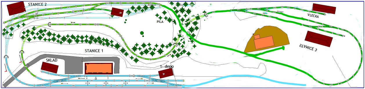

Příspěvekod chameleon » čtv 21 úno, 2013 10:02 am
anebo udělat jen 1 odbočnou lokálkovou trať se stanicí průjezdnou a koncovou, pozice stanic by mohly zůstat zachované, jen u vedení tratí to Milanovi trochu překopat :twisted: Mě by se to provozně líbilo možná víc, byla by zde možnost míjení souprav na lokálce...

Příspěvekod chameleon » čtv 21 úno, 2013 5:32 pm
Beda píše:
chameleon píše:anebo udělat jen 1 odbočnou lokálkovou trať se stanicí průjezdnou a koncovou, pozice stanic by mohly zůstat zachované, jen u vedení tratí to Milanovi trochu překopat :twisted: Mě by se to provozně líbilo možná víc, byla by zde možnost míjení souprav na lokálce...
Popravdě tomuhle bez obrazku asi neporozumin...
jen zhruba třeba takto, jen se při tvorbě musí myslet na tu stanici vpravo nahoře, aby se moc neutopila a byla dosažitelná (trať před ní musí trochu nastoupat), nebo jí dát dopředu, nebo udělat jako úvrať :wink:

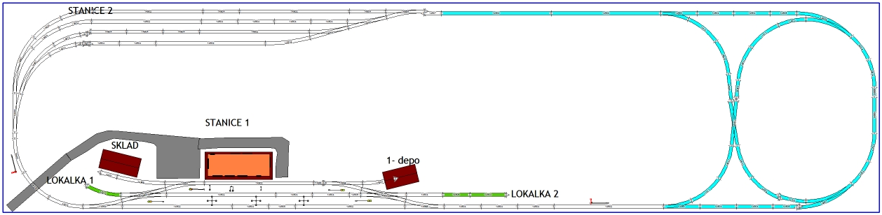

Příspěvekod milan ferdián » pát 22 úno, 2013 1:16 pm
Asi takto.Jde o to aby přechody lokálky byly viditelné na spojích dvou rámů.Lokálka je jen od ruky.

Příspěvekod Beda » pát 22 úno, 2013 1:26 pm
Díky za náměty,
tak už sem si myslel, že máme po roce přemýšlení vymyšleno a zase teď nějak ne. :o)
Tohle mne zaujalo docela dost, provozně se to zdá pro dva ještě zajímavější.
