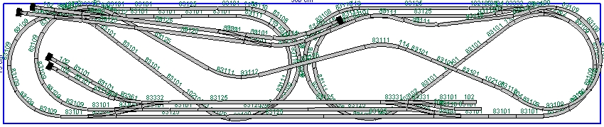

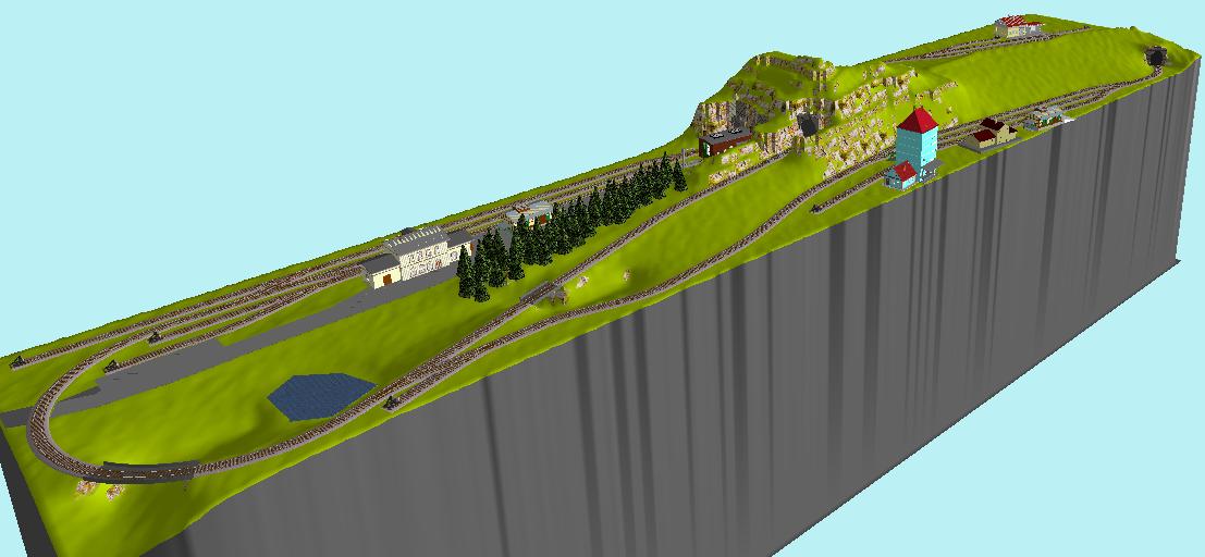

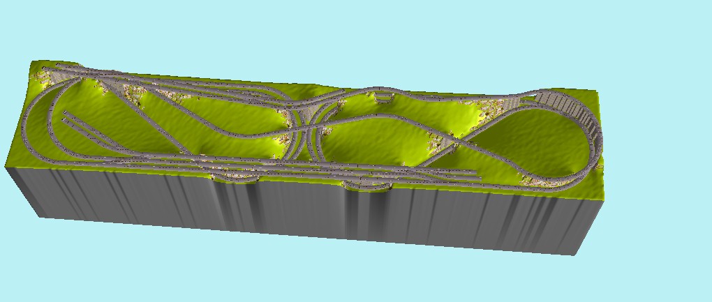

Dobrý den všem modelářům. Po nějaké době provozování malého oválu sestaveného na zemi a provozovaného se synem ve změti drátků a ruční obsluhou vyhýbek, jsem se rozhodl přemístit kolejiště na panel a vymyslet něco "pěkného". V chodbě mám docela dlouhý i když ne moc široký prostor, který se ukázal jako jediné vhodnější místo. Takže jsem strávil nejdříve hodiny pročítáním tohoto fóra a hledáním inspirace. Začal jsem s Wintrackem a postupně vytvořil nějaký návrh. Jde o 3 nádraží plus jedno skryté, provoz, téma a vozový park by měl být menší trať inspirovaná z Posázaví, takže nějaké 810, Hektor s pár nákl. vozy apod., občas historický vlak s párou, nic extra dlouhého, takže nádraží jsou kratší. Nemám úplně jasno co se týče drážních staveb, jestli nějaké malé depo nebo výtopnu, k odbočce možná nějaké stavědlo atd. Budu tedy vděčný za každý názor, nápad nebo připomínku vás zkušenějších. Díky moc.

podle mého to není špatné. Kolejiště tedy vyžaduje poměrně specifický vozový park, především kvůli krátkým staničním kolejím, ale ony ty stanice jsou takové minimalistické, lokálkové... Takže žádné Y tam nedostaneš, ale jak píšeš - 810 a pod.
Co mě napadá jako první - kolejová spojka před šturci na koncové stanici - otočit! Kratší výtažnou kolej budeš používat pro objíždění soupravy a máš tam skladiště, čili nemůžeš tuto kolej obsadit vozy na nakládku/vykládku. V konečném důsledku bude kolej u skladiště delší a můžeš si zde dovolit i rampu.
Kusou kolej v nejmenší stanici bys mohl protáhnout a udělat zde zpevněnou plochu pro volnou skládku? Nebo třeba překlad uhlí, či jiného materiálu.
Já osobně bych vynechal tu silnici napříč celým kolejištěm (opticky to zkrátí celý motiv a navíc jsou obě stanice skoro v "dochozí" vzdálenosti), místo ní bych zkusil nějakou vodoteč - opticky ti to oddělí jednotlivé části kolejiště.
Výtopny - těžko říct. Tyhle staničky jso opravdu malé. Maximálně v koncové stanici na vjezdovém zhlaví. Jak máš tu kusou kolej? Malou remízu pro motorák?

Po dlouhé době pd nového člena na fóru aspoň plánek, na který se dá dívat :D ! Jinak co se týká plánku vlastně to, co už napsal Radek K. Ještě bych doplnil k posouzení a zamyšlení :
1) ve SN posunout výhybky na pravém zhlaví (pravý roh "nahoře") více doprava, do oblouku. Sice píšeš o krátkých vlacích, ale takto natáhneš o kousek délku kolejí ve SN a třeba odstavíš dva vlaky (motorák + manipulák) na jedné koleji. Nevíš, kdy se to může hodit ?!
2) pravé zhlaví do oblouku bych psounul i ve stanici v pravém "dolním" rohu (opět delší staniční koleje). Skladiště pak přesuň na kusou kolej na opačné straně.
3) co se týká depa - nepřeháněj to, ale třeba by bylo možné situovat remízu s vodárnou (stavebnička ES Pečky - vel. TT) na spodní kusou kolej ve stanici vpravo dole, před remízou zakrytou (tj. zrušenou) popelovou jámu, trochu zbytku uhlí kolem koleje, hydrant na vodu - remíza by sloužila na nocování motoráku ?! Záleží na tom, jak si zdůvodníš způsob provozu a jeho podmínky na svém kolejišti :D

Pěkný, ikdyž mě ty 3 nádraží už přijdou moc...

Posázaví je krásná oblast, možná by byla škoda vyhnout se té Sázavě :)
Z plánku mi přijde trochu divný, že by v malé vesnici měli odbočku ještě do dalšího koncového nádraží skoro stejně velkého ve skoro stejné výšce jako je to průjezdné. Ale nejsem expert, možná to tak někde mají.

Nechci být za rozumbradu,ale taková délka přímo vybízí ke dvěma vratným smyčkám a stanicí s odbočkou do stanice koncové.Hloubka 73 je slušná,tam se R310 vytočíš.Moc nechápu tu odbočku před nádražím do koncové stanice a zkrácení mezi staničních úseků.Přitom takovéhle délce by se dala vyšít trať jak víno.Ten hrbolek s tunelem uprostřed mi také moc nedává smysl.Míra
Tak abych jen nekecal :D zkusil jsem něco nakreslit.Jde jen o celkovou koncepci,jak si uspořádáš stanici není podstatné.
Takže hlavní stanice v popředí je na úrovni 80 mm a na obou koncích trať klesá do skrytých smyček s dvojkolejným nádražím na úroveň 0.Dále směrem vlevo mírně stoupá odbočná trať do horního nádraží až na úroveň 150.Trať můžeš nechat zmizet v tunelu nebo ji dále vést po kamenném viaduktu atd.Do skrytých nádraží je klesání max.3 % horní trať má stoupání 1%.

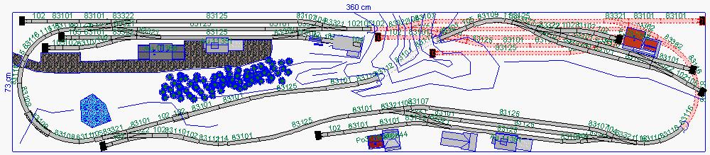

Díky Michalovi za nápad s prohozením stran nádraží. Přemýšlel jsem nad tím, jak do kolejiště zakomponovat vesničku (nechci mít jen samotné nádraží) a řeku, aby to trochu vypadalo. A zdá se, že se tou řekou dá i oddělit spodní a horní stanice. Takže jsem prohodil spodní nádraží, vlečkový areál je teď vpředu, výtopna vzadu, má tam větší smysl, vzledem k odbočné. Zrušil jsem horní tunel a nahradil mostem. Možná jste si také všimli, že jsem zredukoval rozměry. Pracuji teď s touto minimalistickou variantou (65x350), co se týče hloubky. Původně jsem zvažoval, že bych celé kolejiště skladoval v jakési šikmo naklopené poloze (zadn strana by vyjela po stěně), aby tolik nezasahovalo do šířky chodby, ale nějak se mi nechce do konstrukce, která by pro to musela být. Tak jsem použil místo oblouků 310 variantu 269, mým krátkým vlakům by to snad vadit nemělo.
