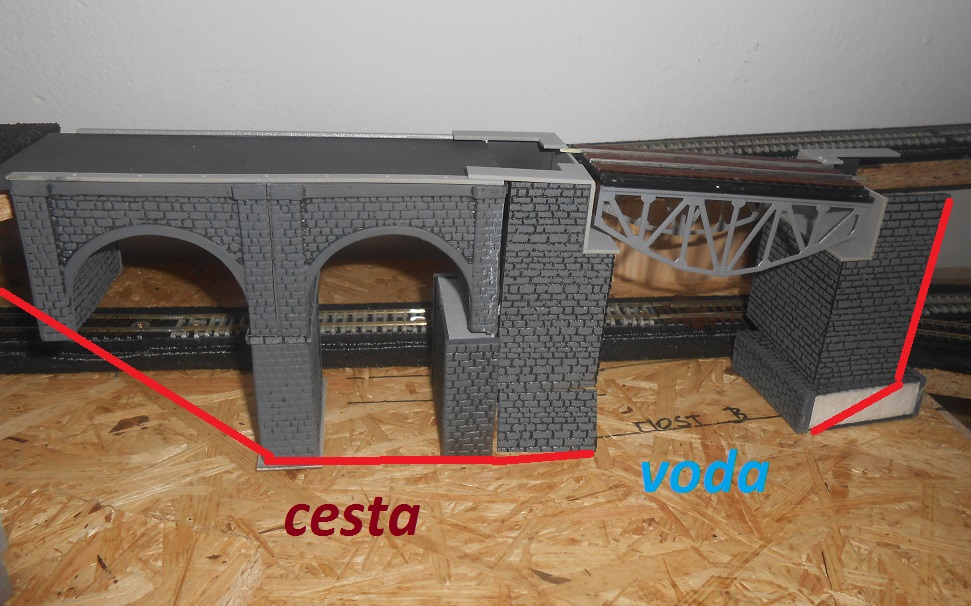

Zkouším různé sestavy toho zadního mostu. Myslíte,že by tato sestava mohla být? Dva oblouky a most středem se mi tam v rozumné délce už nevejde. Taky si pohrávám s myšlenkou tam nechat jen ty 2-3 oblouky a nic víc. On je tam ten prostor dost stísněný.2-3 od zád mostu už by měla být ta kulisa :| A nerad bych tímto zadním mostem znehodnotil ten první = hlavní

Příspěvekod Michal Šuhajda » stř 13 led, 2016 2:16 pm
Tomáš píše:Zkouším různé sestavy toho zadního mostu. Myslíte,že by tato sestava mohla být? Dva oblouky a most středem se mi tam v rozumné délce už nevejde. Taky si pohrávám s myšlenkou tam nechat jen ty 2-3 oblouky a nic víc. On je tam ten prostor dost stísněný.2-3 od zád mostu už by měla být ta kulisa :| A nerad bych tímto zadním mostem znehodnotil ten první = hlavní
takhle je ten most divný. je tam délkový nepoměr oblouk/pilíř pod ocelí a ocelová klostrukce. Ta ocelová část by měla být delší (minimálně 2x světlost kamenného oblouku) naopak pilíř by měl být štíhlější. Řekl bych, že tyhle pilíře jsou určeny k zástavbě do svahu, případně k navázání křídel.

Příspěvekod Tomáš » stř 13 led, 2016 3:16 pm
Michal Šuhajda píše:
Když budeš dělat výsek tak to fungovat bude. Doporučuji Ti doplnit si měřítko na plánek a zvětšit si ho zároveň s výkresem.
Tak tam nechám jen ten oblouk,bez té ocelové části. Celý se to tam na délku už nevleze. Jedině,že bych nechal na každou stranu pouze jeden oblouk a mezi ně strčil ten mostek,to by možná šlo. I tak bych to musel k tomu kamennému mostu nějak rozumně naroubovat.

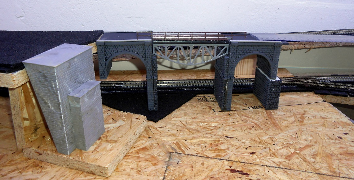

Příspěvekod Tomáš » pát 15 led, 2016 8:43 am
Tak jsem do toho říznul a postavil tu novou podezdívku pro ocelovou část. Práce na tom bude ještě hodně,ale tvar už jsem tomu dal. Potřeba to bude hlavně "vyretušovat",aby nebyly vidět spoje a pak to bude chtít taky barevně sladit. Délka se mi povedla tak akorát. První oblouk bude zapuštěn v náspu,ten druhý by mohl být viditelný celý,ale to uvidím až jak to tam sedne.

Příspěvekod mnitka » pát 15 led, 2016 1:47 pm
Tohle ale nevypadá moc věrohodně! Spíš to vypadá komicky.

Příspěvekod Tomáš » pát 15 led, 2016 2:04 pm
mnitka píše:Tohle ale nevypadá moc věrohodně! Spíš to vypadá komicky.
Hm,myslel jsem si to... :|
Asi se tam do toho malého prostoru takový most nehodí....
Měl bys nějaký nápad?
Když na to tak koukám,tak se skutečně takový most do tak malého prostoru ..délka max 25cm nehodí...Možná bude lepší na ten kamený most zapomenout a použít nějakou klasiku ....třeba tu co dělalo BTTB..ten rovný délka 228mm s rovnými ocelovými boky

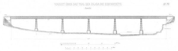

chtěl jsem aby ten hlavní most vypadal podle tohoto schématu
http://www.auhagen-shop.de/product_info ... bogen.html
Teď mě,ale hlavně pálí ten zadní most. Znovu jsem to důkladně měřil a max. délka může být 25cm vč. pilířů. Takže žádný mega stavby se tam nevlezou.
