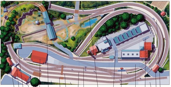

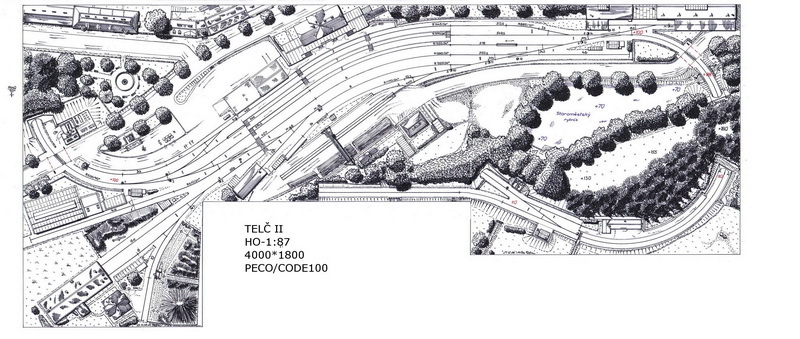

já jen pro inspiraci jednu starší Milanovu (nejsem si jistý, kde jsem ji vzal). Vlečka vlevo jde uříznout, nemám však SN.

je to od Michala Šuhajdy z knihy Plány kolejišť už jsem dnes na to koukal :)
Re: HO 400*100*130
Příspěvekod milan ferdián » ned 20 lis, 2022 4:52 pm
workous píše:je to od Michala Šuhajdy z knihy Plány kolejišť už jsem dnes na to koukal :)
Není. Autorem jsem já a plán byl určen pro modeláře "scout", který napsal i vánoční příběh ke kolejišti (viz.I.díl). To vlevo dole je lokomotivní depo a nad depem je vlečka. Kvůli SN nejde uříznout celý výběžek kolejiště.
-m-
Ano je to, tak špatně jsem se podíval - omluva ...
Re: HO 400*100*130
Příspěvekod Michal Šuhajda » ned 20 lis, 2022 7:57 pm
Telč bohužel není moje, ale Milanova. Tak hezky to neumím.
Omluva přijata :D :D :D

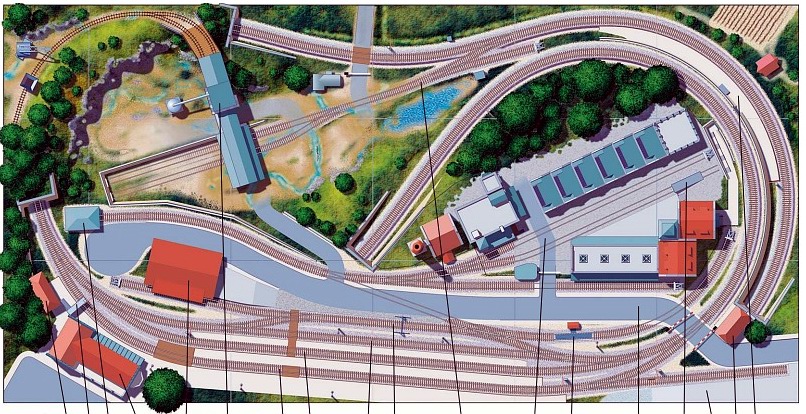

Mohl by ses inspirovat v tomhle sešitě:
https://shop.vgbahn.info/media/pdf/Blic ... 087614.pdf
na titulní straně je tohle:

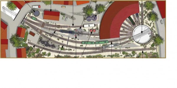

je to pro rozměr 280x140 vyhýbky jsou 15st obyč a obloukové 12st. vše Elite a radiusy jsou velkorysejší nejprudší je ta kusá u továrny r484 jinak ve viditelné části je vše r543, r602 nebo z flexi ještě více, takže do geoline by to mělo jít polámat. Má to i zajímavě řešené podzemí, jsou tam velice pěkně zapasované dvě smyčky s tím že to má 3 podvarianty, které se liší jen přidáním vyhýbek.
Nedá mi to - ještě jedno menší dirama - depo 2x0,75m

Zdenku. Je mi jasné, že každý má o svém kolejišti jiné představy. Mě teda ta Milanova Telč, co sem dával Ivan přijde z těch všech návrhů taková smysluplná a v jistém slova smyslu i univerzální. Je tam od všeho tak akorát. Pěkná stanice, vlečky i kousek širé tratě. Myslím, že více v HáNule na daném prostoru lze vymyslet jen na úkor nějakého s uvedených parametrů :wink:

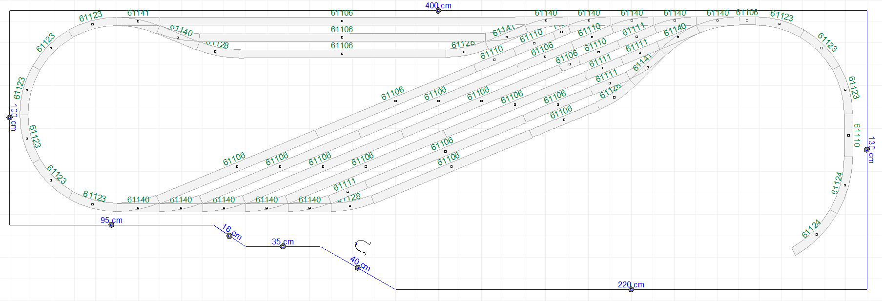

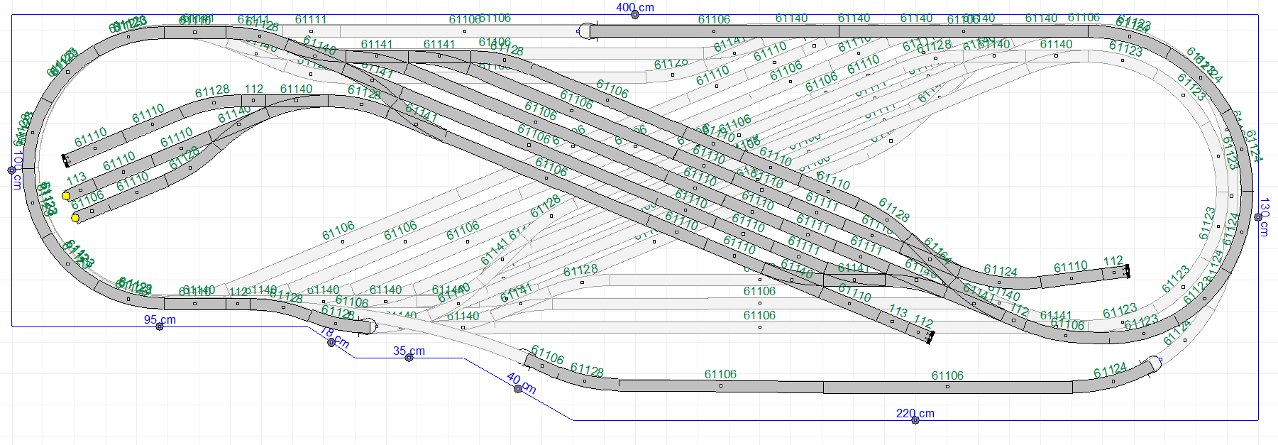

Příspěvekod StandaR » pon 21 lis, 2022 7:43 pm

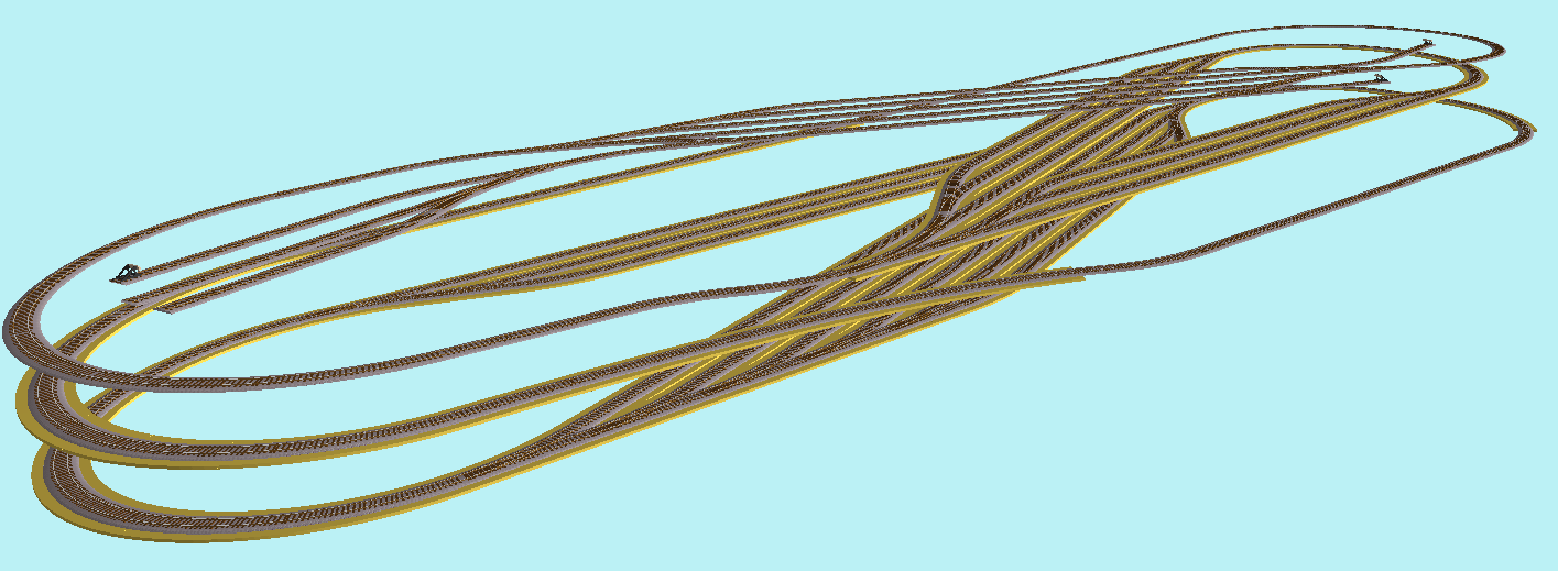

No, tak jsem to zase přetrasoval a místo geniálních nápadů o volné trati mám dvě skrytá patra s kouskem volné trati stoupajícím ke stanici :roll: ještě se k tomu určitě zkusím vrátit a podívat se na to jinak, asi hlavně je zbytečný, že tam cpu tolik smyček
Ve viditelných částech je hlavně nádraží s docela přijatelným počtem a délkou kolejí(cca 1,6m a méně), s možností menšího depa/továrního areálu na levé straně.
Pod nádražím je jedna skrytá smyčka do které se klesá v levé straně kolejiště
Z pravé strany nádraží se klesá po obvodu kolejiště až do spodního patra kde se na chvilku vynoří asi na necelé dva metry volné tratě
Ve spodní části v úrovni 0 se pak nachází větší skrytá smyčka s dostatkem odstavného místa pro soupravy do délky cca 1,8m
Celé to pak tvoří veliký mix
A jeden velice nepřehledný obrázek kde se snažím naznačit vrstvení jednotlivých pater (Podle wintracku nikde není prostor menší než 90mm mezi patry
Určitě se s tím dá ještě hodně pohrát.
