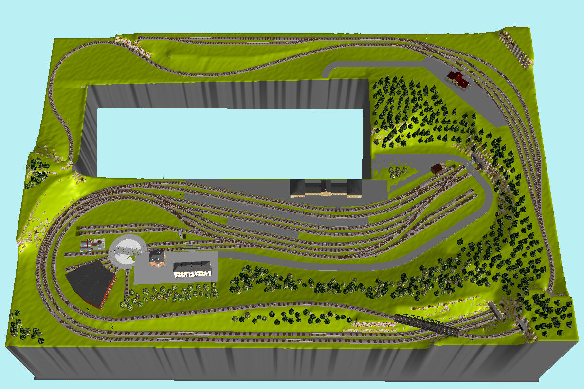

Ahoj, nikdy nerikam nikdy :D Ale mne osobne pri pohledu ze vsech stran nenapada, co bych tam udelal jinak :) Jak jsem napsal, neni to rozhodne dokonale, ale hlavni je, ze se mi to libi. :D :D I kdyz jak rikam, do zari je zatim casu na pripadne zmeny dost. Jirka

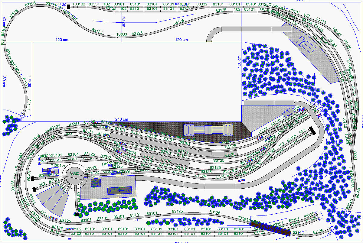

No pokud mate nejaky navrh, tak sem s nim :) Kolega Lajblt si vyzadal planek ve wintracku a dalsi podrobnosti, ale asi se k tomu zatim nedostal. Uvidime. :D Ja uz totiz fakt nevim, co by se tam dalo zmenit, krome te stanice na vedlejsi trati s vleckou do lomu, ktera tady patrne asi neni nikomu po chuti :D :D Protoze kdybych zmenil rozmery a z tech dvou desek udelal ctverec 240x240, tak by se mi patrne dostavalo spatne doprostred, i kdyz by byl pristup ze vsech stran. :D Proste bych tam rad mel hlavni dvojkolejnou elektrifikovanou trat s velkym nadrazim o minimalne 8 kolejich, s depem a tocnou, plus nejake ty odstavne koleje pro kontejnerove prekladiste a pro osobni vagony. Aby z teto stanice vedle vedlejsi trat do mezilehle stanice, kde by byl lom a z teto stanice, bud normalne a nebo uvrati jezdila lokalka do male koncove stanicky s vleckou na pilu. Projel jsem snad vsechny planky v magazinu modelove zeleznice, v male zeleznici i tech 111 makiet, ale nikde jsem nenarazil na nic, co by se mi libilo. :roll: Teda kdyz nepocitam kolejiste zeleznicnich modelaru kousek od Opavy, ale to ma 80 metru ctverecnich a ty fakt nemam :D :D Vim, ze jsem nekde videl clanek o kolejisti KZM z Hradce Kralove a to se mi treba hodne libilo, ale at hledam na netu, jak hledam, tak odkazy na jejich stranky mi proste nefunguji.

Ten tvar "L" se mi právě líbí,co se týče návrhu,teď mám momentálně povinné výkresové volno,ikdyž mě ruka škube :mrgreen: Všiml jsem si,že poslední dobou začínají být ty plochy stejné jako vejce vejceti.Například kolejiště číslo 53.Lanšperk,kde je přípojná stanice Lanšperk,odbočná stanice a koncová stanička Polesí mi připadá šitá na míru dané plochy.Samozřejmě muselo by projít jiné rozvržení stanic než je dáno v projektu.

Kolega lajblt to nevzdal :), zkusil jsem něco vytvořit. Jenže... Buď se nevešly tři stanice nebo to vypadalo jako německá hračková kolejiště stará 30 let, kde bylo na každém metru čtverečním všechno a ještě to nestačilo - dnes jsme přece jen o dost dál. Plocha kolejiště je zdánlivě velká, ale displej snese všechno.
Bohužel na původním plánku bylo několik dost podstatných věcí, které zabrání úspěšné realizaci nebo přinesou dost podstatné problémy - oblouky 267 mm na vedlejší trati i na lokálce, běžná stoupání na tomto poloměru 40 promile, klesání do skrytého nádraží vedlejší trati 60 promile a na závěr odstup odbočné stanice od kolejí dvoukolejky pod ní jen 50 mm.
Pokud jsi už začal stavět cokoli dalšího než je základní rám pro skryté nádraží, radši to zastav a zkus se znovu zamyslet.
Nejdál jsem došel s úpravou mého původního návrhu č.2 - kolejiště lze provozovat i bez dílů, které ho uzavírají do tvaru obdélníku. Tyto díly jsou stavebně jednoduché a snadno přepravitelné (ve srovnání se segmenty 240x120 cm s minimálně dvěma patry). Skryté nádraží může být v jedné úrovni, případně i společné pro hlavní i odbočnou trať, takže stavebně se podzemí nijak nezkomplikuje.
Bohužel se nevešla lokálka. Možná je to moc rozmáchlé, ale to už je můj styl. :D

Koukam, ze vazeny kolega Lajblt nezklamal. Neni se ceho bat, stavet jsem jeste opravdu nezacal. Zatim jsem se dostal jenom k tomu, abych si udelal vypis potrebneho kolejiva a ohodnotil naklady. Stavet budu az v zari, az dojedu do CR a nakoupim si tam vsechno potrebne. Prece jenom to nechci vsechno sverit poste, kdyz uz to stoji tolik penez. :D :D Je pravda, ze jsem pri vypisu kolejiva taky narazil na to, ze se tam nekde vyskytuje oblouk 267, ale to upravim. Ale to stoupani se mi nezda, vsude mam nastavene maximalne 40 promile a to je jeste v norme, nebo ne? :roll: Poslu prepracovany novy navrh ve wintracku, odstranim ty oblouky a zkontroluju to stoupani :roll:
