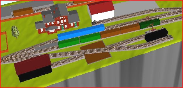

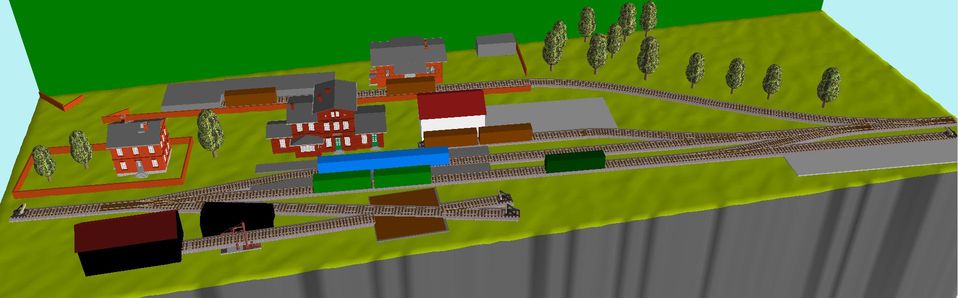

Po dalším vysedávání u kompu do pozdních nočních hodin a bezesné noci jsem si opět dovolil poupravit segment stanice. Zachoval bych točnu jak navrhoval Michal, ale zjednodušil stanici, především pravé zhlaví. Ta krátká kolej u skladiště se mi zdála, no prostě je taková divná. Nahradil jsem ji kusou kolejí u které je skladiště a malá plocha na volnou skládku, což je asi u německých stanic obvyklejší. Z odbočky se stala vlečka, řádně oplocená, k fabrice s vlastním skladištěm, přístavkem na uhlí, a čelní i boční rampou, na které by mohl být třeba malý trámový jeřáb od Ratio (http://www.litomysky.cz/n/budbrratiojerabtr.htm). Námět vlečky a lá kolejiště Eisenbahn Ostpreußen.
Ještě malá úprava. Přídal jsem jednu kusou kolej pro volnou skládku. A ještě jedna, na podnět Lubo D., jsem přemístil zauhlování, černý útvar u remízy. I takto bude problém s jeho zásobováním. Bude k němu moci pouze malá T2 s nejměnším uhlákem, no stejně zatím jiný nemám. :-) Mohlo by být umístěno za tohoto stavu někde jinde? Děkuji.

Nevím,možná je to blbý nápad,ale co tu kusou kolej prodloužit více doleva a skladiště ze staniční budovou prohodit?

Nejdříve jsem chtěl navrhnout, aby výhybka na skladištní kolej odbočovala z vlečkové koleje, ale při "pohledu" na provoz v I.epoše (třeba počet nákladních vozů ze smíšeného vlaku) je takto situovaní kolej zřejmě dostačující :D ! Jen bych asi prohodil polohu skladištní budovy a plochy (rampy), aby směrem od staniční budovy byla nejdříve plocha (rampa), pak teprve budova skladu. Vidím to jako praktičtější vzhledem k možnosti příjezdové komunikace (kolem SB směrem ke skladišti) a vzhledem k počtu vozů, co mohou být s minimálním posunem na koleji být přistavovány postupně ke skladu.
Ale jak bylo psáno již x-krát, stavitelem jsi ty :lol: Tak ať se dílo daří !

V tomto případě by areál vlečky s přilehlou tušenou továrnou,nebo montovnou byl starší než železnice ,po zakolejování byla nejdřív stanice dvoukolejná,po tom co se dál po směru trati rozhodlo,že se stavět nebude,tak zůstala tato stanice jako koncová,dostavělo se depo a kolej ke skladišti.Volná skládka je taky správně,neboť se tu sváží dřevo z místního nižšího pohoří a zde probíhá jeho nakládka.
Může tak být?? :wink:

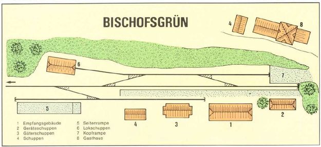

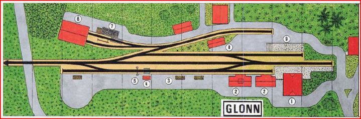

Děkuji. Ve smíšeném vlaku budou dva nákladní vozy do stanice, které se na tu kolej v pohodě vejdou. Možná opodstatněná připomínka ke skladišti, především vzhledem k prostoru kolem budov, ale zde několik příkladů takto umístěných skladišť. Zdá se, že to je typický prvek německých nádraží, ale mohu se samozřejmě mýlit. Chtěl bych to zatím zachovat. Pokud by se během stavby ukázalo, že to vypadá nereálně, mohu skladiště zaměnit s plochou. Tato nádraží nejspíše nejsou pruská, asi bavorská, ale rozmístění budov je zdá se dle praxe dané doby.

Ono taky zauhlování může být i za točnou.Vůz s uhlím se zatlačí na kusou kolej přes točnu a lokomotiva bude vedle zbrojit. :wink:

Díky za pozorné čtení. :-) Třeba takhle?

Přesně....
