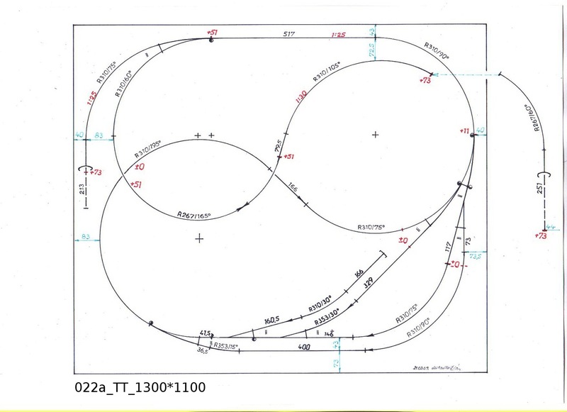

Příspěvekod Tomáš » pát 07 říj, 2011 2:40 pm
Tohle od Milana se mi líbí.Když se upraví na můj rozmět..mohlo by to být fajné

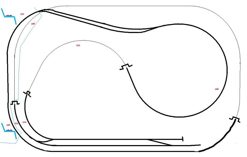

Příspěvekod Tomáš » pát 07 říj, 2011 4:57 pm
Takhle nějak by se mi to líbilo :idea: ..otázkou ovšem je vlezlo by se mi to na plac ?? ještě bych to musel poladit,ale pokud se mi to tam nevleze,není důvod se tím zabývat.
už nebudu otravovat,ale třeba se někdo vyjádří :wink:
Levá strana by byla dost těsná..kolej nejvíc vně by vedla na "skále" a postupně by klesala..až by se dala rozumě napojit..
Horní stanice malá jen pro motorák + malá vlečka s T444
Dolní stanice je otázkou,asi dle možností a místa
Hlavní tunel vzadu skryťák na výměnu vlaků...přístup zezadu

Re: Kolejiště TT 160x145
Příspěvekod radula63 » pát 07 říj, 2011 5:34 pm
Nějak jsem nepochopil tu spodní stanici. To je jen úvrať? A ta kolej u dolního okraje je jen trať? Jen že to nemám nijak propojeno. Jinak si myslím, že se to tam nevleze (na tu plochu).
Raďula63
MPK - moduly plzeňského kraje
KŽM Praha 3
radula63
Příspěvky: 1411
Příspěvekod Tomáš » pát 07 říj, 2011 5:43 pm
radula63 píše:Nějak jsem nepochopil tu spodní stanici. To je jen úvrať? A ta kolej u dolního okraje je jen trať? Jen že to nemám nijak propojeno. Jinak si myslím, že se to tam nevleze (na tu plochu).
No jak jsem psal ..pokud se to na plochu nevleze nebudu se tím zabývat..jinak by to bylo propojený...spíš jsem chtěl ukázat vlastní představy..
skoro vždy bývá hlavní trať okruh a odbočka vede do koncové stanice.Já chtěl mít tu odbočkovou stanici taky průjezdnou,ale asi mám smůlu
