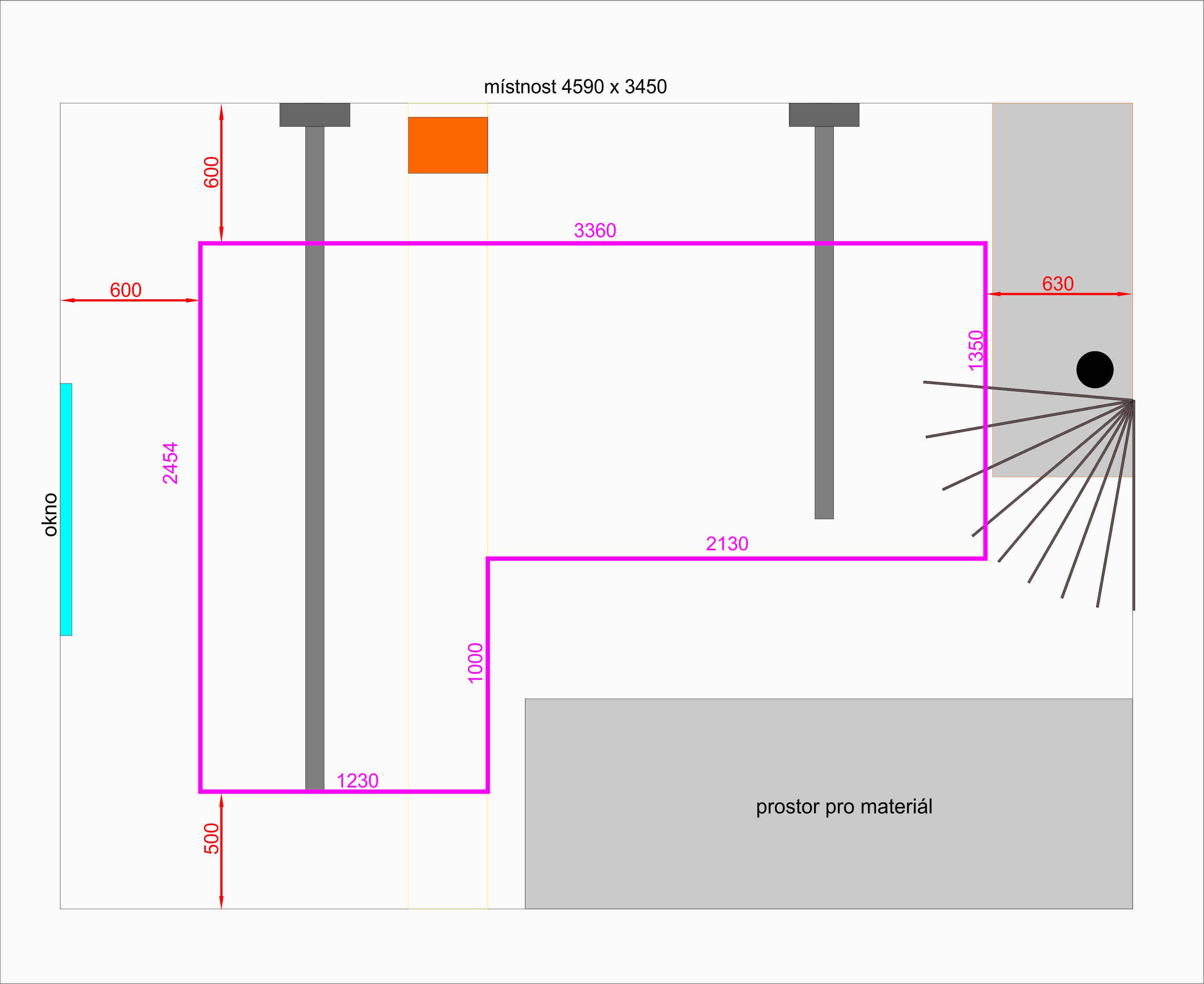

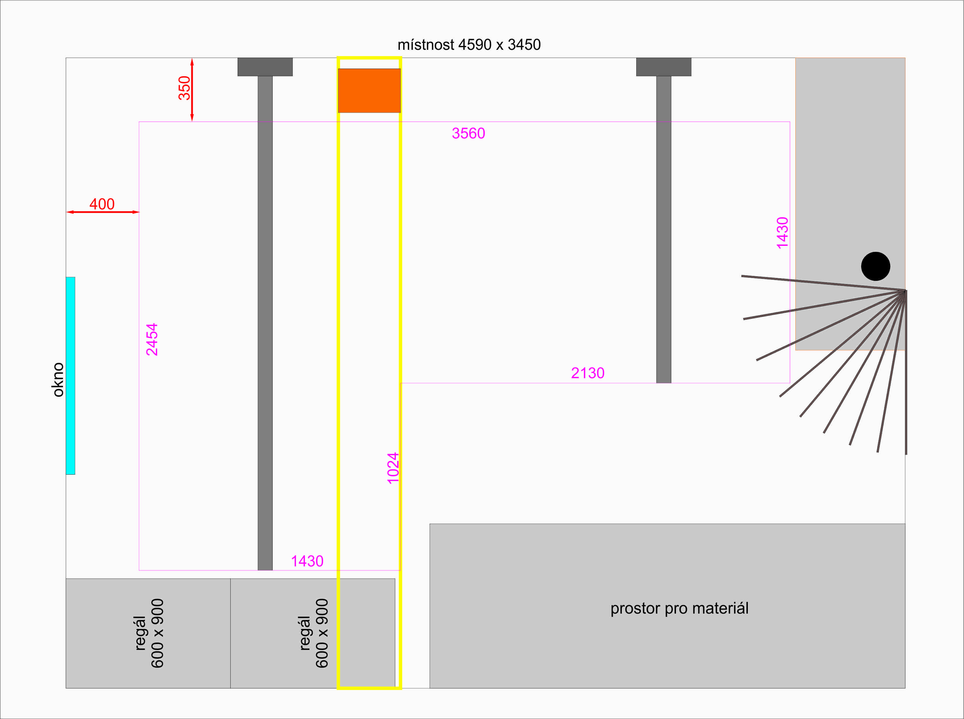

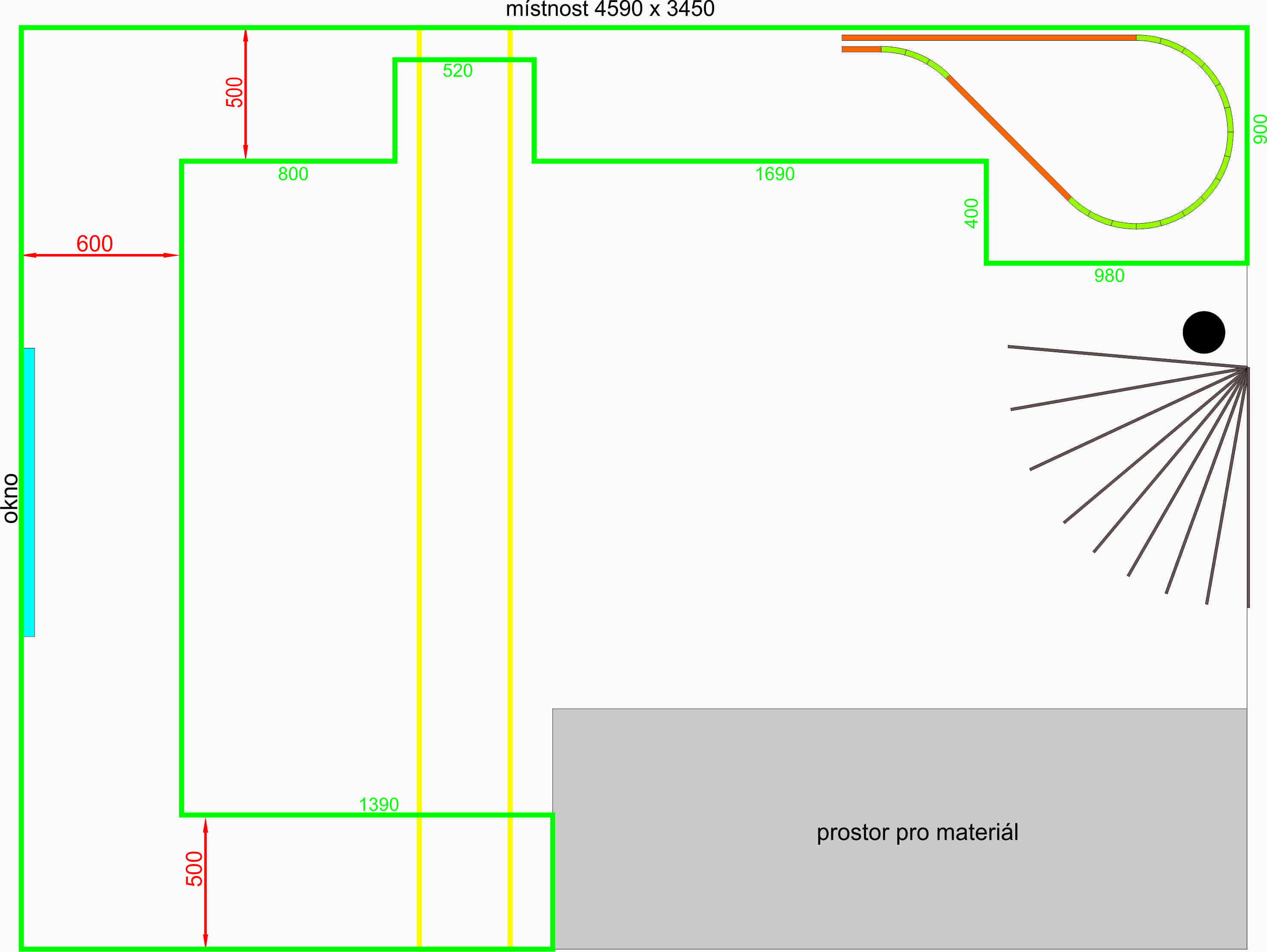

Přeměřil jsem prostor a obávám se, že z něj více nedostanu. Naopak jsem musel původní délku zmenšit na 3560. Také jsem přemýšlel udělat kolejiště do L. Potrubí (žlutý obdélník) musí zůstat. Kolejiště se musí vždy zvednout nad otevřené dveře a pod potrubí. Na protáhnutí člověka pootevřené dveře stačí, ale na vyndání materiálu to nestačí. Jak jsem již zmínil, tak místnost musí sloužit nadále jako provozní skládek. Uložený materiál a regály s provozními věcmi.
Možná někoho něco napadne.
Václav

Přijde mi že i tak je kolem kolejiště dost mo prostoru na stavbu i provoz. Zvážil bych to elko.

Koukám na ten prostor okolo a 35 a 40 cm mi přijde hrozně málo. Možná na opatrné projití, ale na nějakou práci nebo provoz si myslím, že to bude hrozně málo. U nás v kuchyni máme v jednom místě 60 cm mezi linkou a ledničkou a když tam něco dělám tak je to akorát. Vyzkoušej si, kolik potřebuješ místa, abys mohl projít s plnýma rukama - budeš kolem kolejiště nosit nářadí a materiál. Taky si vyzkoušej, kolik budeš potřebovat místa na práci - někdy je potřeba se k tomu předklonit nebo si třeba dřepnout. Další věc je potom pohyb kolem hotového modelu při provozu, aby se nic na okraji nezničilo.

Máte ve všem pravdu. Také mám rád okolo sebe a hlavně na práci místo. Když se chceš trochu natáhnout nad stůl, tak musíš vystrčit zadnici. :lol: Výhodou je moje ultra hubená a ohebná postava a skutečnost, že si kolejiště dáš do výšky jakou zrovna potřebuješ. Mám zvedací stoly na mojí obživu a je to fakt perfektní. V prostoru jsem seděl téměř týden a přemýšlel. Nic moc jsem z hlavy nedostal :( a volnou tělocvičnu nemám :roll:

Nejde jen o pracovní přístup minimálně dvou lidí ale i o prožitkový odstup.
Pokud je člověk nalepený na stěně a těsně okolo koulílen mu prosviští souprava, tak z toho moc nemá.
Když se chcete pochválit hostům, musí mít možnost pohybu.
Sám jsem měl navržené kolejiště podobně. Změna podmínek způsobila ve výsledku redukci nádraží, což se nakonec osvědčilo.
Doporučuji zlehýnka ubrat.

Dnes už bych nedělal nikdy velký panel ale vždy segmentové kolejiště a nejlépe podle zdi. Ať je místnost jakkoliv veliká tak jde o nejlépe využité místo. Pod segmenty se vejde spousta věcí a střed místnosti zůstává volný. Práce na úzkých panelech je radostí a né akrobacií. V krajině není nutné se tolik trápit , že je něco moc blízko u sebe. Odpadají ostré oblouky. Jízda vlaku je při vhodném pozadí mnohem hezčí. Nakonec ta nejlepší výhoda , při postupné realizaci je k dispozici hotová část na které si můžu zajezdit. Rozhodně to dodá více elánu k další práci než pohled na stále rozestavěný velký panel , kde se i zručný modelář dostane k ježdění za několik let...
Nikomu nic nevnucuji ale zkus zvážit i tuto alternativu. :)

Abych byl konstruktivní k prostoru zadavatele. Osobně bych kolejiště odsadil od okna tak, aby mohlo být otevřené na ventilačku. od ostatních stěn/skříní bych si nechal alespoň 50 cm (osobně spíš 60) - tím bude kolejiště přístupné ze tří stran a bude se kolem něj dát chodit a pracovat na něm. Netuším, co je šedý obdélník vpravo nahoře, ani jak jsou široké vstupní dveře. Tím se ovšem zmenší prostor pro samotné kolejiště a myslím, že původní námět se tam už rozumně nevleze. Osobně bych popřemýšlel např. o odbočce lokálky z širé hlavní trati. Ve skryté části by potom mohly být třeba 4 koleje pro vlaky na hlavní trati (kroužení) a smyčka pro vlaky z lokálky (aby se vždy vracely stejným výjezdem zpět). Odbočka by mohla být třeba rozšířena o menší nákladiště a zastávku pro osobní vlaky, aby se i na hlavní trati něco dělo, ale dlouhé soupravy bych nechal projíždět. Každopádně bude nutné si nejdřív ujasnit prostor a potom teprve zkusit něco nakreslit.

Jak už bylo řečeno , kolejiště kolem zdi je ideální záležitost.Sám to taky tak stavím! V případě stěhování nebo prodeje kolejiště je to mnohem výhodnější pro další řešení ,nehledě na to , že pokoj má multifunkční využití a není to jen prostor na vláčky.

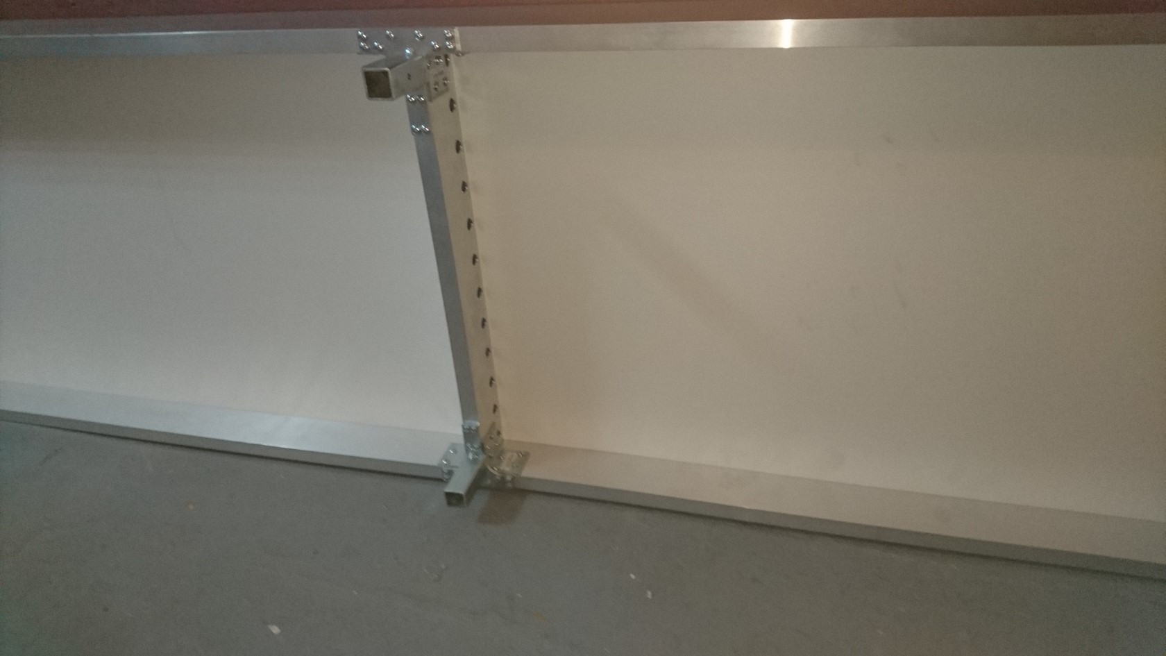

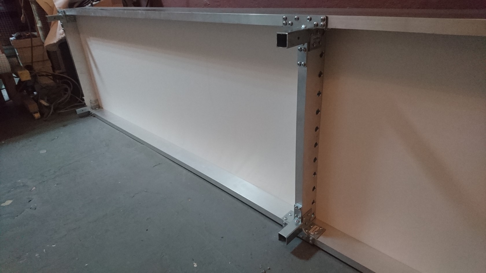

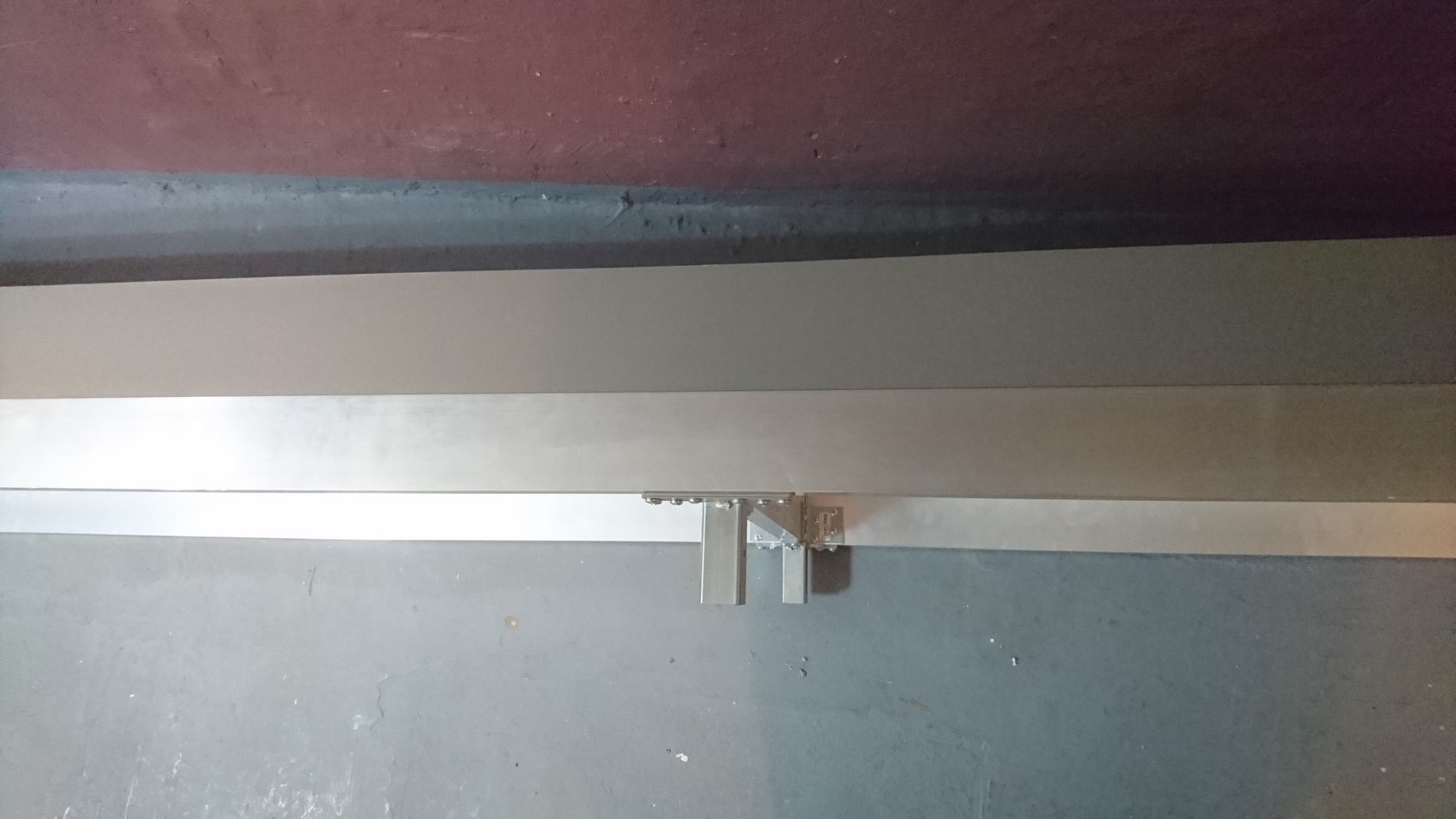

Už jsem v minulosti stavěl tři "desková" kolejiště. Začal jsem u malého 1200x800 následovalo 2500x1200 a skončil jsem u 3500x1300. Popravdě jsem byl rád, že si to poslední před lety našlo kupce. Léta pouze blbnu s budovami a testovacím oválem, elektronikou a tak. Před dvěma lety jsem si vzal do halvy, že budu dělat modulové kolejiště. Kvalitní hliníkové rovné rámy, štelovací nohy s kolečkama a svoje přechodová čela na cnc dělaná. Čela svoje, protože nemám v budoucnu v úmyslu se účastnit modulových setkání apod. Rámy jsem měl hotové, kovové spojky na laseru také, nohy také a chtěl jsem začít s pokládkou. Jenže potom se vše v hlavě zvrtlo a moduly jsem přehodnotil. Chtěl jsem je mít při neježdění různě po místnosti. Jenže činnost spojená se spojováním modulů mě odrazovala a zabírání místa také. Začal jsem vyrábět zvedací zařízení a vše jsem chtěl umístit ke stropu. Zmáčknou tlačítko a za minutu jezdit, servisovat a uklízet.......Hlavně prostor potřebuji využívat k mé činnosti a né pouze jako drážní komplex. Bohužel.
Souhlasím s tvrzením, že moduly se dají hodně dobře stvárnit a skaždým si pohrát jako s diorámatem.
Kolem kolejiště musí zůstat ulička min. 600mm. Tím se kolejiště hodně zmenší. Varianta do L bude asi jediná možná. Dveře š.800 se musí otevřít pod kolejiště. Prostor vedle nich (šedivý) je prostor provozní (materiál apod.). Regály asi umístím mimo tuto místnost. Úložné prostory budou u stropu a jejich spodek bude ve stejné úrovni jako kolejiště v horní úvrati. Do prostorů se budu dostávat z boků. Úložné prostory pro příslušenství a mé provozní věci budou ve formě stohovatelných beden na podvozcích - volně v místnosti. Ploter na fólie bude také na mobilním stojanu včetně PC. Pokud nebudu na kolejišti nic dělat na spodku, tak vadit nebudou. V opačném případě s nimi popojedu.
Přikládám foto hotového modulu.

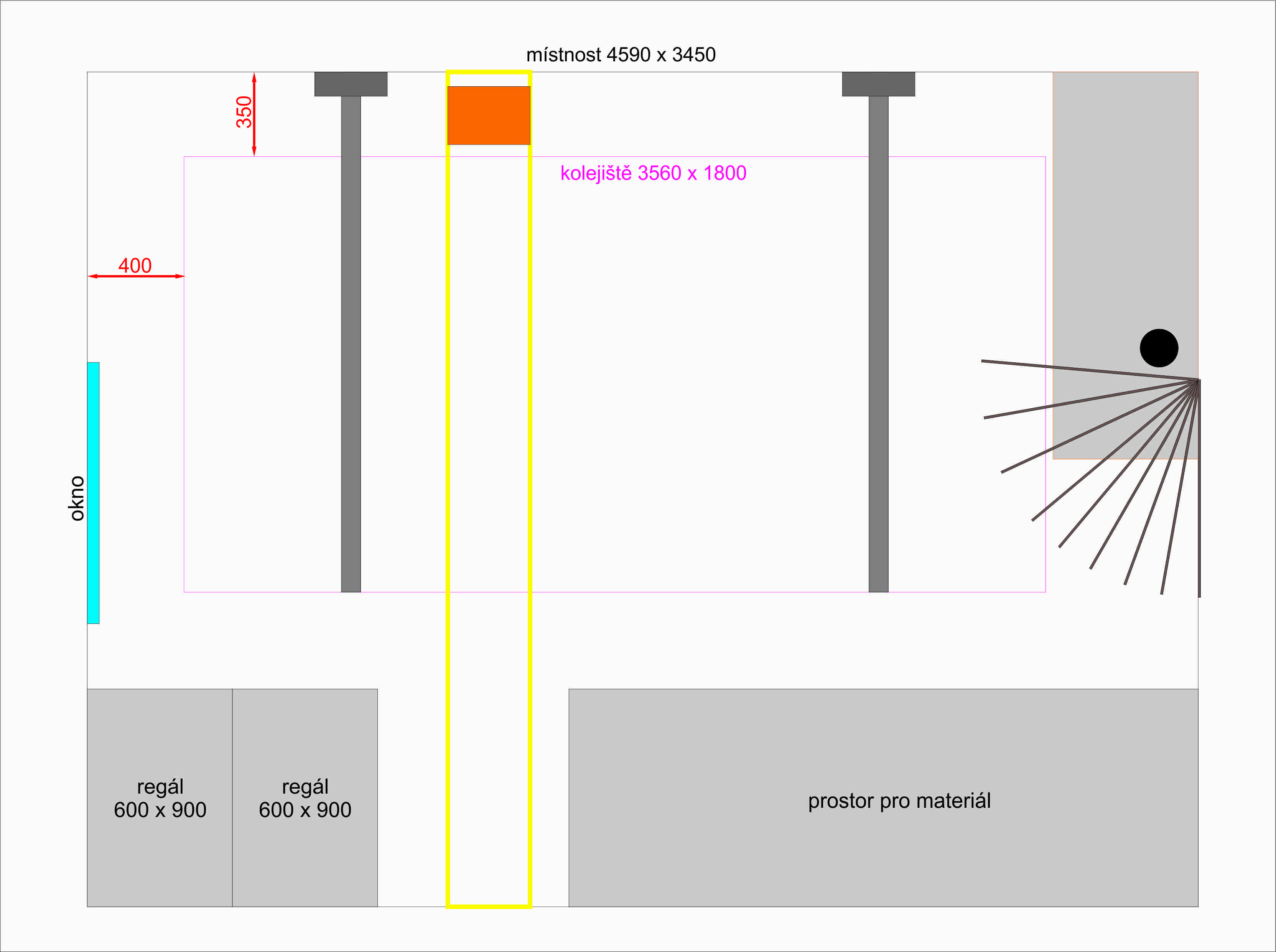

Přikládám náčrt maximálních možných rozměrů budoucího kolejiště. Zítra se pokusím na plochu umístit koleje.....

Použít přece jenom moduly. Udělat je zavěšené na zdi - bez nohou. Aby prostor pod kolejištěm zůstal volný. Prostor by byl využit pro bedny s kolečky. Veškerý úložný provozní prostor by byl na regálech umístěných ve výšce nad kolejištěm . Třeba od 1900 do 2600. Další provozní prostor by byl uprostřed.
Zakreslená otočka je pouze testovací s poloměrem 353. Druhá otočka by mohla být ve formě tobogánu. Hlavní stanice by byla v nule a další tratě v krajině v jiných úrovních apod.

To už vypadá líp

Když budeš mít materiál pod druhou smyčkou, máš u verze kolem stěn k dispozici přes 12 délkových metrů... To na panelu jen tak nenasbíráš. Ten předěl v horní části (potrubí) se nabízí jako přirozené oddělení např města se stanicí a venkovské krajiny s lokalkou nad smyčkou.
