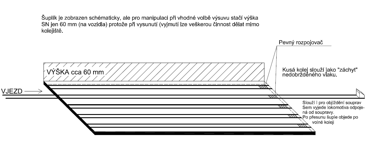

Příspěvekod Michal Šuhajda » sob 11 úno, 2017 12:30 pm
Ahoj, jeden obrázek je za tisíc slov, tak ho přikládám. Nenakreslil jsem tam montážní otvor u kusé koleje, který by byl vhodný pro čištění kusé koleje.
Zároveň odpoví na další otázky ohledně výšky. Na rozdíl od klasického SN totiž u šuplíku stačí minimální průjezdná výška pro vozidla.
Stoupání je v tunelu max. 3cm/m ve viditelné části 2cm/m. Jestli chceš pošlu Ti WT soubor, kde je profil trati dobře vidět.
Co se týká otáčení parních lokomotiv, jsme na lokálce, kde nejspíš budou jezdit tendrovky. Vzhledem k tomu, že se neřeší úvrať ani otáčení v koncové stanici, neřešil bych ani otáčení v SN. Lokomotivy přijedou komínem napřed ze SN a v tomhle postavení budou stále.
U lokomotiv s přívěsných tendrem bývala omezená rychlost na 50 km/h při jízdě v opačném postavení. Vzhledem k tomu, že jsme na lokálce, to bohatě stačí. Nehledě k tomu, že na lokálkách jezdily parní lokomotivy, které většinou nejezdily rychleji ani komínem dopředu.
Ještě k organizaci provozu. Pokud si v SN připravíš soupravy zůstává z veškeré manipulace pouze posouvání šuplíku.

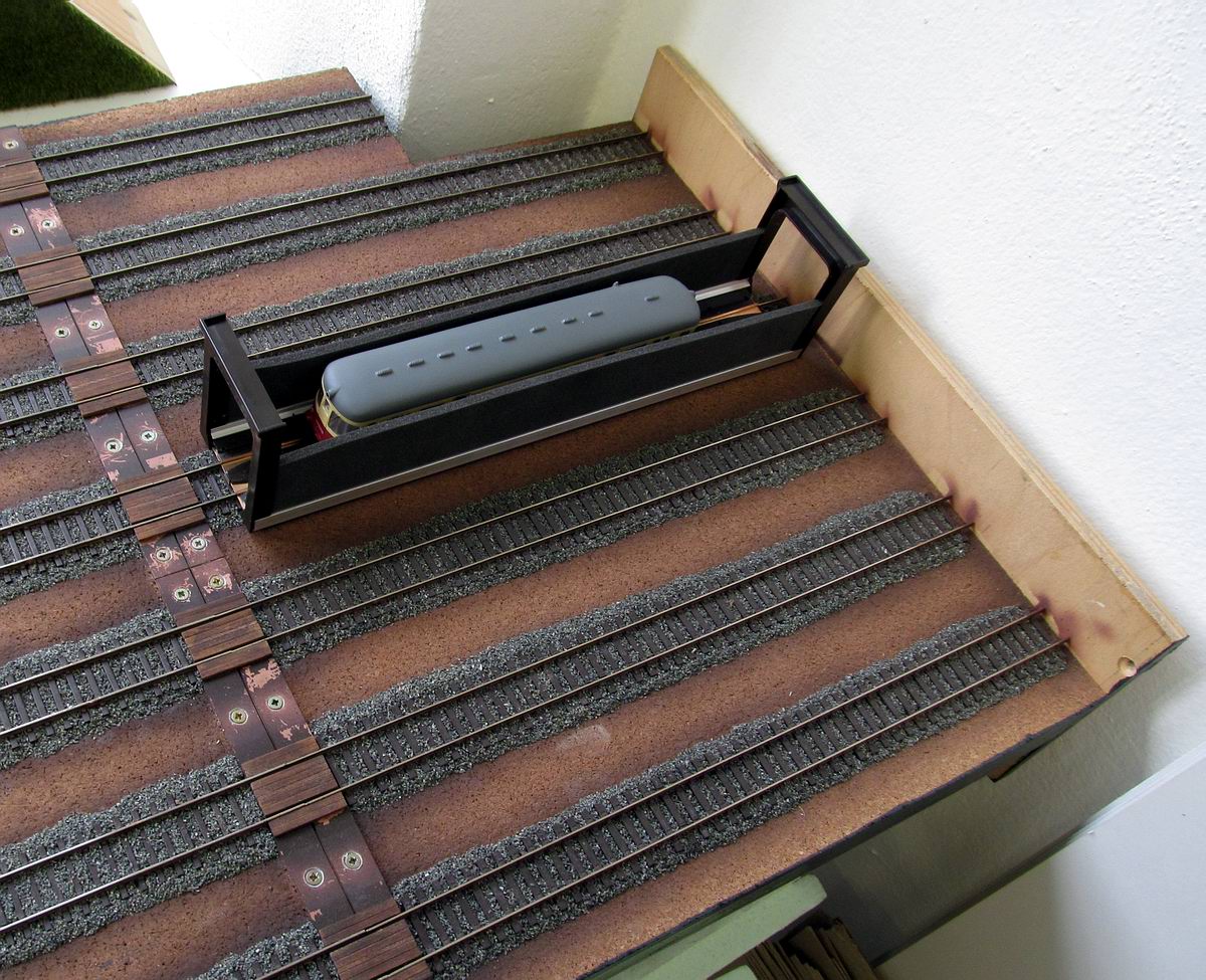

hank61 píše:Napadlo mě, že by takto uspořádaný skryťák mohl být doplněný i jednoduchou, menší, ruční točnou, pro obracení parních tendrovek. Na výkresu je točna z WT, která je zbytečně velká.
Otátáčení tendrovek nemá smysl. Někde jsem jednak četl a vím o dráze kde to tak opravdu je a bylo, že mašiny jsou orientovány vůči trati s ohledem ke sklonovým poměrům a to tak že do kopce se jezdí komínem napřed. Pravděpodobně to souvisí nějak jednak s jízními vlastnostmi a s konstrukcí van a kotle, kde pří jízdě z nebo do kopce se voda přelévá dopředu nebo dozadu podle toho jestli se jede z kopce nebo do kopce. Zároveň během provozu se voda spotřebovává. Je možné, že se to týká jen určité skupiny lokomotiv, nejvíce pravděpodobně malých tendrovek, které provoz na lokálkách začínaly. Určitě je to tak na dráze (sice úzkorozchodka) Třemešná - Osoblaha kde párovky jezdí uhlím napřed směrem do Osoblahy, přestože dráha je do kopce z obou stanic, Osoblaha má menší nadmořskou výšku, tedy z Osoblahy je to více do kopce. Vyvrací to také úvahu, že koncová stanice musí být "na kopci". Napsal jsem to tak laicky, když tak mne někdo prosím doplňte.
Pokud se rozhodneš pro tu točnu tak to samozřejmě ve skyťáku užitečné je - můžeš do točny zaústit více nebo všechny kolejí, což usnadní objíždění souprav. Dala by se použít malá točna Fleischmann, ale ne všechno se na ni vleze. Nejdelší mašina se vleze mám dojem BR55, pravděpodobně všechny tendrovky, běžné motorové loko taky. Určitě se na ni nevleze např. M262, a M240 asi taky ne. Vykouzkouším nafotím.

Ahoj Sandy
- Nízká zástavbová výška
- Investiční náklady
- Snadný přístup ke kolejím shora (čištění, opravy)
- Snadná manipulace s vozidly v SN - "letecký" posun v SN (doma si to se svými vozidly dovolím) :)
- Jednoduchá obsluha SN

Příspěvekod hank61 » sob 11 úno, 2017 1:31 pm
Kluci. Ještě že vás mám. :D . Člověk se prostě učí celý život. SN bude definitivně pod větší stanicí. S tím šuplikem je to ale k zamyšlení. Jen nějak jednoduše vyřešit aretaci a nejsou mi zcela jasné ty zmiňované pevné rozpojovače.

Příspěvekod hank61 » sob 11 úno, 2017 6:41 pm
Ten příběh je fakt dost dobrý. Inu je vidět, že MŠ ví a zná :-) Já mám rozhodnuto pro tu již uvednou variantu, a to i pro praktickou skutečnost, že budu mít hlavní stanici i SN přímo před očima a při manipulaci v obou, nebudu muset zvednout zadek ze židle. Může mi někdo sdělit, co jsou to ty pevné rozpojovače, co popisuje MŠ na přesuvně a jak fungují? Díky :-)

Příspěvekod workous » sob 11 úno, 2017 8:33 pm
Nevím přesně.., ale můžou to být pernamentní magnety + spřáhla Kadae ukázka zde http://houmrovyvlaky.bluehost.cz/Galeri ... g00010.htm

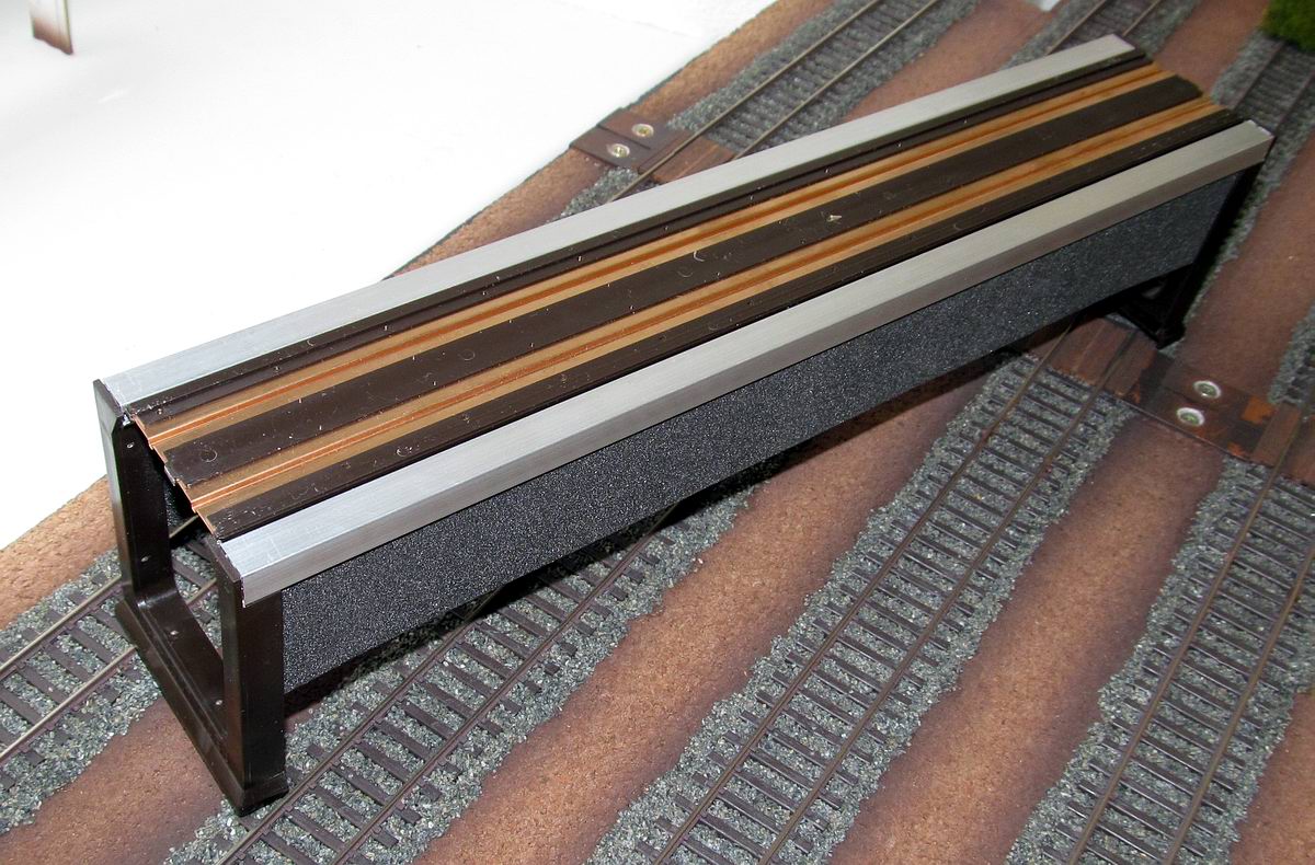

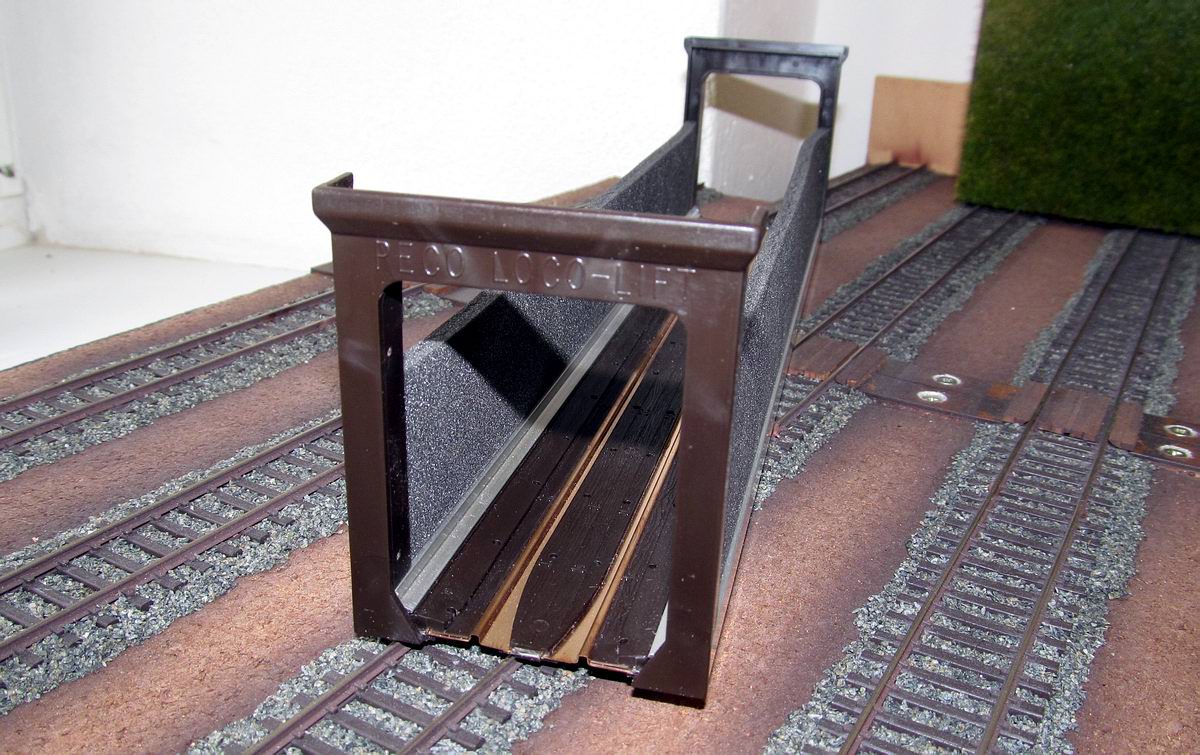

Příspěvekod michal_n_cz » sob 11 úno, 2017 10:58 pm
Takže Singrovka se na malou točnu vleze. Je to naknap na každé straně jsou kola necelý 1cm od konce mostu. Pak jsem vyfotil Lokolift od Peco, což je na skryťáky takové easy řešení.
