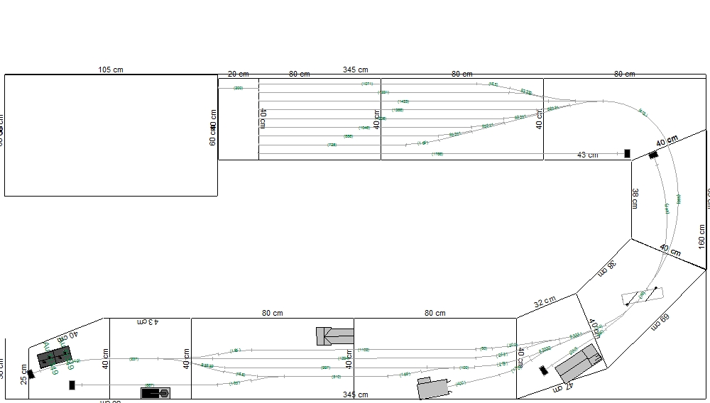

Ještě jedna myšlenka. Do Sedlčan trať klesá. Vlečka do mlýna je, dle fotek, rovná. Má smysl toto znázorňovat v modelu? Technicky by to neměl být problém. Na druhou stranu stanice nic nelze připojit, takže nevadí nižší úroveň TK nad zemí. Nebo to vymyslet celé v rovině? Další otázka se pak naskytne, kdyby byla žst. v rovině, jestli neudělat vlečku k silu na konci přímou kolejí pro případné zprůjezdnění stanice? Co myslíte?
Jeňa Sova
Příspěvky: 967
Bydliště: pod Hostýnem...
Re: TT "moduliště" - 240 x 160 x 350 cm
Příspěvekod Michal Šuhajda » pát 30 led, 2015 3:35 pm
Jeňa Sova píše:Ještě jedna myšlenka. Do Sedlčan trať klesá. Vlečka do mlýna je, dle fotek, rovná. Má smysl toto znázorňovat v modelu? Technicky by to neměl být problém. Na druhou stranu stanice nic nelze připojit, takže nevadí nižší úroveň TK nad zemí. Nebo to vymyslet celé v rovině? Další otázka se pak naskytne, kdyby byla žst. v rovině, jestli neudělat vlečku k silu na konci přímou kolejí pro případné zprůjezdnění stanice? Co myslíte?
Jde o to jak moc chceš napodobit skutečnost. Pokud uděláš stanici koncovou dle skutečnosti, může š se pustit i do stoupání na trati.
Ovšem osobně bych udělal stanici jako průjezdnou (Sedlčany to kolejovým uspořádáním umožňují). Ve chvíli, kdy v modulišti bude scházet průjezdná stanice a Sedlčany budou přebývat, přijde vhod. V tom případě mi přijde jednodušší stoupání trati vypustit. Vlečku k silu bych nechal v oblouku tak jak je, akorát bych oblouk upravil na nějakou rozumnou míru (30° s velmi krátkou přímou do 10cm na konci). No a rovnou bys měl postaráno o další práci v podobě další bedny , která bude složená ze dvou traťových 15°modulů, (na dorovnání oblouku stanice či libovolné použití jinde).

Michale, ono už to 30° má. Poloměr je R1100. Tak, jestli jsem to dobře pochopil - zmenšit poloměr, přidat kus rovné a pak dva 15° moduly (proti sobě?), abych se vrátil na "osu" stanice? Není to zbytečně složité?
Edit.: Zkusil jsem to narovnat a není to nejhorší. Asi to bude nejjednodušší řešení. Nouzově průjezdná. A taky jsem stanici celou o trochu prodloužil. Může to vadit, že je delší, než předloha v měřítku?

Příspěvekod Michal Šuhajda » pon 02 úno, 2015 9:57 am
Jeňa Sova píše:Michale, ono už to 30° má. Poloměr je R1100. Tak, jestli jsem to dobře pochopil - zmenšit poloměr, přidat kus rovné a pak dva 15° moduly (proti sobě?), abych se vrátil na "osu" stanice? Není to zbytečně složité?
Víš co, ten oblouk je celkem typický, jiný důvod k zachování není. Takže když myslíš, že je lépe ho srovnat, tak to udělej.
Možná jsem se špatně vyjádřil. Neuvědomil jsem si, že máš oblouk už na vjezdu, takže stanice nikdy nebude "rovná" Moje myšlenka byla asi taková. Postavíš stanici i s oblouky - oblouk levý 120°(vjezd) kus přímé (stanice) a 30° oblouk pravý (vlečka). Na obou koncích budou normovaná čela. Koleje na středních modulech budou poněkud šikmo, abys měl na konci vlečky u vlečky místo na čelo. Když nebudeš vědět roupama co dál pak se teprve pustíš do dalších dílů. Ta přímá by tam ani být nemusela. To byla jen pojistka na protioblouk.
jediné co na takových modulech budeš muset udělat je odnímatelná rampa u sila (u průjezdné stanice přesuneš nakládku na manipulační kolej stanice) a odnímatelné zarážedlo (v nejjednodušším případě stačí "křoví" z houbičky se špendlíkem), ale spíš bych ho udělal na kousku překližky, který se šroubuje na koncové čelo.

Příspěvekod Jeňa Sova » pon 02 úno, 2015 4:39 pm
Jo, asi to udělám rovně. Jen si nedovedu představit, jak budu předělávat rampu sila jinam. To možná spíš rozdělit modul na dva s tím, že jeden by měl silo v oblouku a šturc a druhý konec zhlaví a kousek záhlaví, na které by se napojoval buď ten s tím silem nebo další traťové moduly. A ten se silem by se nepoužil.

Tak, dostal jsem se k WT a upravil domácí layout. Koncový díl stanice jsem vymyslel s výhodou stejný jako vjezdový do SN. Délkově jsou stejné jako ostatní rovné moduly, takže se tímto usnadní jejich přeprava. Koncový díl stanice je tvořen tedy ze dvou dílů. V případě potřeby se díl se silem nepoužije, na vlečku pro Falls se dá zarážedlo a stanici bude možno provozovat jako průjezdnou. Oblouk na konci je nakonec R1000 a úhel 20°. Myslím, že toto řešení je elegantní, nenásilné a praktické. Odstavné nádraží (nebude skryté, bude vidět :lol: ) možná ještě předělám, nad tím jsem zatím tolik nepřemýšlel. Nicméně bych rád poděkoval Michalu Šuhajdovi, který nade mnou nezlomil hůl a pomohl mi svými rozumnými myšlenkami na úrovni dopracovat návrh "moduliště" do tohoto stádia. Samozřejmě jsem vděčný i ostatním za jejich poznatky.
