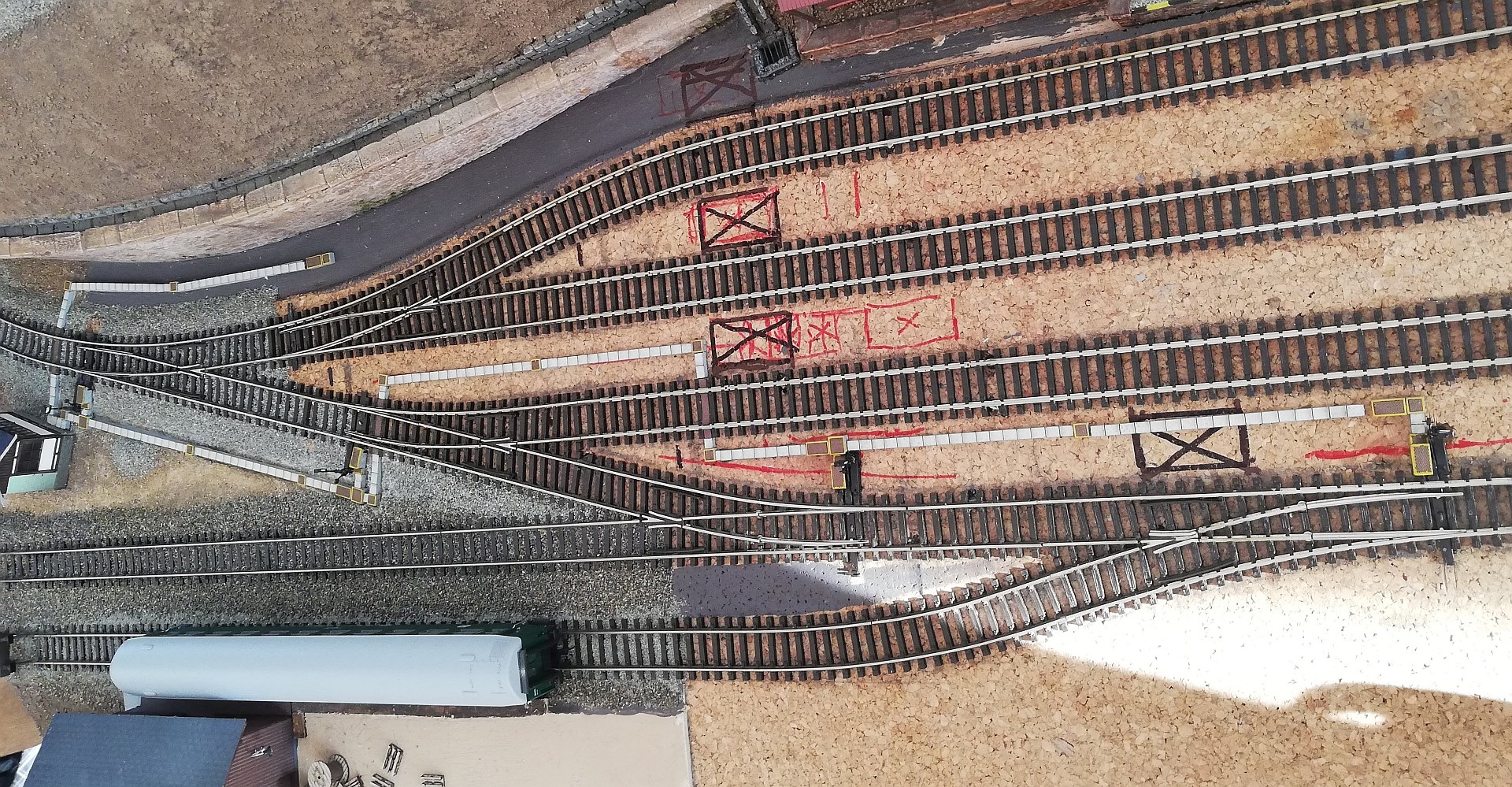

Tak mám namontovány funkční výměnová návěstidla na první 4 výhybky. Na první výhybku vlevo by asi měl být ještě doplněn závorník. Drátovod k výhybce úplně vpravo je položen jen na oko, neb musím počkat na návěstidla od pana Němečka, abych mohl zabudovat do panelu šachtu pro návěstidlo, než přes ní povedu drátovod. Poslední výhybka na tomto zhlaví (na obrázku horní) ještě výměnové těleso nemá, neb jsem musel u pana Berky objednat zrcadlově otočená tělesa. Teď přijde na řadu dobarvení závaží a zaštěrkování a zahlinění vlastních drátovodů. Jen ilustrační obrázek aktuálního stavu:
