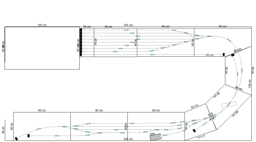

Dobře, v minulém příspěvku jsem to trochu přehnal, poslední věta smazána. Napadlo mě ještě jedno řešení, které je asi nejjednoduší, do budoucna variabilní a použitelné i na setkáních jako celek. Těch 20 cm na konci SN je přesuvna. Kolej na kraji panelu slouží jako odstavná pro HV a i jako programovací, v případě potřeby. SN lze použít pro setkání s tím, že oblouk do něj je o poloměru R350.
