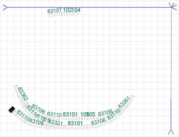

Jelikož byla v kolejišti jedna zapeklitost v podobě skryté koleje, která by musela být krytá odklopným terénem, pokusil jsem se navrhnou jednodušší sn přímo pod nádražím. Výhodou by byl přístup k celému skryťáku zepředu výřezem v rámu. Délka kolejí vychází ještě o drobet delší, než je v horním nádraží. Přišel bych sice o možnost hříčky, kdy z krátkého zadního tunelu vyjede vlak, který do něj nevjel a ani by se tam celý nevešel, ale to klidně oželím.
Prosím znalce o posouzení změny.
Rám se upraví snadno rozšířením výřezu v předním žebru.

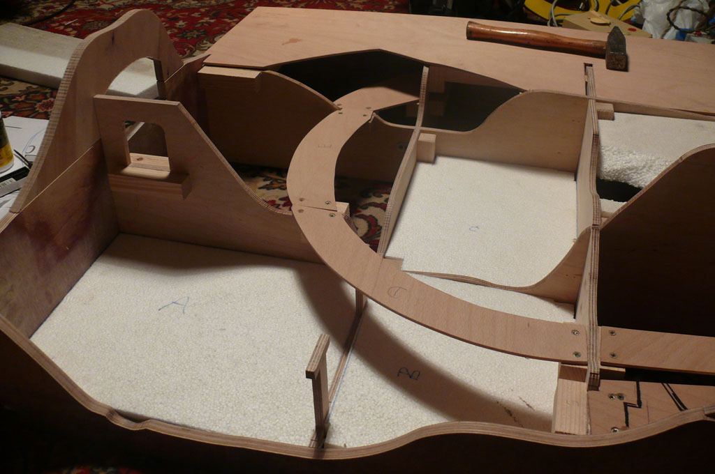

Tak přemýšlím, jak bych nejlépe vyplnil terén mezi překližkovými žebry. Původně jsem chtěl dovnitř navrstvit polystyren a vyříznout pájkou, ale bude tam špatný přístup, viz obrázek.
Rád bych se vyvaroval chybné cesty, proto se raději ptám zkušenějších.
Slyšel jsem o možnosti použít montážní pěnu, nebo to případně vykašírovat?
Díky...

Příspěvekod D » pát 19 úno, 2016 10:44 pm
rokony:
Nízkoexpanzní pěnu už máme vyzkoušenou. Když dobře proschne, je další práce v pohodě. Větší objemy raději vyplň balastním polystyrenem nebo pěnu nanášej po vrstvách. Jakmile zatvrdne na povrchu, dá se poplácáváním prsty nahrubo vytvarovat. Po úplném vytvrzení ji můžeš řezat zastudena nožem nebo žiletkou, nedrolí se jako polystyren. K dokončení terénu jsem na pěnu použil směs perlitu a Duvilaxu.

Ještě mám pár začátečnických dotazů:
Napadlo mě, jestli při lepení desek polystyrenu lze použít duvilax (disperkol, herkules...) ? Vyschne to mezi nesavými deskami?
Nedělá potom lepidlo potíže při řezání odporovým drátem?
Díky za trpělivost :)
rokony
Příspěvky: 119
Registrován: čtv 29 pro, 2011 5:20 pm
Re: Kolejiště TT 150x90
Příspěvekod Rocky_MK » sob 20 úno, 2016 1:44 pm
Já lepil herkulesem a je to OK. Jen musíš trochu déle čekat, než to proschne.
Rocky_MK
Příspěvky: 1092
Příspěvekod MirekTT » sob 20 úno, 2016 2:30 pm
rokony píše:...Nedělá potom lepidlo potíže při řezání odporovým drátem?...
Dělá. Lepidlo jde drátem přepálit dost blbě. Spíš vůbec. Buď s místy řezu budeš počítat předem a lepidlo do toho místa nedáš, nebo to lep montážní pěnou. Schne rychleji, než lepidlo, a drát ji přepálí docela dobře, pokud je to tenká vrstva.
