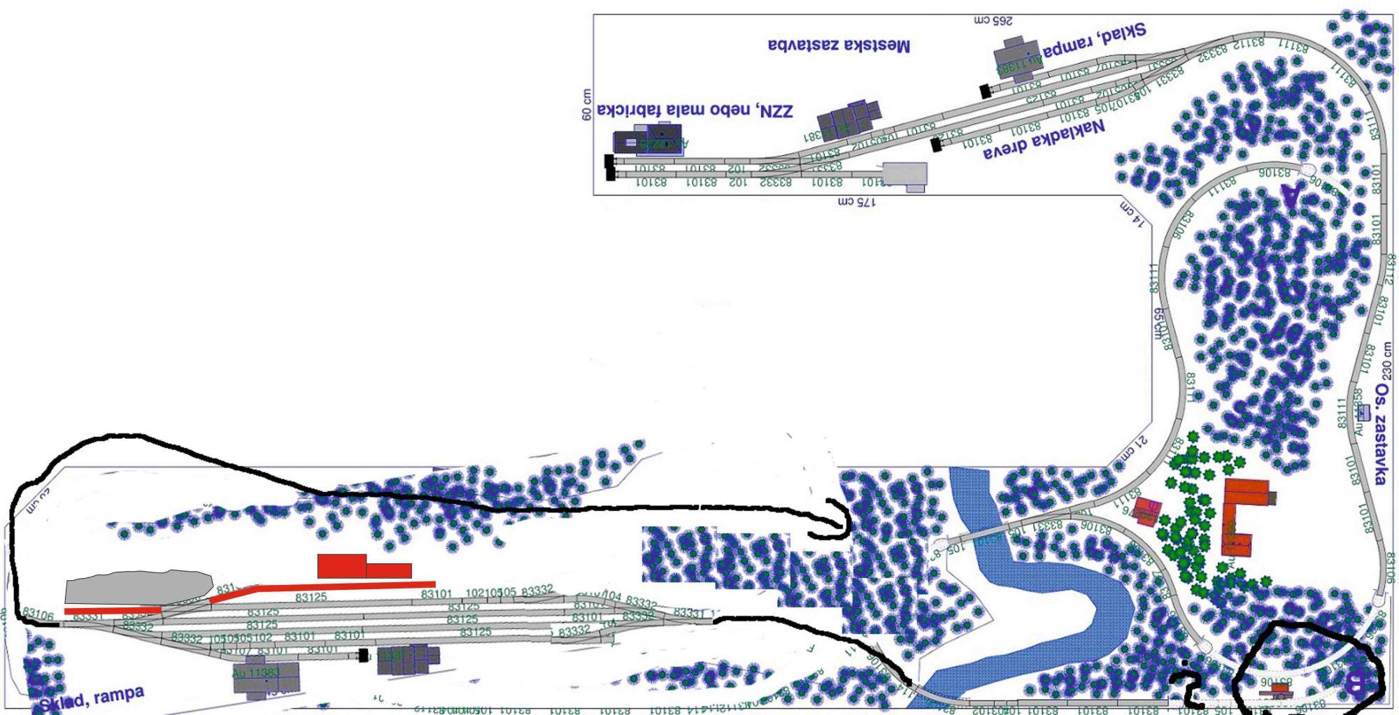

Příspěvekod Petr Zatrepalek » ned 20 říj, 2013 10:19 am
milan ferdián píše:Je to jen od ruky a třeba skicu upravit.Stále visí otazník nad označeným místem .
Ten návrh upravy od Milana je vizuelně hezčí. Jinak bych se také zamyslel nad tím, není-li u těch krátkých vleček přiliš mnoho budov... Možná by bylo lépe místo toho jednu vlečku prodloužit a pivovar přemístit - červené budovy, z té druhé odstranit budovy a dát tam volnou skládku nebo malou boudu na vlečkovou rosničku/prasátko a celý areál pivovaru rozšířit o administrativní budovu, oplocený areál s parkingem aut a nějakou tu skládku volně poházených starých sudů... Nebylo by to tak přeflákané budovama dvou různých průmyslových areálů umístěných příliš blízko sebe...

Příspěvekod Morris Zapp » ned 20 říj, 2013 10:34 am
milan ferdián píše:...
Takže co :?: Majitel se má tedy uskrovnit,byť má možnost mít větší kolejiště nebo má zmenšit plochu a zjednodušit celkové schéma tématu :?:
Majitel si musí v první řadě ujasnit, co od toho kolejiště chce. Megavlakodrom řízený počítačem je určitě jedna z možností, pokud to někdo chce, prosím. Ale ani v případě, že chce všechno řídit sám, nemusí zmenšovat plochu - tolik plochy nemá nikdo, aby ji nutně musel zmenšovat :wink: (ostatně se domnívám, že provozovat kolejiště je jako provozovat sex: v jednom to jde taky, ale nějak to není ono :lol: ).
Zakladatel tohohle vlákna psal o dvou lidech - ok, buď mu doroste synek, nebo má nějakého podobně "postiženého" kamaráda. Podle mého názoru (který si ovšem nečiní nárok na absolutní správnost, je to jen názor) pro dva lidi v digitálu je nejvhodnější lineární lokálka v režimu D3 odněkud z fiddleyardu (český termín "skryté nádraží" nevyjadřuje přesně co tím chci říct) přes nějaké neobsazené dopravny D3, zastávky s nákladišti a vlečky na širé trati někam do koncové dopravny. A to s pokud možno co největšími komplikacemi po cestě: úvrať, nebo neobvykle vysoké stoupání dobře poslouží. Výhody jsou zřejmé: nepotřebuji nikoho, kdo by řídil nějaké stanice, na provozu se podílí pouze strojvedoucí (dirigenta D3 můžu v domácích poměrech zanedbat, nebo ho může dělat spolupracující manželka 8) ). Můžu si pak přichystat několik alternativních jízdních řádů, od nouzového "jednochlapového", přes standardní "dvojchlapový" až třeba po "čtyřchlapový" pro použití při návštěvě podobně postiženého kolegy se synkem.

Příspěvekod Tomas.Brezina » ned 20 říj, 2013 1:44 pm
Nevím, jestli to není jasné, ale opravdu nechci provozovat trať typu hlavní -> vedlejší trať. Jde pořád o lokálku, kde nebude v provozu 10 vlaků najednou. Jak jsem psal výše, nádraží třeba v Ledči nad Sázavou má 4 koleje, traŤovku, vlečku k pile, rampu kde se nakládá kulatina tato kolej pokračuje do kovošrotu. A vidět tu pohramodě 3 vlaky naráz je v postatě nemožné. Jen snad při křižování dvou os. vlaků ze Zruče a ze Světlé. Určitě tu nebudu honit bobinu s 5 rychlíkovými vozy. Prostě 810 + dva přívesy, manipuláky s hektorem nebo kocourem a s vozy tak akorát aby mi vlak nestál od námezníku k námezníku.
Co se týče Milanova otazníku tak průjezdný profil je zachován. Trať pomalu klasá podél hrany ( ve skutečnosti bude koncová trať blíže do středu kolejiště) a potom tobogánem dolů a skryťák, jen se mi to všechno nechtělo malovat, když třeba nakonec tento návrh neklapne.
Je "problém", že mám hodně času ještě na přípravy a návrhy... :lol: :lol: :lol: tak toho tady vznikne ještě asi hodně.
Milanův návrh je hezčí, jen když jsem pročítal ostatní diskuze, návrhy s nádražím dál od obsluhy byly docela kritizovány, nemůžu posoudit, zatím jsem osobně vlastnil asi 2 kolejiště a to vždy s nádražím před obsluhou. Zadní strana je zezadu absolutně nepřístupná.
Jinak opět díky za postřehy...

Příspěvekod milan ferdián » pon 21 říj, 2013 8:05 am
Tady je problém v tom,že ti trať ze stanice klesá vzadu a je hodně otevřená.Proto jsem stanici přeložil dozadu,ale s tím ,že předek kolejiště si upravíš ,tak aby jsi pohodě dosáhl v případě nehody do kolejiště stanice.
