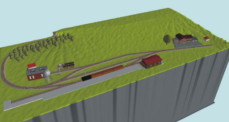

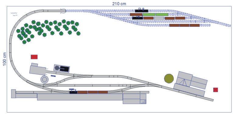

petrh píše:nwbo udelat co co ma Milan v plancich taky, vjezd do portalu tunelu a dale je jiz kulisa a neni zadne SN, ale normalne nadrazi zde pak staci tri koleje na dve soupravy...
Např? Nemůžu nic použitelného najít. :roll:
HO-II.-Ve stádiu oťukávání
Příspěvky: 622
Bydliště: Pražmo
Re: Koncová stanice Epocha I
Příspěvekod milan ferdián » ned 24 říj, 2010 8:41 am
Radek píše:
Uploaded with ImageShack.usObrázek
Příspěvekod petrh » ned 24 říj, 2010 11:48 am
Milan je sikula:) presne toto jsme myslel:) a urcite by se dalo udelat, ze kulisa by mohla byt odendavaci do drazky na ucytky a tim by mohlo byt kolejiste pro sklopeni zase i o kus plossi, ale byl to jen takovy napad do sandboxu...

Supr. Ani mě nenapadlo, že se v TT taková staníčka vejde. Zhlaví je mnohem jednodušší než točna, či posuvna. A jestli by byla za kulisou, nebo pod kopcem je z tohoto pohledu celkem jedno.

fakt se mi libi to reseni 019, krasna smycka a odstavne nadrazi....elegantni reseni koncove, urcite by to slo aplikovat k vladovi

Je-li VladikC limitován hloubkou panelu 90 cm, potom mu ty Milanovy plánky ve vedení smyček moc nepomohou. Problém smyčky téměř se dotýkající nádraží zůstane a jen se zdůrazní při vedení tratě mimo skrytou část. V obou pláncích jde o souběh dvou tratí (úvrať). Předpokládám, že stanice první epochy obsluhující dvě tratě by byla daleko rozsáhlejší.
Já bych smyčku zavrhl (prostorové možnosti, změna směru jízdy lokomotivy). Do tunelu bych dal klasickou stanici. Aby objíždějící lokomotiva nemusela vyjíždět z tunelu, byl by kousek za portálem anglický kříž, z jehož druhého ramene by vedla výtažná kolej schovaná za opěrnou zdí vedle portálu. K ukončení nádraží vedeného podél zadní hrany by mohla sloužit kyvná přesuvna nebo klasicky výhybky do oblouku směrem ke konci viditelného nádraží. (Zrovna pro takové skryté nádraží by se hodily třícestné výhybky.)

Když nebude v SN smyčka, bude se muset nějak zajistit, aby mi vlaky vyjížděli lokomotivou v čele, byť uhlím napřed. Na obou dvou pláncích je vjezd a výjezd do SN zvlášť. Nic se tam otáčet nemusí. Alespoň tak jsem to pochopil.
Tak jsem vymyslel toto. Pokusím se to nějak popsat. Snad tu mou tatarštinu pochopíte. Do SN přijede vlak na druhou kolej od vrchu, rozpojí se, lokomotiva objede vlak po první koleji od vrchu a zařadí se do čela vlaku. Druhý vlak zatím čeká na třetí koleji od vrchu, aby se mohl se vydat na cestu do stanice. Na páté koleji může být odstaven vlak bez lokomotivy. Na čtvrtou kolej může odstavit své vozy lokomotiva, která přijede ze stanice, odjede na první kolej a sjede k páté koleji pro odstavené vozy, čeká na odjezd do stanice. Tak by mohla, ale fungovat pouze T 3. Za to by žádná lokomotiva při přejíždění nemusel opustit SN. V podstatě by tak mohly být v provozu tři lokomotivy a čtyři soupravy vozů.
Taky jsem zaměnil v pravé části stanice výhybku, koleje se sklopily jako by dolů a přesunul jsem staniční budovu na druhou stranu. Přiznávám, ale že se mi to moc nelíbí.

Tak trochu nevím, proč jsi v téhle verzi plánku přehodil SB ?! Vždyť místo dole při hraně panelu je, cesta k budově nemusí být v celé šíři ! Budova je nyní před zvedajícím se kopcem, nevyhneš se terénnímu zářezu (k budově musí vést cesta) - a zase je to komplikace vzádlenosti stanice X SN !!
Když tak koukám na změnu SN, říkám si proč tam nepoužít kulisu krajiny (mírně zvlněná krajina, les !!, příp. potok, který teče kolem kulisy a kdesi před tunelovým portálem mizí z panelu pryř) a nemusíš tvořit kopec. Výškově to ale asi vyjde nastejno :wink: pokud by kulisa nebyla nějakým způsobem vyjímatelná ?!
Tu budovu jsem jenom zkousel na doporuceni viz. nekde vyse, ale jak jsem uvedl, tak to se mi to nelibi. Zustanu u puvodniho umisteni.
Nejak si nedovedu predstavit, ze by se z roviny najednou zvedala kulisa. :( Radsi zustanu u toho kopce, ted asi mirnejsiho.

Mě se to takhle s tou budovou třeba líbí.Za ní opěrnou zeď se schodištěm někam nahoru kamkoliv,pár stromů a ta opona,co by šla vyndavat.
http://img218.imageshack.us/g/obrzek.jpg/
Nakreslil jsem taková primitiva půdorysů kolejiště to bílé je prostor pro zvedající se kopec-či skálu a tmavě zelená čára je opona.
V jedné verzi je odkrytá jen část SN a ve druhé verzi je celý prostor rozdělen na dvě scény s koncovými stanicemi.
Teď máš ve skryté části sedm výhybek jako v části viditelné..Proč toho nevyužít :)
