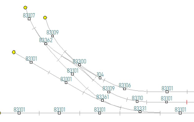

v SN ta kusá vlevo: nešla by oblouková výhybka nahradit přímou a vyhnout se tak tomu esíčku??

Návrh inspirovaný Ivanem:
Snímek obrazovky 2022-11-03 154220.jpg (24.54 KiB) Zobrazeno 3301 krát
V nejužším místě je 42 mm odstup, mělo by to stačit, pokud nebudeš provozovat na téhle koleji patrové vozy Bmto.

Zlámalík: bingo! Tak o toto zhlaví jsem se pokoušel u mojí verze a nějak jsem to nevymyslel... sedne tam skvěle.

Zlámalík: ano, tak jsem to myslel ;). Říkal jsem si, že to večer zkusím, ale ušetřil jsi mi práci, za což děkuji.
Myslím, že na daném prostoru se z toho vylouplo pěkné kolejiště ;)

Díky za všechny nové náměty! Ve skryťáku jsou nejdelší koleje, jaké jsem tam byl schopný dostat. Delší už se prostě nevejdou, aniž bych musel rozšiřovat o dalších 5 cm, což by sice šlo (nejsem zas tak limitovaný místem), ale taky se s tou velikostí musím někde zastavit a už teď jsem na větším rozměru, než jsem se chtěl původně s prvním kolejištěm vejít. Ještě jsem tam schopný přidat jednu delší kusou, ale ty průjezdné už zkrátka nemám jak a kam natáhnout.
To je zároveň odpověď na to, proč je v vlevo ve skryťáku ta oblouková s esíčkem místo rovné. Jednoduše proto, že rovná kolej by znamenala nutnost rozšířit kolejiště o další centimetry. Ten vývod bude zatím slepý, ale má to být (stejně jako kolej vlevo dole a jedna na koncovém nádraží) příprava na budoucí možné rozšíření kolejiště do strany.
A proč je ve vlečce koncového nádraží trojcestná výhybka? Klasická se tam nenacpe, pokud chci zachovat nápad skryťáku přístupného z vrchu tím, že odklopím terén. To je i důvod, proč je ta vlečka 10 cm od kraje kolejiště.
Díky za tip s delší výhybkou a jiným řešením záhlaví, zkusím to ještě trošku přešoupat podle Zlámalíkova návrhu (díky za něj!)
Tvar a rozložení kolejí se tím pomalu finalizuje, moc nového už se vymyslet nedá.

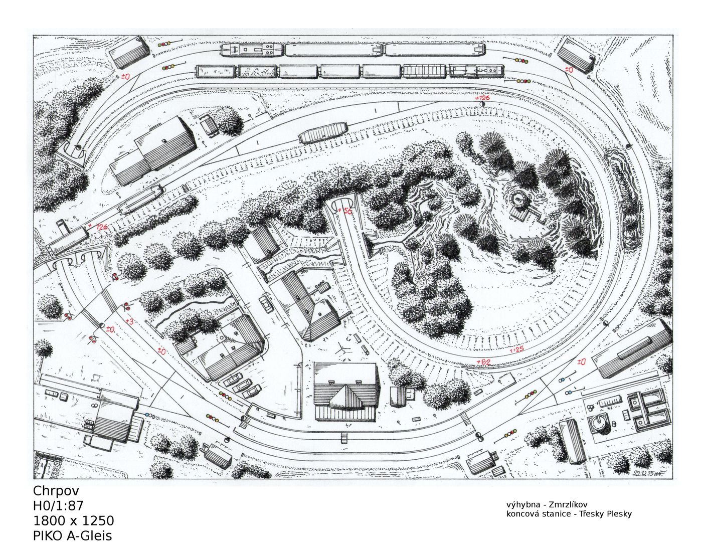

No a pak je tu ještě možnost vrátit se úplně na začátek k původnímu plánku od Milana Ferdiána jen s minimem úprav. Což znamená oblouk ke koncovému nádraží 280mm, stoupání 4° a odkrytí (teď už ne skrytého) nádraží zmenšeného na dvě koleje, případně jeho umístění za kulisu.

dansemacabre píše:No a pak je tu ještě možnost vrátit se úplně na začátek k původnímu plánku od Milana Ferdiána jen s minimem úprav. Což znamená oblouk ke koncovému nádraží 280mm, stoupání 4° a odkrytí (teď už ne skrytého) nádraží zmenšeného na dvě koleje, případně jeho umístění za kulisu.
Proč 280? Však kolejiště natáhni na těch 145 cm, jako jsi už měl a to se musí vejít s r310, si myslím.
