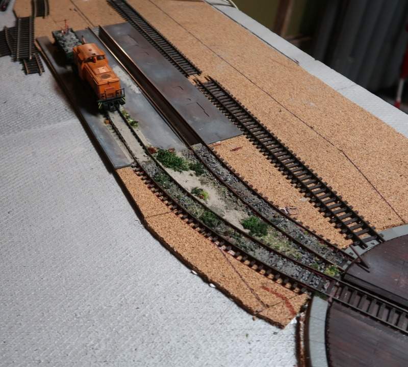

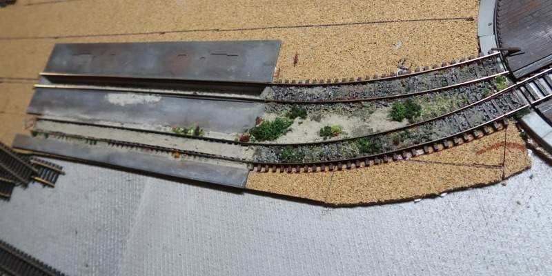

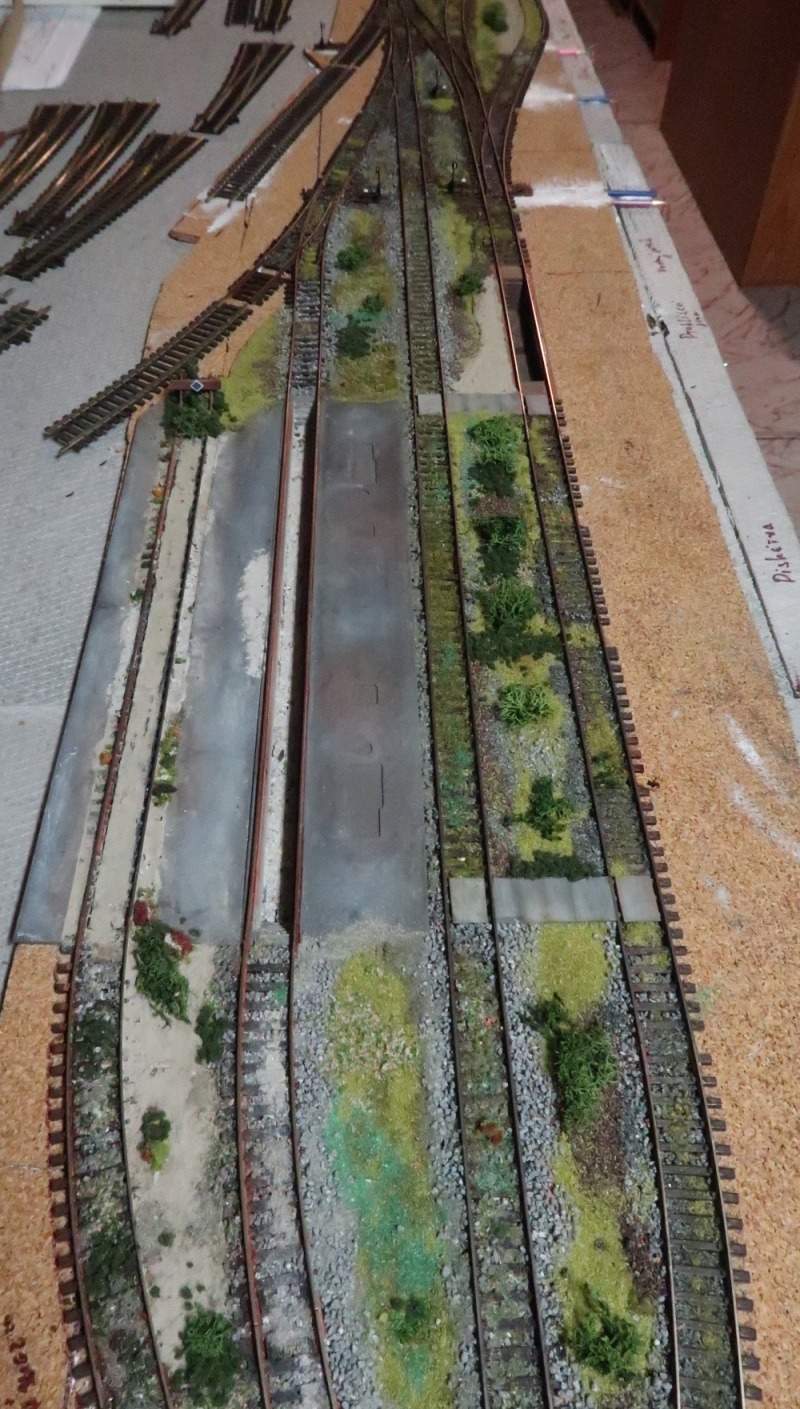

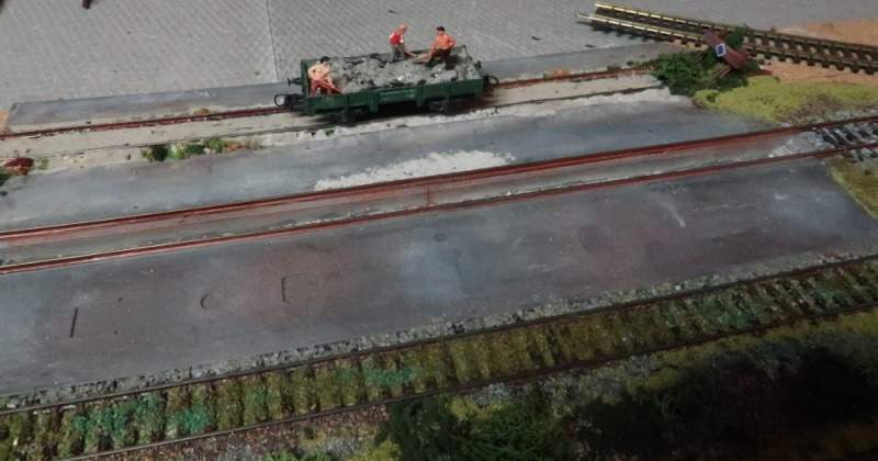

Dále jsem pokračoval na popelové jámě. Betonová deska je patinovaná a do jámy je přidám, opravdový popel. Dále je zhotovená kolej pro popelový. Zaštěrkování, trochu vegetace. A obě koleje jsou už elektricky provozní.

Příspěvekod Jado84 » ned 14 úno, 2021 2:11 am
S tim zasterkovanim v depu bych moc nedivocil. Depa mela vetsinou povrch zarovnany do vysky prazcu, ale urcite ne sterkem, aby se dalo vsude chodit. Resp. sterk mezi kolejnicemi ano, ale vne byla takova jemna udusana sotolina. Nekde i mezi kolejnicemi.

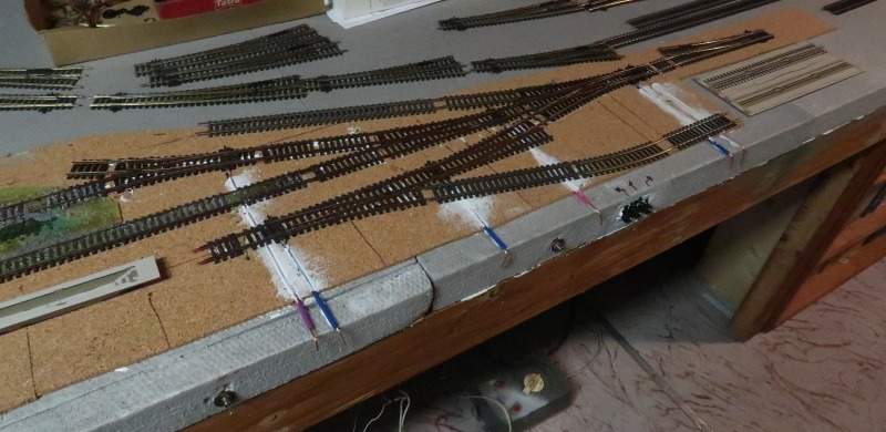

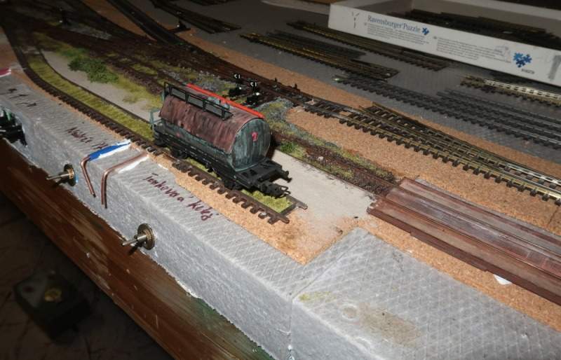

Součástí kolejiště je i elektroinstalace.
Protože mám skoro 100 lokomotiv a předělat vše na digitální jízdu nelze. Jsou tam i lokomotivy, které mají rok výroby staršího data a předělat je skoro nemožné.
Takže zase se bude jezdit analogově.
Elektriku v depu jsem vyřešil následovně.
Každá kolej má jeden nebo více přepínačů jízdy. Každý přepínač je vsunut do otvoru, který je vyplněn lepidlem.

Příspěvekod Tempotaxi » ned 14 úno, 2021 7:28 pm

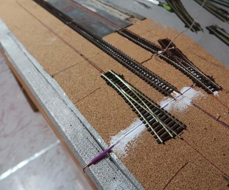

Protože v depu se přestavují výhybky také ručně, tak na modelu to bude také ručně.
Každá výhybka bude mít drátové táhlo, které je zakončena podložkou. Táhlo je vsunuté do brčka, které je vlepeno do drážky. Funguje to.

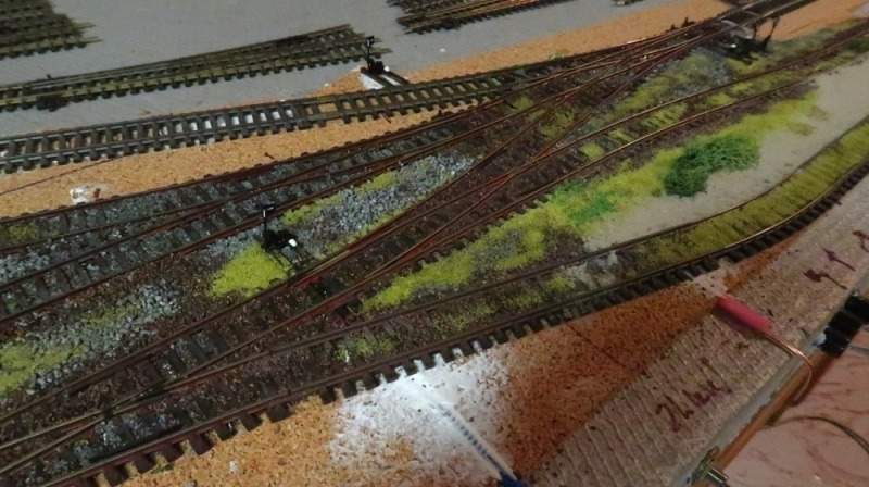

Příspěvekod Tempotaxi » úte 16 úno, 2021 9:21 pm

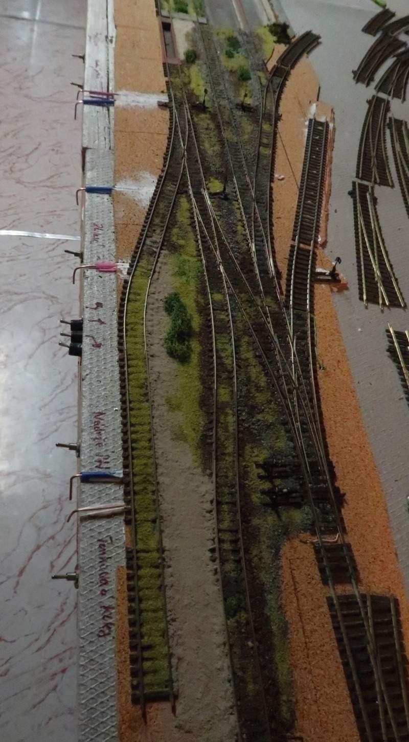

Dokončil jsem vjezdové zhlaví do depa. Přibude ještě kolej, kde bude prohlížecí jáma a pískárna.
Ke stanici ještě přibude kolej na tankování PH a kusá kolej na kotlový vůz, jako zásobovací vůz pro PH.
https://img34.rajce.idnes.cz/d3403/17/17162/17162452_7c631360c1089c2ba588cc05210b93ac/images/IMG_4565.jpg?ver=0

Tempotaxi píše:Protože v depu se přestavují výhybky také ručně, tak na modelu to bude také ručně.
Nemám s těmito výhybkami vůbec žádnou zkušenost a tak se (možná hloupě) zeptám, jak ti drží, jazyk u opornice, když to jen tak postrkuješ drátkem?
Každá výhybka PECO má v sobě od výrobce vratnou pružinku. Takže můžeš výhybku přestavovat prstem bez přestavníku. Vše drží v pohodě.
V depu se přehazují výhybky ručně, tak jsem chtěl tento způsob práce zachovat.

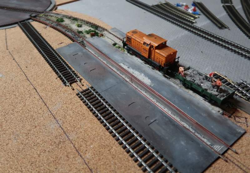

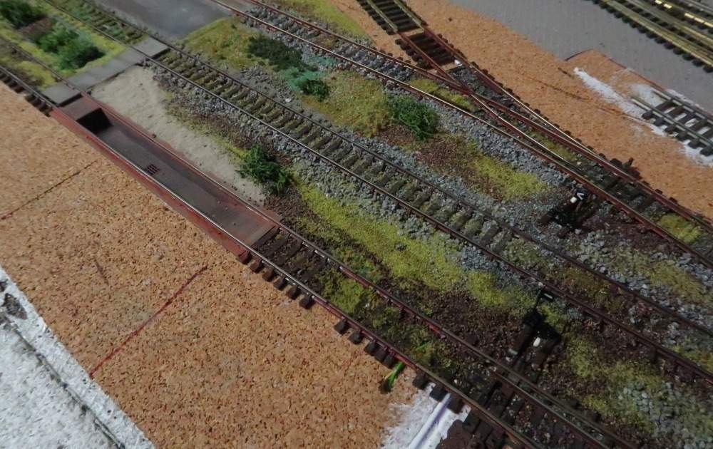

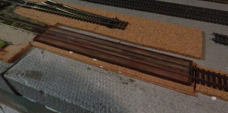

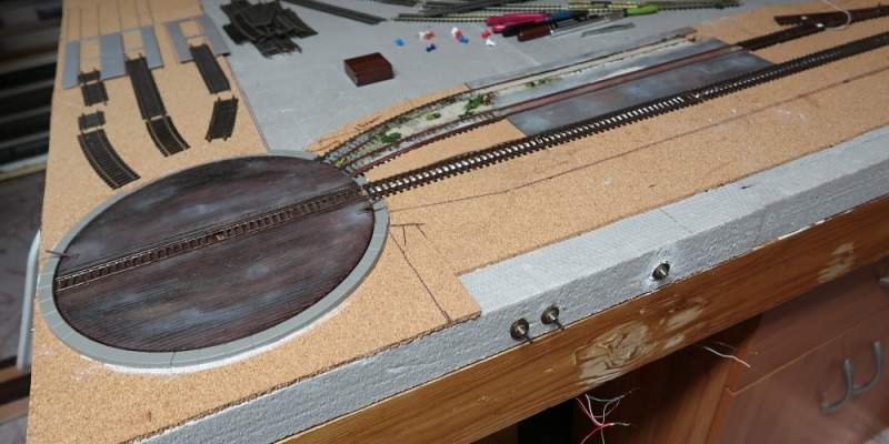

Příspěvekod Tempotaxi » čtv 18 úno, 2021 7:21 pm
Tak jedno zhlaví je hotové a elektricky průjezdné. Výhybky jsou ovládány ručně.
Zde je záchytná vana pro čerpání PH. A takto to vypadalo ve Zdicích.
Detail zhlaví.
https://img34.rajce.idnes.cz/d3403/17/17162/17162452_7c631360c1089c2ba588cc05210b93ac/images/004_3.jpg?ver=0
Prohlížecí jáma.
A pohled od točny.
Tempotaxi
Příspěvky: 5450
Bydliště: Kladno
Re: Stanice Nová a Stará Ves
Příspěvekod Tempotaxi » čtv 18 úno, 2021 7:24 pm
Na koleji pro popelové vozy je popelový vůz.
Na koleji kde se zásobuje naftou bude pak na stálo kotlový vůz, který bude připojen k čerpací stanici.
Tempotaxi
