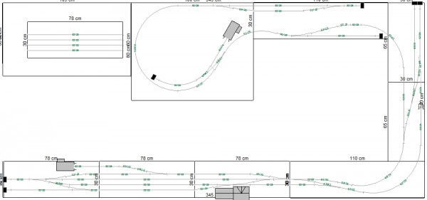

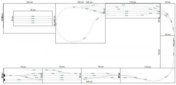

Příspěvekod Jeňa Sova » sob 06 pro, 2014 12:28 am
Dobře, našel jsem si chvilku, udělal si sklenku dobrého pití a vymýšlel různé varianty. Tady je nástřel, jak by to mohlo vypadat. SN je klasika - odstavné a smyčka. Nejnižší kolej by nemusela mít levou kolejovou spojku. Takto slouží i jako objízdná. Délky kolejí od metru do metru a půl. Nic složitého.
Vlečkový systém je výplodem fantazie. Chybí mi zde zatím odvratná kolej za stanicí - pokud bude, výhybka nebude funkční, takže jsem ji nekreslil. Případně sem umístím jen výkolejku (tu pro změnu funkční :D) a odvrat naznačím jako zrušený. Popojeďme po vlečce. Tato stále stoupá. Jako první provoz zde najdeme pilu. Snad dvě koleje stačí, moc jsem toho o pilách nenašel. Dále pokračuje trať částečně schovaná za kolejí, kde se čerpá do vozů ropa. Hned za ní můžeme odbočit do malého depa. Kolej přímo vede ke zbrojení, úvratí zajedeme do remízy, kde se opravují HV a vozy. Z depa se dostáváme táhlým obloukem do koncové destinace - nakládky uhlí. Tady plánuji úzkou "z dolu", ze které se bude překládat uhlí do Wapek. problém bude oddělit tuto poslední část opticky od přečerpávací stanice a depa. Původně jsem zvažoval celkově průmyslové zaměření vleček. Inspiraci jsem bral z Otrokovic, kde se dokonce vlečka sama podjíždí. Ale zatím jsem vymyslel jen tohle. Krajinu bych zde tvořil asi jako lesní s mýtinami a loukami. Roh čtvercové části by případně mohl být seříznut, ale to jsou už detaily... Co říkáte na nápad provedení?
Jeňa Sova

Re: TT "kolejiště do dílny" - 240 x 160 cm
Příspěvekod depo201 » sob 06 pro, 2014 8:07 am
Čau Jeňo,
ta stanice dole přímo volá po tom ji rozšířit o 10cm a udělat ji normovaně, alespoň z jedné strany s čelem které používají modulovky v ČR.
Nikoho už do modulů netlačím, ale tady za málo materiálu a místa navíc dostaneš do budoucna kompatibilitu a možnost využití kolejiště i v jiném provozu než doma, kde a´t chceš nebo ne, tě to tolik nebude bavit jak při společném ježdění.
Další možnost je do budoucna zhotovit jeden normovaný modul, kterým stanici připojíš do layoutu :).
Přemýšlej o tom :)
depo201
Příspěvky: 710
Příspěvekod Sandy » sob 06 pro, 2014 9:24 am
Nelogicky (a neprakticky ) naplánované vlečky...
Kdybys vypustil oblouček na přechodu čtvercového a vedlejšího modulu, posunula by se trať směrem "dolů". Koncová stanice by pak mohla být trojkolejná. Dvě dopravní a jedna manipulační.
Když označím koleje směrem od stěny 1,2 a 3, tak vlevo ze třetí koleje odbočuje vlečka dlouhým obloukem do míst, kde máš umístěnou opravnu vozů. Tady by mohlo být obilné silo (vhodné do všech epoch). Z pravé strany koleje 3 může vycházet druhá , na konci dvoukolejná, vlečka s možností objíždění do nákladiště drceného kameniva (třeba Svržno) nebo i na nákladiště dřeva (ne k pile, je tam málo místa).
Pokud chceš mermomocí stáčet ropné produkty, tak v úvraťové stanici přesuň remízu na panel 110 cm a stáčení udělej na jejím místě. Bude tam i místo na větší počet vozů.
Sandy
Příspěvky: 1570
Příspěvekod Jeňa Sova » sob 06 pro, 2014 12:01 pm
Díky za reakce. Depo201 (Michal?) má pravdu, moduly by mohly být normované. Jediný problém je, že pak budou zasahovat do vstupních dveří. K tomu, co psal Sandy - úvrať je Velká Kraš, chci ji zachovat dle předlohy. Ale to stáčení bych mohl umístit za pravé zhlaví, protože tato část stanice je fiktivní. To, co je na ostatních panelech je celé vlečka, takže na konci není stanice. Nicméně to její přepracování není špatný nápad. Večer na to mrknu. Myšpulínovi děkuji za poznámku k SN. Vůbec, všem vám děkuji za názory. Poslední dobou to nemám jednoduché, mám v hlavě spoustu jiných záležitostí a na toto mi nezbývá moc času. Pro příklad - stále rekonstruuji byt, nedávno jsem si autorizoval řadu 1216 s Railjetem, dělám si poznání tratí po celé republice a ještě mě čeká řada 350 a kurz a zkoušky na vozbu vlaků na Slovensko...

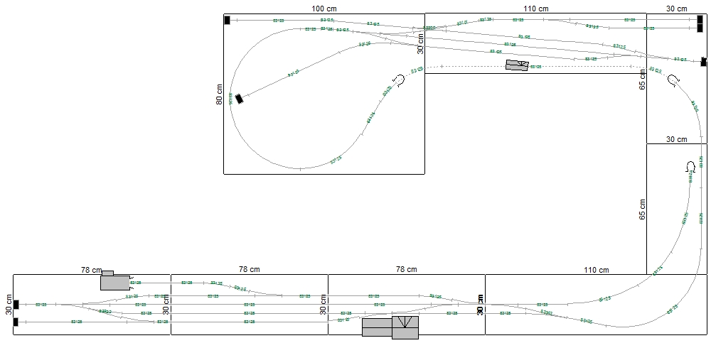

Příspěvekod Jeňa Sova » úte 09 pro, 2014 4:38 pm
Začínám mít pocit, že se motám v kruhu. Vlečky popisovat nebudu, stejně budou zas jinak. Jsou to všechny kusé v koncové stanici. V tunelu by mohla být výhybna, za tunelem zastávka. Nevím, prostoru mám dost, ale jen úzkého kolem stěn. Už aby přišla Milanova knížka :D
Jeňa Sova
Příspěvky: 967
Bydliště: pod Hostýnem...
Příspěvekod Tomas.Brezina » úte 09 pro, 2014 8:45 pm
Ahoj, tak to mi povídej.... S návrhem jsem seknul, počkám na Milanovo knihu a uvidí se... Jsem na tom s prostorem dosti podobně. I vedení tratě s úvratí je mi hodně blízký... Tak snad bude z čeho vybírat.
