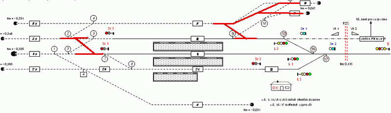

hank61 píše:V každém případě začnu stavbou hlavového nádraží. O to jde predevsim. Mimo jiné na Dobříš to mám půl hodiny autem, tak si to tam o vikendu zajedu nafotit. A s tou horni vlečkou jsem uvažoval podobně. V KŽM Praha 3 mají třeba jednu obrácenou kolejovou spojku a ja přemýslim v čem j to výhodnejší. Takže o této stanici je rozhodnuto. Zbytek budu řešit následně.
Na soumodulí st.Dobříš na modulovce KŽM Praha 3 jsou dvě spojky přehozené.
Důvodem je více možností při posunech a využití stanice jako stanice čtyřkolejné - při originálním schématu se na nejvzdálenější kolej dostaneš pouze přes slepé zhlaví (samotnou loko i přes remízu).
ZMĚNY:
Na vjezdovém zhlaví je to spojka mezi třetí a čtvrtou kolejí od budovy - důvodem je možnost vjet na manipulační kolej pořivolávačkou , ale spíše se používá jako objízdná kolej a manipulační kolej - je to spíše z provozního důvodu, pokud je stanice zaplněna při obměně vlaků na modulovce. Tím, že Dobříš je na modulovce největší stanicí a zastupuje stanici vlakotvornou - na modulovce nemáme skryté nádraží.
Obsah modulovky : stanice Dobříš má 4 koleje, Bratkovice 2 koleje, Malá Hraštice a Rudíkov po 3 kolejích a nově postavený Kácov má koleje též 4. Dobříši se odlehčilo tím, že Kácov také přebírá část funkce Dobříše. http://www.kzm-praha.cz/ostatni/modelskut.htm
Druhá spojka je přehozena na slepém zhlaví - důvodem je též provoz modulovky - možnost použít manipulační kolej (nejdále od budovy) jako kolej objízdnou. A zároveň se vyrovnaly užitečné délky kolejí č.1 a č.3.
Změny jsem v plánu označil červeně.

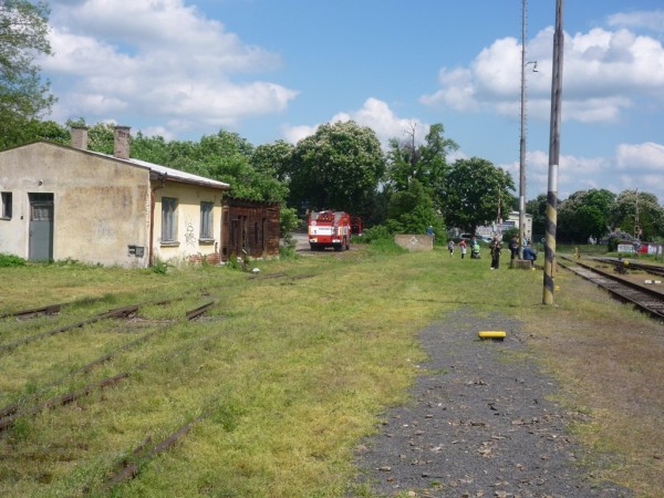

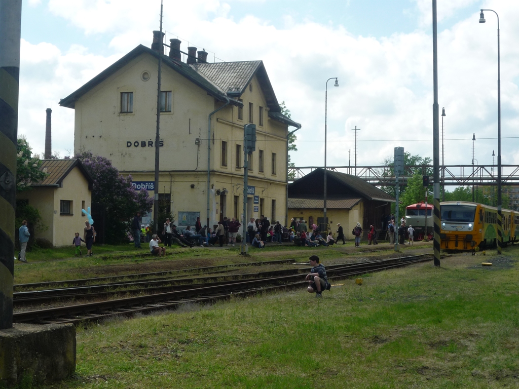

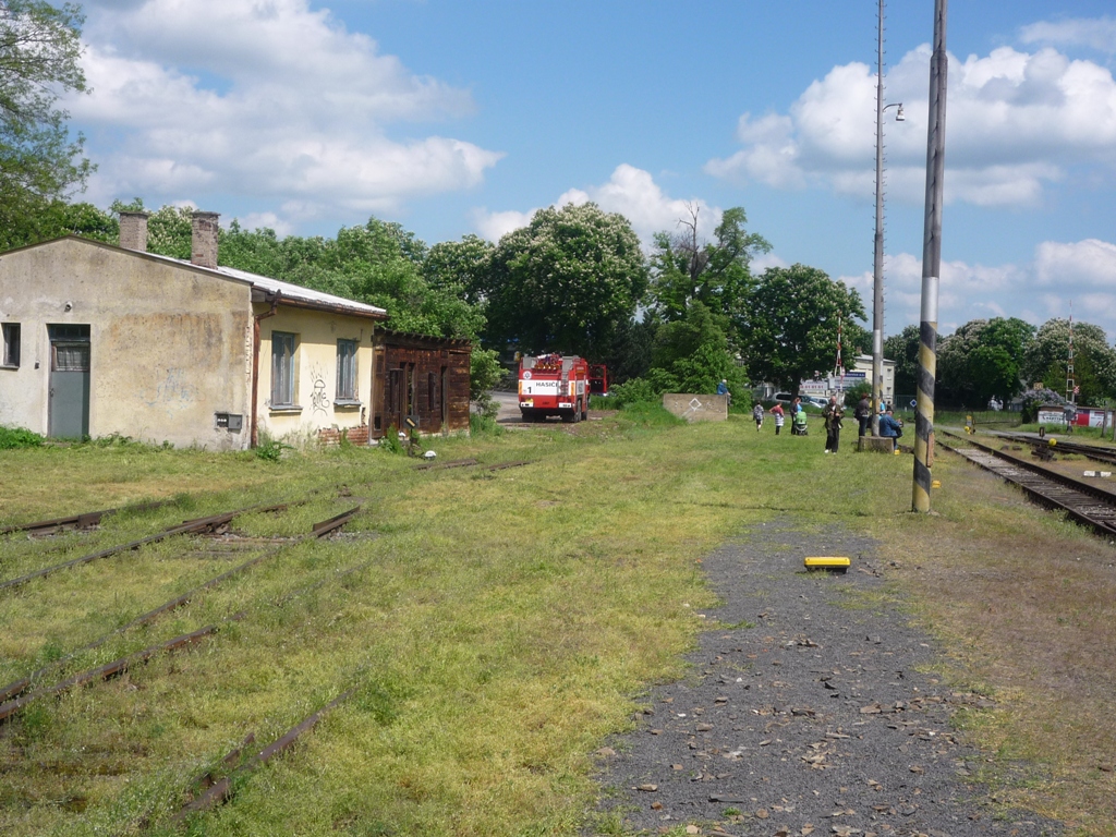

Pohled na Dobříš v květnu 2013 ...
srovnaná pláň po budově remízy, koleje zarostlé trávou
...a květen 2015... Nová nástupiště Dobříši nesluší :| Krom toho je zrušena spojka - výhybky č.7 a 8 - viz. plánek výše.

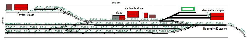

Tak se mi rýsuje jak by mohla vypadat vlakotvorná hlavová stanice. Základem a prvotní myšlenkou sice byla Dobříš, nicméně došlo k nějakým drobným úpravám. A to i proto, že by bylo nesmyslné, mít za nádražím Dobříš panoráma českého středohoří - dokonce s tepelnou elektrárnou v dáli, které ze zdi fakt nehodlám strhávat. Využitelná délka dopravních kolejí vychází na 130 a 145 cm. Možná by šla ještě zvětšit na úkor šturců. Vlevo část oploceného areálu s vlečkou a krátkou odstavnou kolejí třeba pro Rosničku. Výpravní budova buďto 16/H, případně 253/H, ve žluté barvě jako je např. v kruškohorském Perninku.

Na první koleji bys mohl ušetřit místo tak, že ty dvě výhybky nahradíš angličanem. A asi bych upravil vjezdové zhlaví tak, aby byla trať do mezilehlé stanice ,,naproti" šturcu pro objíždění.

Rocky. S tou vjezdovou koleji máš pravdu. To mi uteklo, neboť jsem zprvu měl stanici pouze tříkolejnou. Jinak s angličanem nepočítám. :-)

Koukám vývoj pokračuje... :) Minulý návrh jsi měl úvať a teď tam vidím jen jednu trať ...
Trochu mě tam nesedí ta výtopna. Pokud to tedy nebude moderna jen pro motorový provoz. Jestli by to mělo být pozůstatkem historie tak není kam dát popelovou jámu a zauhlování.

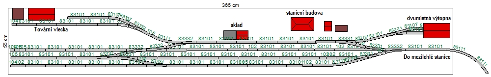

To je fakt. A určitě by tam stačila jednomístná remíza s popelovou jámou, vodním jeřábem a kůlnou na uhlí. Pokud trváš na dvoumístné, viděl bych to takto anebo bych pouvažoval nad tím, jestli je vhodné mít remízu a vlečku zaústěnou do koleje se skladištěm. Remízu bych zaústil spíš do spodní koleje.

Rocky_MK píše:To je fakt. A určitě by tam stačila jednomístná remíza s popelovou jámou, vodním jeřábem a kůlnou na uhlí. Pokud trváš na dvoumístné, viděl bych to takto anebo bych pouvažoval nad tím, jestli je vhodné mít remízu a vlečku zaústěnou do koleje se skladištěm. Remízu bych zaústil spíš do spodní koleje.
Tohle řešení se mi zamlouvá, i kdyby tam byla česká jednomistná /např. Ledečko/. Do spodní koleje se mi remíza nevejde a segment již rozšiřovat nehodlam.
Jinak jsem se patrně asi špatně vyjádřil. To remízu tam nechci mít pro obsluhu parního provozu, který ani nemám, nýbrž jak píše Pavel, mela by sloužit pouze jako přístřešek pro postrk. Zítra si to překreslim ve WT.
