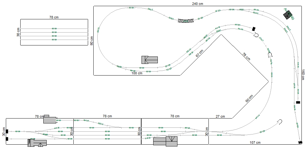

Tak po přečtení jednoho tématu jsem se odhodlal k úpravě úvraťové stanice na Velkou Kraš. Velká Kraš je čtyřech modulech, tři stabilní, jeden vyndávací. Při plné délce má 1. staniční kolej délku 230 cm, což je víc, než po přepočtu ve skutečnosti (cca 200 metrů, t.j. 1,7 m v TT); bez tohoto dílu má 160 cm. Tento díl možná nebude nutný, ale zvažuji, že by mohl sloužit v domácím provozu jako součát SN. Dále jsem upravil koncovou stanici, vzhledem k přemístění výtopny do Kraše. Tato stanice se mi ale i nadále nelíbí a tudíž bude asi vypadat úplně jinak. Jak, to netuším. Za koncovou stanicí pokračuje krátká vlečka, jejíž účel mi taky zatím nebyl můzou svěřen. Co je problém, že se mi stoupání dostalo v obou tratích do ostřejších hodnot a to přes 3 cm/m a to se mi nelíbí. Uvažuji nad kompletním překopáním vedení tratí, ale chybí mi nápady. Tak aspoň tu Kraš pro domácí modulovku. Výhybky jsou zatím použity upravené EW2. Jo, šířka modulů je 30 cm, přesto se budu snažit zachovat normované rozhraní. Pokud bychom se s dalšími dvěmi panelákovými kolegy rozhodli pro šířku modulů 40 cm, budu muset udělat redukční moduly na každý konec stanice. Nebo tam bude prostě chod. Bohužel, mé moduly širší být nemohou.

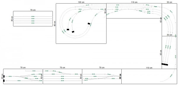

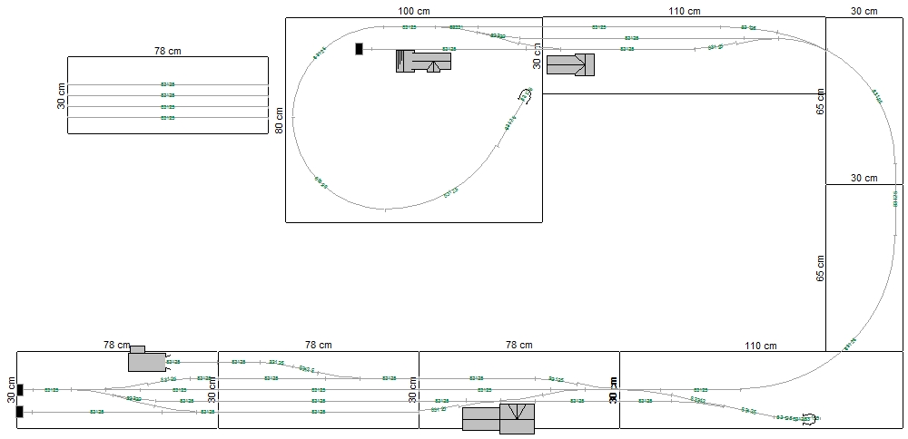

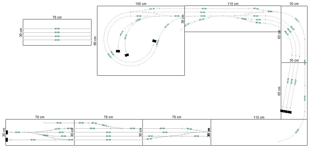

Příspěvekod Jeňa Sova » pát 14 lis, 2014 4:47 pm
Tak jsem si k tomu sedl a trošku to přepracoval. Vlastně přišlo pár větších změn:
a) Zmenšil jsem kolejiště. Obvod kolem zdi zůstává, ale do prostoru již tolik nezasahuje. Nyní je složeno ze 4 segmentů širokých 30 cm. Dva mají délku 110 cm a dva 65 cm, tudíž při případném stěhování se jen poskládají krajinou k sobě, podobně jako moduly. Jeden díl zůstane velký, o rozměrech 80 x 100 cm, a to je díl se smyčkou. Možná by šel taky rozdělit na dvě části 40 x 100 cm. Další 3 (4) díly zůstávají stejné, tj. modul Velké Kraše.
b) Skutečně jsem zaústil trať z mezilehlé stanice zpět do SN. Navíc se mi podařilo ji napojit tak, že lze projet rovnou zpět do úvraťové Velké Kraše. V Kraši prostě budou, pokud budou :) , děti muset objíždět. Tolik k "dětskému" jezdění dokola.
c) Podařilo se mi navrhnout dvě verze a to verzi, kde je mezilehlá žst. výše nebo níže. Verze s vyšší polohou stanice má výhodu 16 cm mezi hlavami kolejnice SN a mezilehlé žst., u nižší verze je to 7,5 cm - není to málo? Nižší varianta má samozřejmě výhodu menší délky kolejí a to o dost, protože zde chybí například oválný tobogán. Popisovat vám budu jen návrh nižší verze. Kromě tobogánu, trošku jinak vedených tratí a posunu mezilehlé o 20 cm jsou plánky stejné. SN je také trochu jinak, ale spíše k lepšímu.
d) Ze skryté stanice jsem trochu nesvůj, protože na takové malé kolejiště mi přijde celkem šílené se v něm vyznat, nicméně má svou logiku. Pracovně jsem si jej nazval SN se středním zhlavím. Počítám zde s posunující zálohou. Podobný princip SN jsem zde již v jednom návrhu měl. Budu popisovat jen modelový provoz, průjezd SN vám musí být jasný. Jedná se o kusé koleje a smyčku proti nim. Vlak z Kraše projede (po třetí koleji od stěny) do smyčky a schová se v jedné z kusých kolejí. Zde dojde buď k rozřazení soupravy zálohou nebo vysunutí a zpětné jízdě do Kraše. Samozřejmě může zůstat/být přestaven na dvě koleje nahoře (dalo by se říct odjezdové směr Kraš) a následně se do Kraše vrátit přes smyčku bez další manipulace. Vlaky se dají případně i klasicky objíždět.
Vlak jedoucí z mezilehlé žst. musí naopak nejdříve zajet do kusých (příp. do traťové koleje směrem na Kraš), může být rozřazen zálohou nebo se může přes smyčku otočit a při jízdě zpět musí odjíždět opět z kusých kolejí.
Myslím, že celkově nabízí toto SN spoustu možností využití. Kolej s modulem vratné smyčky je dlouhá 180 cm, čili dostatečně. Ve vnitřní části smyčky se nachází dvě krátké kusé koleje pro možné odstavení vozidel (cca 35 cm) a výtažná kolej, která může být až 175 cm dlouhá - zde je malý zádrhel a to poloměr R267, tudíž si budu muset vytvořit nějaké tabulky s přechodností vozidel. Běžné délky vlaků budou do jednoho metru, nejdelší souprava může mít 150 cm (délka 1. koleje ve Velké Kraši). Sklony jsou do 3 cm/m.
e) Mezilehlou stanici jsem moc nepřeháněl - jsou zde dvě dopravní a dvě manipulační koleje. Začátek tratě počítám v Kraši, tudíž od shora (v mezilehlé!) jsou číslovány koleje 1, 2, 4a a 4. K délkám - 1. kolej má délku 110 cm, 2. 85 cm, 4. a 4a mají 65 cm. Mezi 1. a 2. kolejí je "rychlá" výhybka; stejně jako v Kraši na spojce směrem do SN ( mám 3 ks EW3, tak co s nima? :lol: ). Původně jsem zde chtěl zaústit dvě, tři vlečky, nicméně už by to asi bylo přeplácané a vzhledem k "podpalubí" i náročné na obsluhu. Ale pokud máte někdo nápad, nechám si samozřejmě poradit a váš názor rád uvítám. Celkově je na kolejišti 28 výhybek a (dle WT) cca 32 metrů kolejí).
Jako první viditelná část:
A tady slíbená skrytá stanice:
