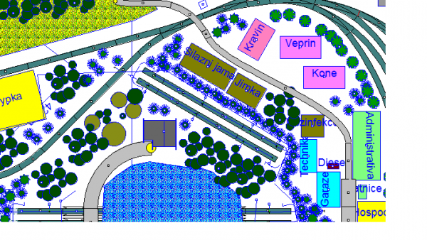

aby to nevypadalo, ze si tady davam leharo a cekam na cestu do CR, tak ve volnem casu probiha prezbrojovani vozu BTTB na kinematiku :) Nastesti mam jenom 4 kusy :D Jinak jsem musel znovu prekopat trosku planek, protoze jsem zjistil, ze jsem nemel misto na dve spiraly, ale jenom na jednu, takze bylo nutne to udelat tak, aby byla 4 kolejna (353,396,439 a 482). :lol: Taky jsem dlouho premyslel, jak nejlepe vymyslet situaci, abych mohl mit dve totozna SN nad sebou. Nakonec jsem kvuli mistu a moznosti manipulace zvolil zavitove tyce M10. Zabere to mene mista nez to pracne podkladat preklizkou a nebo polystyrenem :wink: I kdyz si mnozi budou asi klepat na celo, tak mi to prece nedalo a na kolejisti jsem vymenil vsechny EW2 za EW3. Prestavniky zustali stejne :) Dival jsem se i na to zde tolik opevovane kolejivo TTfilgran, ale nejak jsem z nej nepochopil ani zakladni geometrii. :D Takze zustanu u Tilliga :) Obloukove vyhybky v druhem zhlavi se pokusim slozit z flexi EW3, stejne jako vyhybky na pilu a k sypce :D EW2 budou tedy pouze v SN a na odbocce, kde se mi to ani pres veskerou snahu nepodarilo vymenit tak, abych nemusel rezat vyhybku. Hlavni ram je totiz nakonec slozen ze dvou dilu kvuli lepsi manipulaci o rozmerech 122x122. :wink: Musel jsem tedy trosku upravit SN, abych nemusel rezat vyhybky :) Kvuli napojeni dvou SN do spiraly, jsem musel odsunout SNA o 86mm od kraje. Cili SNA se nyni bude napojovat do spiraly na vnitrni dve koleje 353 a 396. O dva zavity a o cca 130mm vyse se napoji druhe SN na vnejsi stranu spiraly na polomery 439 a 482. :wink:
Jinak jsem taky stravil chvilku casu premysleni nad tim, jak usporadat moje budouci JZD, ktere bude nakonec obsahovat vjezdovou branu z hlavni silnice. Na kraji JZD bude mala vratnice hned vedle hospody a v tesne blizkosti brany. Na prave strane bude dlouha administrativni budova, ktera se hodi k nadrazi prece jenom vic, nez kravin ci veprin. Po leve strane od vjezdu budou garaze s dilnami a take pristresek pro zemedelskou techniku. Kousek vedle se bude nachazet mala cerpaci stanice a take technicka jama pro cisteni vozidel. Dale po betonovych panelech za mensim lesikem po leve strane bude silazni jama a jimka na mocuvku :) Pres silnici na druhou stranu bude kravin, veprin a staje pro kone. :lol: To jsem si puvodne myslel, ze mam more mista na JZD, ale nakonec jsem byl rad, ze jsem to tam nejak vmestnal. :D Betonove panely budou pokracovat dale pres koleje kolem stavedla Brno smerem k pastvinam a polim :) Vetsina budov jsou stavebnice JZD od vyrobce Bush (garaze a dilny, pristresek pro zemedelskou techniku, silazni jama, jimka, technicka jama, cerpaci stanice a kravin). Zbytek budov pak bude vyroben na zakazku (brana, vratnice, administrativni budova, veprin a staje pro kone). Jinak planek je pro lepsi orientaci prilozen :) Kdyby mel nekdo nejake pripominky k usporadani budov, budu jedine rad. Tak nejak jsem to lamal pres koleno :D

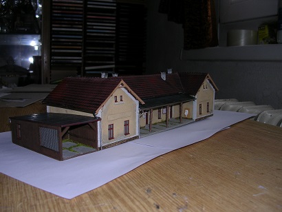

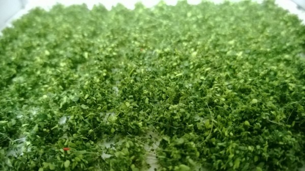

tak nova budova nadrazi je jiz na ceste (obr.1) ... ja myslim, ze je to solidni rozdil a velky pokrok k lepsimu :D Jeste to bude chtit osadit troskou ceduli a bude to :) Taky se mi podarilo sehnat trosku zeleniny na pole (obr.2), akorat premyslim, za jakou zeleninu to budu vydavat :D A jinak si v domacich podminkach zkousim ruzne moznosti, jak ztvarnit obilne pole. Na netu jsem nenasel zadnou vhodnou foliaz, tak jsem zkusil pouzit travni koberec (obr.3). Akorat to bude chtit neco trosku vyssiho, tohle je tak s bidou figurkam po kolena :D

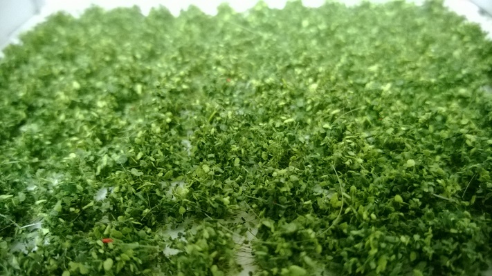

Tak vlak RoLa bude asi tahat bastard CD Cargo od Kuehna :) Jinak mi prisla flokovacka, tak jsem si ji hned na necisto vyzkousel. Nechtel jsem ale rozbalovat tu novou travu od MiniNatur, tak jsem pouzil tu starou, kde je spousta zlute, hnede, cervene a nevim jeste jakych barev, takze nic moc :D (obr.1). Sel jsem do obchodu se podivat, jestli nemaji nejakou pouzitelnejsi na zkousky, ale bohuzel Temze byla proti :D A ta svine porad stoupa :D (obr.2).
